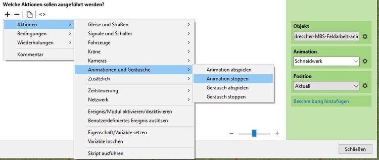

ragl Geschrieben 13. November 2024 Geschrieben 13. November 2024 Hi Der Dummy fragt: Nun kommt der Standartsatz; ich habe nicht gefunden. Bei meinem Suchen finde ich immer wieder Antworten, jedoch für andere Probleme. Nun die Frage: Kann ich eine Animation unterbrechen. Mein Traktor mit Pflugscharen, MBS Anbaupflug animiert, hebt, dreht, senkt, ackert und so weiter................, Wenn er nun fertig mit dem Feld ist. soll er nach Hause fahren, jedoch mit gehobenen Pflug. Bei den Eigenschaften ist daß die Stellung ca 0,7. Was wäre, wenn möglich, eine elegante Lösung in EV oder Lua. Danke für die Beschäftigung mit meinem Thema. mfg Ragl
Phrontistes Geschrieben 13. November 2024 Geschrieben 13. November 2024 (bearbeitet) Bearbeitet 13. November 2024 von Phrontistes Bild getauscht; Stopp hatte noch gefehlt
Goetz Geschrieben 13. November 2024 Geschrieben 13. November 2024 (bearbeitet) vor 30 Minuten schrieb ragl: Kann ich eine Animation unterbrechen. Der Befehl dafür heißt Animation stoppen In der grafischen EV stehen drei Positionen zur Auswahl: Start, Aktuell und Ende Wenn du den Befehl in eine Lua Zeile wandelst, kannst du auch andere Parkpositionen angeben. Viele Grüße Götz Nachtrag: @Phrontistes hat die bessere Lösung! Ich hatte mich durch das Wort "unterbrechen" in die Irre leiten lassen. Eine Endlosanimation kann muss man wirklich stoppen. Aber du willst nichts unterbrechen, sondern eine neue Animation anstoßen, welche die Pflugschar auf eine bestimmte Höhe anhebt. Bearbeitet 13. November 2024 von Goetz
Phrontistes Geschrieben 13. November 2024 Geschrieben 13. November 2024 Mit Lua geht es auch, da reicht ein stoppen bei Position 0,7, egal was vorher war. $("Tractor-MBS-Mounted-animated").animations["Pflug Heben/Wenden"]:stop(0.7)
Goetz Geschrieben 13. November 2024 Geschrieben 13. November 2024 vor 41 Minuten schrieb Phrontistes: Mit Lua geht es auch vor 2 Stunden schrieb Goetz: Wenn du den Befehl in eine Lua Zeile wandelst, kannst du auch andere Parkpositionen angeben.

Goetz Geschrieben 13. November 2024 Geschrieben 13. November 2024 Hallo @ragl Es ist doch ein bisschen komplizierter als zunächst angenommen. Um die Pflugschar in die Mittenposition anzuheben (und nicht einfach dorthin zu springen), benötigt man die Methode play() mit vier Parametern. Nämlich zusätzlich zu Startposition und Richtung auch noch Werte für min und max. Unter der Content-ID 98FAA968-DFDF-47A2-A5EE-EC370B8D4DBC habe ich eben eine Tutorialanlage veröffentlicht. Viele Grüße Götz

Goetz Geschrieben 14. November 2024 Geschrieben 14. November 2024 vor 10 Minuten schrieb ragl: Dein Traktor hebt und senkt nur, Aber damit zeigt Brummi dir, wie man den Pflug in gehobener Stellung stoppen kann. Genau danach hattest du gefragt. Und hast du dir meine Demo angeschaut? Da hast du den kompletten Zyklus. Einschließlich der gehobenen Stellung für die Wende und für den Weg zwischen Ende der Feldarbeit und dem Neubeginn.

Goetz Geschrieben 14. November 2024 Geschrieben 14. November 2024 vor 36 Minuten schrieb ragl: Danach Deinen Rat befolgt Aber du hast nicht die Tutorial-Anlage angeschaut und untersucht. Richtig? Denn die nutzt nicht den Befehl "Animation stoppen", sondern "Animation abspielen". Damit kannst du die Animation flüssig bis zu dem von dir vorgegebenen Grenzwert (= Pflugschar angehoben) laufen lassen. Such unter den Tutorial Anlagen nach "Pflugschar Animation" vor 44 Minuten schrieb ragl: Bedenkt bitte es ist, wie man sagt eine neue Welt für Neulinge Selbstverständlich, Ragl. Und ich kann nur hoffen, dass ich später mit 80 Jahren geistig genauso fit bin wie du heute. Viele Grüße Götz

Goetz Geschrieben 15. November 2024 Geschrieben 15. November 2024 vor 50 Minuten schrieb ragl: jedoch den Stopp Befehl nicht gewußt Den Stopp brauchst du auch nicht! Hast du gesehen, dass meine Lua Zeile vier Parameter hat? $("Traktor-MBS-Anbaupflug-animiert").animations["Pflug Heben/Wenden"]:play(-1, -1, 0.7, 1) Das geht auch in V8.5
