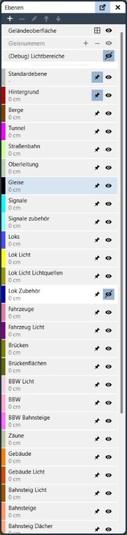

Chris06 Geschrieben 23. November 2024 Geschrieben 23. November 2024 Hallo @r.kuebi, Schau dir mal das Bild an. Dies ist mit Ebenen gemeint. Ich hab z.b. die Loks + Wagons eine Ebene zugewiesen. Den Signalen eine eigene den Gebäuden u.s.w. Wenn Du etwas an deiner Anlage ändern möchtest kannst Du damit die jeweiligen Modelle die stören würden ausblenden. Gruß Christian

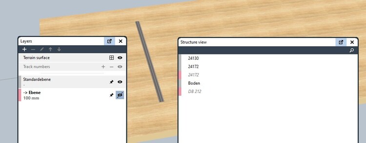

Phrontistes Geschrieben 25. November 2024 Geschrieben 25. November 2024 vor 4 Minuten schrieb r.kuebi: Die Lok die ich auf Ebene 1 gesetzt habe vor 6 Minuten schrieb r.kuebi: die Lok,die ich auf Standartebene gesetzt habe, Es gibt nur eine Lok und zwar auf der Standardebene. Das kannst Du in der Strukturansicht sehen (da wo der Haken ist und an der Farbe). Dort kannst Du das auch ändern.
Phrontistes Geschrieben 25. November 2024 Geschrieben 25. November 2024 (bearbeitet) Möglicherweise ist Dir das nicht klar: Auf welche Ebene ein Objekt gesetzt wird, wenn man es hereinzieht, hängt davon ab, welche Ebene aktiv ist (und nicht etwa davon, auf welcher Ebene ein Gleis liegt, auf das Du eine Lok setzt). Die aktive Ebene ist fett hervorgehoben. Bearbeitet 25. November 2024 von Phrontistes

Phrontistes Geschrieben 25. November 2024 Geschrieben 25. November 2024 vor 7 Minuten schrieb r.kuebi: Wenn ich den Zug von der Standartebene nach der Ebene 1 schicke mit ausgeschaltete Ebene 1,sind die Gleise nicht zu sehen, aber die Lok. Dann hast Du die Lok nicht erfolgreich auf Ebene 1 versetzt, sonst wäre sie nicht zu sehen wie hier:
Goetz Geschrieben 25. November 2024 Geschrieben 25. November 2024 vor 21 Minuten schrieb r.kuebi: Wenn ich doch die Ebene 1 mit dem Auge ausschalte sind die Gleise von Ebene eins nicht mehr zu sehen. Aber deine Lok ist nicht in der Schublade "Ebene", sondern in der Schublade "Standardebene". Damit ist sie überall sichtbar, wenn die Standardebene sichtbar ist. Die Lok wechselt nicht in eine andere Schublade, wenn sie das Gleis einer anderen Schublade betritt!
