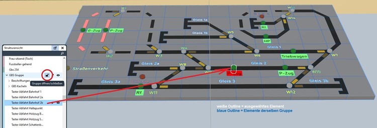

Goetz Posted December 11, 2024 Posted December 11, 2024 vor einer Stunde schrieb MarkoP: dass man auf der Platte Modelle innerhalb einer Gruppe auswählen kann ist eine der Neuerungen in V9: das im Screenshot rot eingekreiste Schloss ist der Umschalter dafür. Ist es offen, dann kannst du auf der Platte jedes Objekt aus dieser Gruppe individuell auswählen. Die Strukturansicht im Screenshot soll das nur verdeutlichen. Du brauchst sie nicht für die Objektauswahl, sondern nur um das Verhalten einer Gruppe umzuschalten. Viele Grüße Götz
MarkoP Posted December 22, 2024 Author Posted December 22, 2024 @Phrontistes Also wenn die Gruppe mitten in der strukturansicht angezeigt wird zwischen 100 Einträgen ist es aber sehr umständlich ein Element aus der Gruppe zu markieren und mit gedrpckter Maustaste bis ganz nach oben zu bekommen. Ich kenne es bei anderen Programmen wo die Einfügeposition beispielsweise mit einem Strich zwischen den einzelnen Elementen markiert wird und wenn dieser sich außerhalb der Gruppe befindet wird das Element herausgenommen und beim loslassen je nach eingestellter Sortierung eingeordnet. Nur als Beispiel. @Goetz Ok, das ist mir neu, werde ich bei erster Gelegenheit mal ausprobieren. Hab im Moment nur nicht viel Zeit für das Studio. Bedeutet aber im umkehrschluss, man muss das Schloß wieder aktivieren um die komplette Gruppe auswählen zu können, oder?
Goetz Posted December 22, 2024 Posted December 22, 2024 vor 34 Minuten schrieb MarkoP: Bedeutet aber im umkehrschluss, man muss das Schloß wieder aktivieren um die komplette Gruppe auswählen zu können, oder? Ja, oder die Gruppe in der Strukturansicht anklicken.
