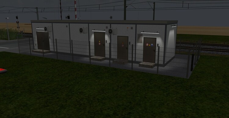

Thomas_103 Posted January 31 Posted January 31 Hallo zusammen, ich habe den Außenleuchten und einigen LED Lampen das Schlagwort "Lampen Bahn" gegeben. Möchte sie mit einem Schalter an und aus machen. (EV) Warum schalten die LED Lampen überhaupt nicht und die Außenleuchten nicht alle? Wenn man die Anlage wieder schließt und erneut öffnet gehen immer unterschiedliche Außenleuchten an Bin ich denn zu dumm oder wo liegt hier der Fehler? Gruß Thomas Lampen Test.mbp
