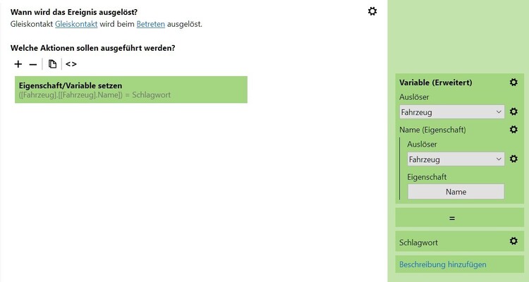

Stell doch mal einen Screenshot deiner EV-Einstellungen hier ein. Welche MBS-Version nutzt Du?
Ich benutze Version 9 mit Update.
Hier das Bild:
Sorry, ich übe noch...
Lösche bitte einmal diesen Eintrag aus deiner EV und prüfe, ob es dann klappt:
Bearbeitet von alexander42
Es klappt!
Hast du dafür eine Erklärung?
Was war das:

Der zu löschende Eintrag sieht komisch aus und führt vermutlich zu einem Fehler. Die EV bekommt das mit und bricht die weitere Verarbeitung ab.
Es hätte vermutlich auch funktioniert, wenn Du das Schlagwort weiter oben zugewiesen hättest.

Ja, der Vorschlag von @alexander42 war und ist korrekt und Du hattest einen Fehler an anderer Stelle in der EV, der dazu geführt hat, dass diese nicht ausgeführt wurde.
@Norf Schön, dass ich helfen konnte!
Zwei Tipps für zukünftige EV-Probleme:
  1. Immer die eine Aktion isolieren, die nicht funktioniert, niemals gleichzeitig mit anderen Aktionen in einem Auslöser ausführen.
  2. Öffne die EV-Ereignisprotokollierung (F12). Fehler werden dort in rot angezeigt. Mit einem Doppelklick auf den roten Eintrag kommst Du direkt zum Auslöser des Fehlers.
