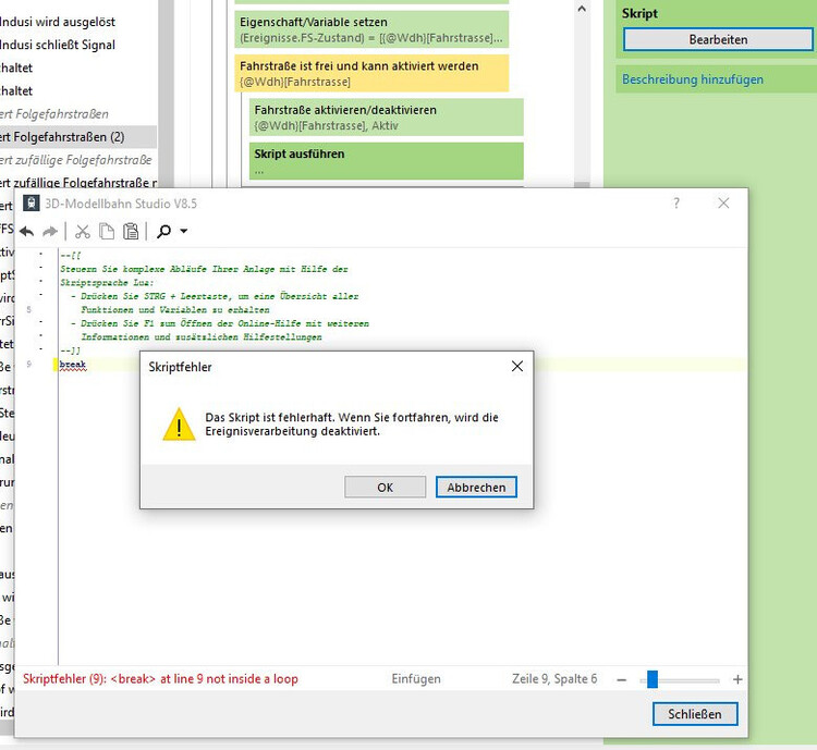

So, ich habe aus Spaß mal versucht, Deinen eigentlich ja pragmatischen Ansatz nachzuvollziehen.
1. Deine Variante mit <Script> wird bei mir bei der Umsetzung mit Hinweis auf fehlerhaftes Skript verweigert. Man kann ein derartiges Skript mit nur einem Break-Befehl nicht abspeichern.
2. Dann habe ich die Variante als benutzerdefinierter Aktion gewählt. Das läßt sich wenigstens speichern, weist aber ebenfalls auf fehlerhaftes Skript hin. Und in der Folge läßt sich auch die Ereignisprotokollierung nicht starten.

vor 36 Minuten schrieb AndreasWB:
Deines ist ja auch fehlerhaft, mein Muster ist es nicht. Es hat keiner gesagt, dass die Lua-Anweisung break außerhalb einer Schleife funktioniert, worauf Du ja in der Fehlermeldung auch hingewiesen wirst ("not inside a loop"). Du hattest oben ausdrücklich von einer

MBS-Ereignisse kann man selbstverständlich nicht einfach abbrechen. Das ist auch nicht nötig; man muss sie ja nur logisch und syntaktisch korrekt programmieren.
vor 43 Minuten schrieb AndreasWB:
Kann sein, dass Neo das in V9 geändert hat. Dort kann man es speichern, obwohl ein einzelnes break natürlich nicht zulässig ist.
