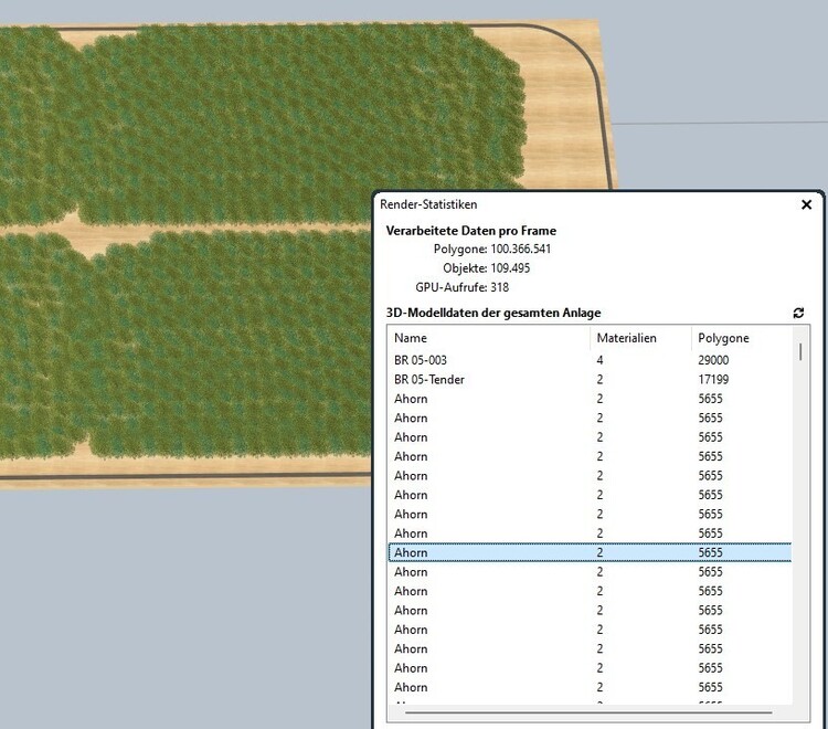

Rotti Geschrieben Dienstag um 14:55 Uhr Geschrieben Dienstag um 14:55 Uhr Ein hallo an die MBS Enthusiasten, Ich beschäftige mich gerade damit eine neue Anlage zu erstellen. Daher möchte ich das Thema ruckelnde Animationen noch einmal aufgreifen. Denn ich möchte erreichen das in Zukunft die Animationen ruckelfrei ablaufen. Denn die Investition von 2500 € in einen neuen exzellenten PC haben sich nicht ausgewirkt und sich somit nicht gelohnt. Im Vorfeld habe ich eine Testanalage gebaut (sie Bild Screenshot Test 2) und die Render-Statistik mit meiner großen Anlage (sie Bild Screenshot Anlage von Rotti) miteinander jeweils in der Gesamtansicht verglichen. Auf der Test 2-Anlage befinden deutlich mehr Polygone und Objekte. Trotzdem fährt die Lok absolut ruckelfrei. Lediglich die GPU Aufrufe sind deutlich höher. Hängen die höheren GPU Aufrufe mit zu vielen animierten Modellen zusammen. Denn ich kann mir noch immer nicht den Grund erklären warum es bei diesem Vergleich auf der eine Anlage ruckelt und auf der Test-Anlage nicht. Sollten mehr Information notwendig sein, lasst es mich wissen. Schöne Grüße vom Rotti
Neo Geschrieben Dienstag um 15:06 Uhr Geschrieben Dienstag um 15:06 Uhr Hallo Rotti, dass deine Test-Anlage besser performt als deine Referenzanlage ist zu erwarten, denn für das Studio ist die Anzahl der GPU-Aufrufe wichtiger als z.B. die Anzahl der Polygone. Je weniger oft die GPU aufgerufen werden muss, desto schneller kann sich das Studio wieder den anderen Aufgaben widmen, während die Grafikkarte die übergebenen Daten verarbeitet. Bei vielen gleichen Objekten (viele Bäume) ist die Grafikkarte zudem schneller als bei vielen unterschiedlichen Objekten. Viele Grüße, Neo

Neo Geschrieben Dienstag um 15:43 Uhr Geschrieben Dienstag um 15:43 Uhr Hallo Rotti, wie hoch sind deine FPS-Zahlen, speziell auch wenn du die Anlage pausierst? Viele Grüße, Neo
Rotti Geschrieben Mittwoch um 07:49 Uhr Autor Geschrieben Mittwoch um 07:49 Uhr Gute Morgen Neo, auf der Test 2 Anlage sind 14 FPS und auf der Anlage von Rotti 8 FPS. Beide Werte stammen aus gesamt Ansicht. Schöne Grüße Rotti

Rotti Geschrieben Mittwoch um 10:29 Uhr Autor Geschrieben Mittwoch um 10:29 Uhr vor 1 Stunde schrieb Neo: Hallo Rotti, mir fehlt immer noch der Vergleich der FPS zwischen einer laufenden Anlage und einer pausierten Anlage. Hier hätte ich gern mehr Informationen von dir. Viele Grüße, Neo Hallo Neo, Auf der Anlage von Rotti pausiert 8 und im Simulationsmodus 2 FPS. Auf der Test 2 Anlage pausiert 13 und im Simulationsmodus 7 FPS. Gruß vom Rotti

leiter Geschrieben vor 5 Stunden Geschrieben vor 5 Stunden Ich habe auf meinen MacMini mit folgender Ausstattung Apple M4 Pro Chip mit 14‑Core CPU, 20‑Core GPU, 16‑Core Neural Engin die Testanlage geladen. 4FPS, die Lok ruckelt. Viele Grüße Klaus
gmd Geschrieben vor 4 Stunden Geschrieben vor 4 Stunden (bearbeitet) Hallo, ich bin auch auf der suche nach aussagen bezueglich CPU vs GPU power .. Habe die testanlage mal geladen da ich mal sehen wollte wie die sich gegenueber meinem monster verhaelt. Habe eine anlage die noch groesser ist und mehr objekte hat. Bei all diesen angaben bezueglich frames per second ist zu beachten welchen auschnitt man waehlt und wie gross auf dem bildschirm mit welcher aufloesung. Da sind die belastungen der CPU vs der GPU unterschiedlich. Ich kann die test anlage mit 16 f/s oder mit 7 f/s laufen lassen, je nach groesse the verwendeten flaeche oder des auschnitts. Habe keine high end grafikkarte nur eine alte 2060, aber eine schnelle cpu I9 mit 4.8 Ghz takt. Mein schwerpunkt war nicht gaming Der bildschirm is ein 5K monitor mit 5120x2160 native resolution 36". In meinem falls ist kein wirklicher unterschied in der frame rate bei stop oder laufender animation, schwankt bei 15-17 oder bei anderem ausschnitt zwischen 8 und 7 in beiden modi. Ich brauche eine schnellere gpu fuer davinci resolve und bin daran interessiert wie sich das auf das Mbs auswirken wuerde. Mein gefuehl sagt mir derzeit, dass da noch luft drin ist bei der nutzung der neuesten technologien fuer das Mbs. Neo mag mir da widersprechen, aber ich denke er reitzt die neuesten grafikkarten noch nicht wirklich voll aus. Natuerlich bring eine super gpu auch nicht viel wenn nicht der entsprechen prozessor dahinter steckt und der auf moeglichst vielen cores verwendet wird. Vergessen duerft ihr nicht dass typische games sehr viel weniger einzelne objekte zu berechnen haben mit hoher frame rate, auch wenn die grafiken oft sehr detailliert und plastisch aussehen, aber die anzahl der zu berechnenden schatten etc. ist drastisch geringer. Bin kein 3D spezialist und kann das nicht wirklich beurteilen, ist nur mein eindruck. Mein videoprogramm (davinci resolve) ist jedenfalls bei der erzeugung der ausgabe mit schneller gpu und viel speicher in der gpu sehr viel schneller, aber das rendern von movie frames mit einigen overlays ist dramatisch einfacher als das was das Mbs zu bewaeltigen hat. Man muss sich schon fragen wo the sweetspot liegt zwischen groesse und performance. Anbei ein kleiner movie eines auschnitts der anlage mit gestoppter und laufender lok. gruss Gmd Edit: Wen es interessiert findet mein grosse anlage hier C8C0F123-2017-42AC-9234-EC4F1814261A . Sie ist der grund warum ich mein prgramm baue diese anlage mal automatiche zu steuern mit allen moeglichen facetten, und wenn es sein muss auf drei rechnern laufen lasse, wenn einer nicht schnell genug ist. fs.zip Bearbeitet vor 3 Stunden von gmd
