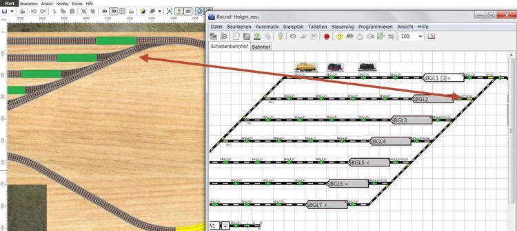

HDW_64625 Geschrieben 2. März 2015 Geschrieben 2. März 2015 Hallo zusammen, ich habe da mal eine ganz spezielle Frage zum RocStudio. Ich habe ja ein Video veröffenlicht auf Youtube mit einer schönen Demo zu diesem Feature. Beim Testen des Plans ist mir dabei aufgefallen, dass die Weichendefinition (Rechts- oder Linksweiche) in Rocrail unbedingt eingehalten werden muss, damit die Weiche richtig schaltet. Nutzt man in Rocrail die Funktion "Gerade tauschen" (siehe http://wiki.rocrail.net/doku.php?id=switch-gen-de#gerade_tauschen), weil man z.B. aus optischen Gründen eine Linksweiche statt einer Rechtsweiche verwendet hat, dann schaltet das RocStudio das logischerweise falsch! Im beigefügten Bild sieht man in den roten Kreisen solche Beispiele. Meine Frage wäre nun, ob das RocStudio auf diese Definition in der Plandatei zugreifen und die "falsche" Weichendefinition (swapstraight="true") berücksichtigen kann. Im Debug-Fenster kann man vermutlich nichts erkennen: <exception text="Switch [W02] will be set to [turnout,0,0]" level="16384"/><exception text="turnout 0109 2 turnout fada=0866 pada=0434 bus=0 addr=109 port=2 gate=0 dir=0 action=1 delay=0" level="16384"/><sw id="W02" state="turnout" switched="111" addr1="109" port1="2"/><sw id="W02" state="turnout" switched="112" testing="false" iid=""/><exception text="Switch [W01] will be set to [turnout,0,0]" level="16384"/><exception text="turnout 0109 1 turnout fada=0864 pada=0433 bus=0 addr=109 port=1 gate=0 dir=0 action=1 delay=0" level="16384"/><sw id="W01" state="turnout" switched="241" addr1="109" port1="1"/><sw id="W01" state="turnout" switched="242" testing="false" iid=""/> W01 ist normal, bei W02 ist die "Gerade getauscht". Gruß Holger

Neo Geschrieben 2. März 2015 Geschrieben 2. März 2015 Hallo Holger,danke für die Daten. Aber leider komme ich auch nicht an die Eigenschaft "swapstraight" heran. Selbst in Rocview kann man im Log keinerlei Änderung beim Umschalten von "Gerade tauschen" ausmachen. Es scheint mir fast so, als hätte Rocrail hier noch einen Fehler. Hast du Kontakt zu offiziellen Rocrail-Entwicklern?Viele Grüße,Neo
Henry Geschrieben 2. März 2015 Geschrieben 2. März 2015 Hallo Holger,in der Anfängen des 3D-Eisenbahnplaners kam schon mal die Frage nach den "umgepolten" Weichen in Rocrail auf. Hierzu hat Bahnland mal diesen Beitrag verfaßt mit dem Hinweis, daß die Weiche nicht in Rocrail, sondern im Modellbahnstudio mit dem Gleiseditor zu bearbeiten ist, indem die geometrischen Maße in den Einträgen der beiden Spuren vertauscht - also manuel geändert - werden.Versuch macht klug, grüßtHenry
HDW_64625 Geschrieben 3. März 2015 Autor Geschrieben 3. März 2015 Hallo Henry, vielen Dank für den Tipp - funktioniert ganz prächtig. Jetzt muss ich mein Gleisbild nicht mehr "vergewaltigen" damit beide Programme miteinander funktionieren!Super! Gruß Holger
Neo Geschrieben 3. März 2015 Geschrieben 3. März 2015 Hallo Holger,das Vertauschen der Gleisstränge per Gleiseditor ist meiner Meinung nach nur eine Notlösung. Besser wäre es, wenn Rocrail die Eigenschaft "Gerade tauschen" besser kommunizieren würde. Hast du Kontakt zu offiziellen Rocrail-Entwicklern?Viele Grüße,Neo

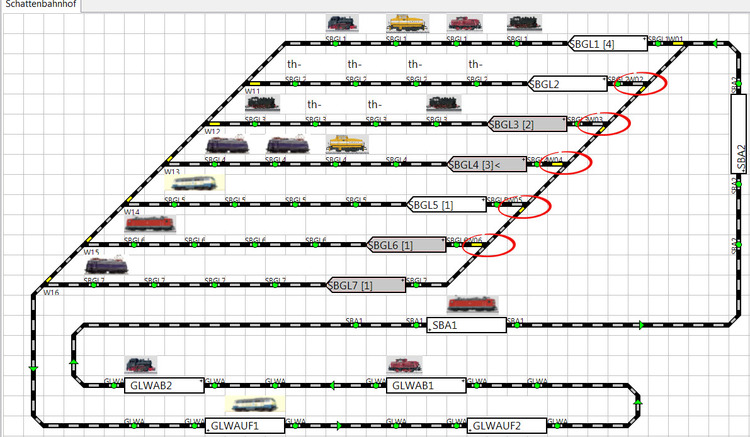

Neo Geschrieben 5. März 2015 Geschrieben 5. März 2015 Hallo Holger,hast du die Weiche dort auch korrekt konfiguriert? Die anderen Weichen in der Reihe scheinen korrekt zu arbeiten.Viele Grüße,Neo
HDW_64625 Geschrieben 5. März 2015 Autor Geschrieben 5. März 2015 Hallo Neo,ich hatte nur die erste Weiche geschaltet, daher sah es so aus, als ob die Anderen richtig stehen.Ich habe jetzt mal alle durchgeschaltet in der Reihe, leider schalten sie alle noch falsch . Zur Sicherheit habe ich auch noch einmal eine neue Weiche aus dem Katalog "eingebaut" - gleiches Verhalten.Gruß Holger
Neo Geschrieben 5. März 2015 Geschrieben 5. März 2015 Hallo Holger,wenn du den Menüpunkt "Über" von RocStudio aufrufst, wird die auch Version 1.0.1.0 angezeigt?Was passiert, wenn du die Eigenschaft "Gerade tauschen" in Rocrail änderst, ändern sich dann auch sofort die Weichen im Studio?Wenn alles nichts hilfst, müsstest du mir nochmal deinen aktuellen Stand der Rocrail und Studio-Anlage zukommen lassen. Ich selbe teste mit deinen Daten vom Anfang dieses Threads.Viele Grüße,Neo
HDW_64625 Geschrieben 5. März 2015 Autor Geschrieben 5. März 2015 Hallo Neo,Kaum macht man es richtig - schon funktioniert es. Sorry - ich hatte die Option "Gerade tauschen" gar nicht gesetzt bei den Weichen .Alles gut - das kommt davon, wenn man es nur so nebenbei macht! Gruß Holger
