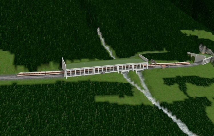

Hallo Markus,
@streit_ross hat die verschiedenen Möglichkeiten der Kameraführung sehr schön aufgezeigt.
Wenn Du möchtest, kannst Du Dir auch die Gotthard-Anlage anschauen (Content-ID B76E6A80-5D49-4DC8-8908-098BE1CB435F). Bitte störe Dich nicht daran, dass die Gotthard-Anlage Löcher in der Gelände-Oberfläche zeigt. Sie existiert nämlich in dieser Form bereits seit der Version 4 des Modellbahn-Studios und musste seither einige bei den Versionswechseln aufgetretene Inkompatibilitäten hinnehmen. Leider bin ich bis jetzt nicht dazu gekommen, diese Fehler zu korrigieren. Es steht aber eine "Generalsanierung" der Anlage an.
In der Anlage habe ich 9 Kameras vordefiniert, welche auf unterschiedliche Weise das Treiben auf der Gotthard-Anlage zeigen und in der oberen Buttonleiste direkt ausgewählt werden können.

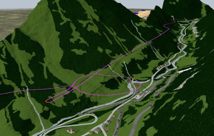

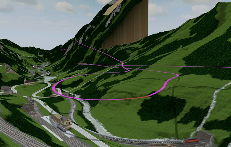

Kamera 2:
Ich fange mit Kamera 2 an, weil diese beim Start des Programs voreingestellt ist. Es ist eine Zugverfolger-Kamera, die am Nordportal des Gotthard-Tunnels in Göschenen auf einen aus dem Tunnel fahrenden Zug wartet und dann diesen bis zum anderen Ende der Gotthard-Rampe unterhalb von Erstfeld begleitet. Die Zugverfolgung beginnt an der durch den gelben Pfeil markierten Stelle, wobei die Kamera sich mit der Blickrichtung in den Zug "einklinkt" ...
... und sich dann mit unterschiedlichen Geschwindigkeiten mit fließend wechselnder Kamera-Perspektive auf einem eigenen "Fahrweg" neben dem Zug her bewegt.
Im oberen und unteren Bild ist der violette Fahrweg der Kamera sichtbar gemacht, der bei Wassen eine Verschlingung zur besseren Nachverfolgung des Zuges durch die "3 Ebenen" aufweist. Die roten Abchnitte sind "Brems- und Halte-Abschitte für den "Kamera-Wagen", um sich mit der Fortbewegung des Zuges zu synchronisieren und dabei den verfolgten Zug "im Blick" zu behalten.
Für die Fahrt des Zuges (und der begleitenden Kamera) von Gotthard-Tunnel bis zum anderen Ende der Anlage unterhalb von Erstfeld werden 9 Minuten benötigt. Verlässt der Zug am Ziel den "begrünten Teil der Anlage und biegt in den unteren Abstellbahnhof ein, bleibt die Kamera stehen und klinkt sich aus dem sich entfernenden Zug aus.
Erscheint der nächste bergwärts fahrende Zug "am Horizont", klinkt sich die Kamera bei diesem ein und verfolgt ihn bis nach Göschenen hinauf (Dauer ebenfalls 9 Minuten), um dort beim Verschwinden des Zuges im Gotthard-Tunnel die Kamera ebenfalls anzuhalten und auszuklinken, um den nächsten aus dem Gotthard-Tunnel kommenden Zug erneut nach Erstfeld hinab zu begleiten.
Diese Kamera-Einstellung genießt man am besten dadurch, dass man sich nach dem Laden der Anlage einfach 20 Minuten zurück lehnt und dem Treiben zuschaut. ;)

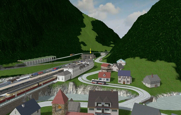

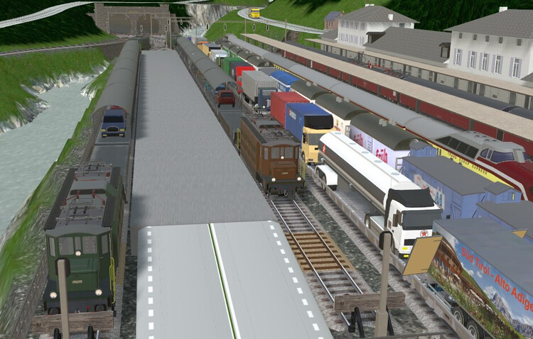

Kamera 3 ist eine feste Kamera mit dem "3-Ebenen-Blick" bei Wassen,
Einen ebenfalls festen Bildausschnitt besitzt Kamera 4, welche den Betrieb am (in der Realität mit der Inbetriebnahme des Gotthard-Autotunnels eingestellten) "Autoverlad" zeigt (die Verladung selbst ist noch nicht realisiert).

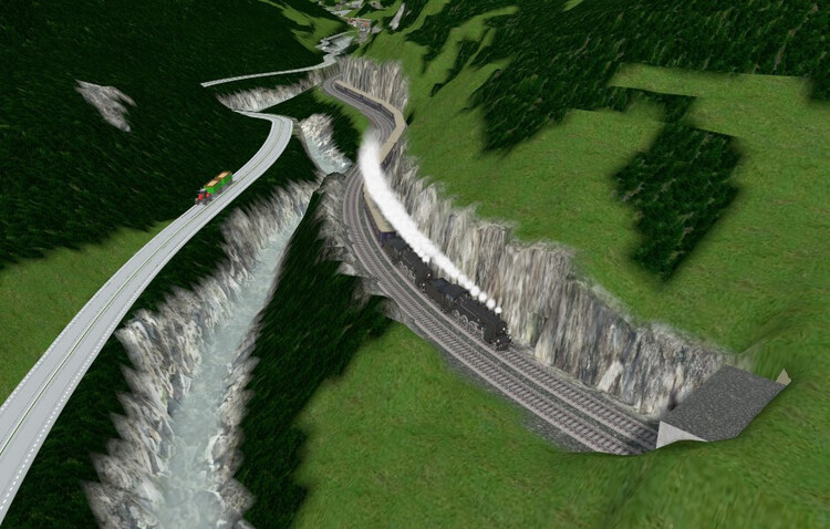

Kamera 6:
Diese Kamera ist fest mit einem der beiden Dampfzüge verknüpft und eilt diesem mit "Rückwärts-Blick" voraus. Da hier kein Zugwechsel stattfindet, begleitet die Kamera den Zug auch in die beiden Abstellbahnhöfe hinein und bleibt bei diesem "stehen", bis der Zug die nächste Ausfahrt aus dem Abstellbahnhof zugeteilt bekommt.

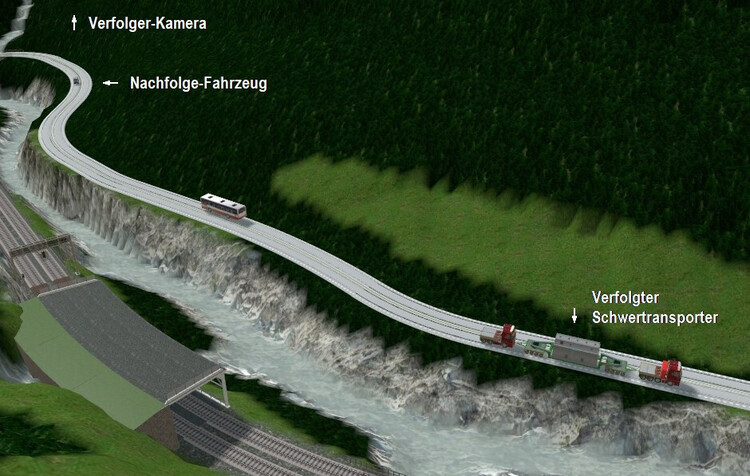

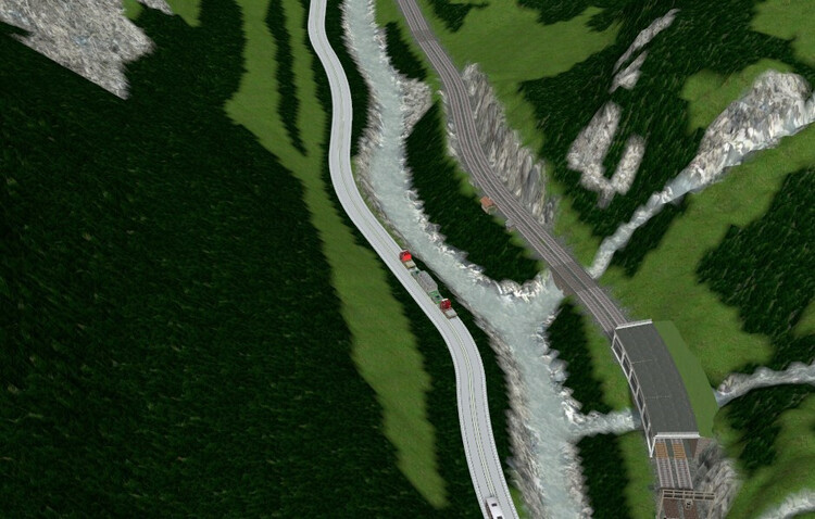

Kamera 7:
Diese Kamera verfolgt einen Schwertransport auf der Straße. Um den Transporter "von hinten" verfolgen zu können, ohne dass die Kamera in jeder Kurve zur Seite hin "ausschlägt", ...
... wurde die Kamera nicht mit dem zu verfolgenden Schwerastzug selbst ,sondern mit einem in geraumem Abstand mit derselben Geschwindigkeit hinterher fahrenden Fahrzeug verknüpft.

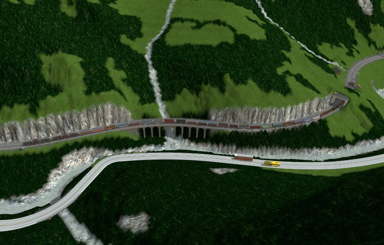

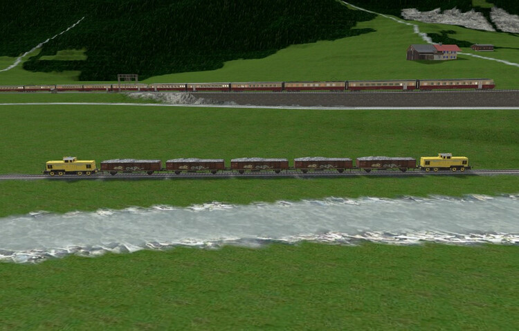

Kamera 8:
Kamera 8 ist mit dem Abraumzug zur in der Realität heute nicht mehr vorhandenen NEAT-Baustelle ("Neue Alpen-Transversale" Gotthard-Basistunnel) seitlich fest verknüpft. Sie zeigt den Zug also unabhängig von dessen Position und Ausrichtung immer in derselben Seiten-Perspektive.

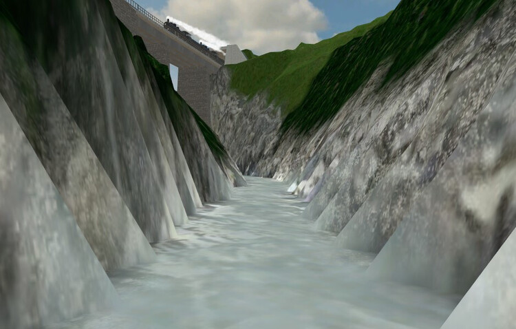

Kamera 9:
Kamera 9 zeigt schließlich eine Kanu-Fahrt auf der Reuß von Göschenen bis Erstfeld mit Ausblick auf die Bahnstrecke aus der Fluss-Perspektive. Auch hier bewegt sich die Kamera - verknüpft mit einem Dummy-Fahrzeug - auf einer virtuellen Spur entlang der Wasseroberfläche der Reuß.

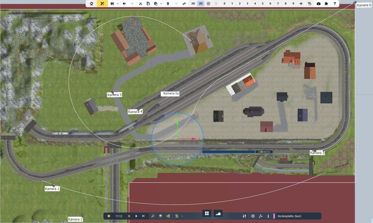

Ich habe zwischenzeitlich auch eine Anlage nach den YouTube-Teilen der Schwarzwaldanlage erstellt, werde diese aber nicht veröffentlichen, um Dir keine Konkurrenz zu machen. Ich habe die Anlage lediglich gebaut, um davon an ein Video anzufertigen, nach dem ich ein wenig mit dem Originalautor geplaudert habe, und ich diesem ein paar bewegte Bilder versprochen habe.
Für Dich habe ich im folgenden Bild mal die Kamerapositionen und die Fahrwege der Kameras dargestellt, um Dir eine weitere Anleitung für ein eigenes Video zu geben.
Für die beweglichen Kameras 1 und 3 habe ich die Fahrspuren-ich habe die virtuellen Gleise benutzt- eingezeichnet.
Kamera 1 filmt den Zug mit den Doppelstockwagen, wenn er aus dem Tunnel kommt. Sie ist auf Verfolgen der Lok eingestellt und wird durch einen sx1-Kontakt bewegt, der mit einer Geschwindigkeit von 30 Km/h fährt und mit dem die Kamera verknüpft ist.
Kamera 2 ist fest postioniert, auf Verfolgen der Lok V200 eingestellt, wenn diese aus dem Tunnel kommt.
Kamera 3 wird ebenfalls durch einen sx1-Kontakt mit 60 km/h bewegt (Die Zuggeschwindigkeit aller Loks beträgt ebenfalls 60 km/h), mit dem sie verknüpft ist.
Kamera 4 ist fest positioniert und filmt die Einfahrt des Zuges im Bahnhof bis zum Halt.
Kamera 5 a filmt das Abfahrsignal
Kamera 5 ist fest postioniert und filmt den Bahnübergang.
Kamera 6 ist wieder mit einem sx1-Kontakt verknüft. Dieser fährt mit 15 km/h über die Anlage hinweg von der rechten Ecke angefangen bis Halt am Bahnhof.
Das Aktivieren der jeweilgen Kamera sowie das Losfahren der sx1-Kontakte wird durch Kontakte an den Gleisen ausgelöst. Das Video, was so entstanden ist, sieht dann so aus:
