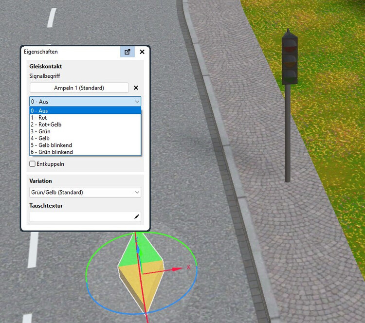

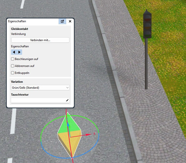

prinz Geschrieben Dienstag um 12:31 Uhr Geschrieben Dienstag um 12:31 Uhr Doch. Ich wusste das auch nicht. Hier ein Beispiel: Ampel und Gleiskontakt sind aufgestellt. Der Gleiskontakt kennt keine verschiedenen Zustände: Jetzt wird der Gleiskontakt mit der Ampel verbunden, und siehe da: Viele Grüße, Wolfgang
gmd Geschrieben Dienstag um 12:46 Uhr Autor Geschrieben Dienstag um 12:46 Uhr 13 minutes ago, prinz said: Doch. Ich wusste das auch nicht. Hier ein Beispiel: Ampel und Gleiskontakt sind aufgestellt. Der Gleiskontakt kennt keine verschiedenen Zustände: Jetzt wird der Gleiskontakt mit der Ampel verbunden, und siehe da: Viele Grüße, Wolfgang das geht nur in der gezeigten richtung aber nicht in Lua (da geht es nur umgekehrt und nur mit schaltkontakt) wie die aussage von Goetz impliziert. Gruss Gmd
Phrontistes Geschrieben Dienstag um 20:11 Uhr Geschrieben Dienstag um 20:11 Uhr vor 7 Stunden schrieb prinz: Doch. Ich wusste das auch nicht. Hier ein Beispiel: Nein, falsch, jetzt lasse Dich doch nicht in die Irre führen! Die Combo ist ein Fake und hat nichts mit den Eigenschaften des Kontaktes zu tun! Es ist wie ich geschrieben hatte: vor 13 Stunden schrieb Phrontistes: Diese Combo taucht beim Kontakt nur auf, solange und soweit er mit einem Signal verbunden ist. Hebt man die Verbindung auf, ist die ganze Combo wieder weg. Daran kann man erkennen dass sie gefaket ist. Dieser fake führt natürlich nicht dazu, dass der Kontakt plötzlich eine Eigenschaft (state) dazubekommt, die er von Haus aus nicht hat. Daraus konntest Du ersehen, dass ich die Combo aus Deinem Bild natürlich kenne. vor 9 Stunden schrieb Phrontistes: Vielmehr kann man nur in den Eigenschaften des Kontaktes das verbundene Signal umstellen, mehr nicht. Es gibt keine Eigenschaft trackcontact.state, auch nicht wenn ein Signal verbunden ist. Diese wird richtigerweise deshalb auch weder in der graphischen EV noch in der Lua-Hilfe angeboten; siehe meine Bilder oben. vor 11 Stunden schrieb gmd: halbgar (fake eben ) und wie man sieht irreführend wenn selbst Leute darauf reinfallen, die sich gut mit der EV auskennen.
