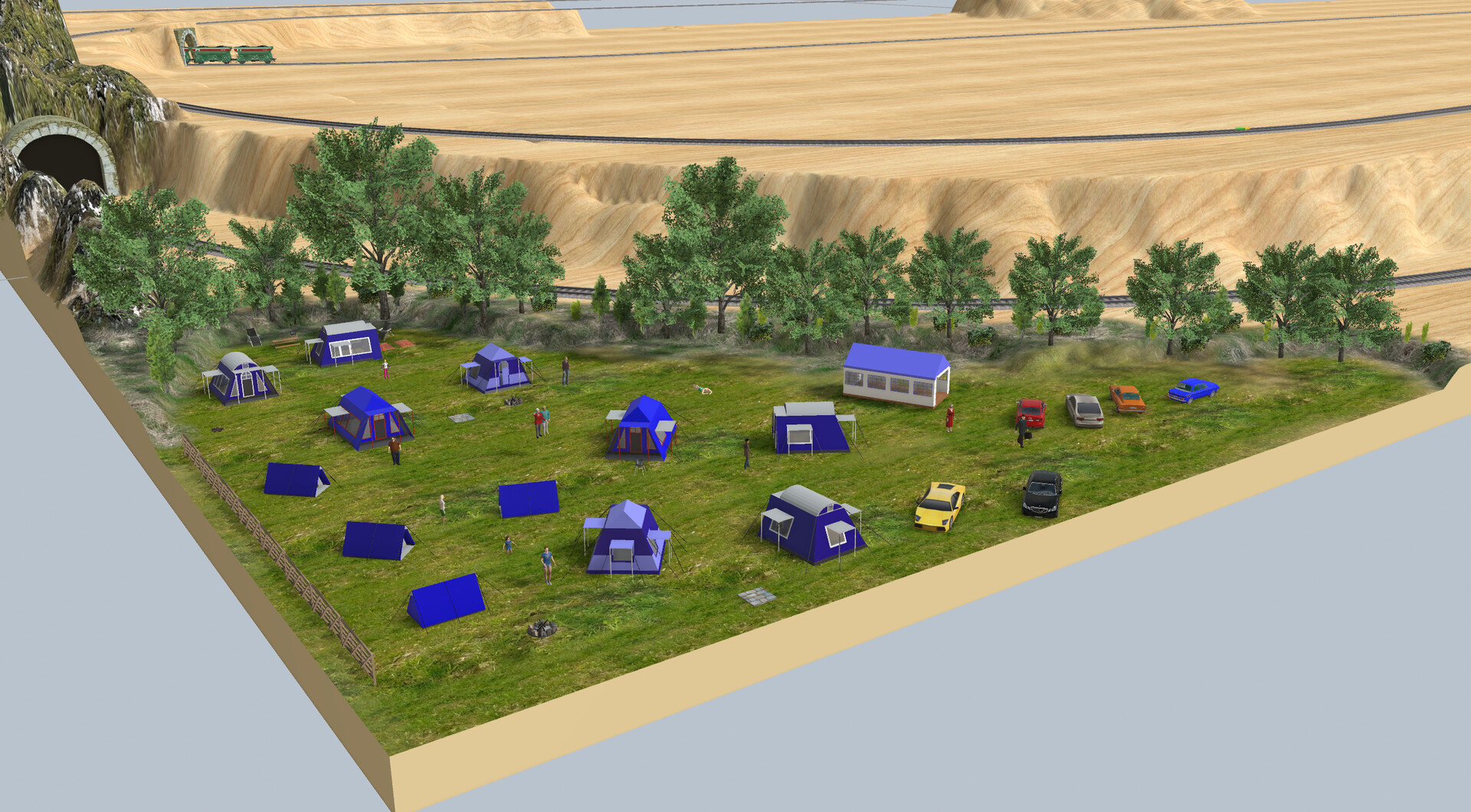

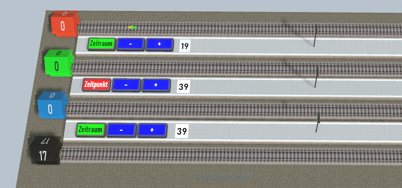

  9. Ausgestaltung .... das Holzige soll mal verschwinden ... sich mal langsam rantasten ... in die Ecke ... was kommt in die Ecke ... ein Campingplatz ... hab die Grundplatte an der Ecke noch mal mit dem Absenkwerkzeug etwas abgesenkt
  10. Hab den Code noch mal überarbeitet – wenn der Zug ins Depot einfährt wird im Textfeld der Zeitraum (max) angezeigt und die ausgewürfelte Wartezeit. Beim Ausfahren wird dann das Textfeld wieder auf nur Zeitraum (max) umgestellt. Bei Zeitpunkt bleibt alles gleich – das ändert sich ja nicht. Das ist der Code für den FV (orange) $("XDepot"):add(vehicle) if $("FVModus").state==1 then rndFVT = math.random(3, $("Ereignisse").variables["FVTimer"]) $("FVText").text= $("Ereignisse").variables["FVTimer"] .. " -> " .. rndFVT end if $("FVModus").state==0 then rndFVT = $("Ereignisse").variables["FVTimer"] end if not deferredCall then defer(rndFVT, "WaitFV") elseif deferredCall == "WaitFV" then local zugAnzahl = $("XDepot").count local rndIndex = math.random(0, zugAnzahl-5) $("XDepot"):release(rndIndex,$("FVDepot")) $("FVText").text= $("Ereignisse").variables["FVTimer"] end -- Ausfahrtportal bestimmen local rnd = math.random(1,2) if rnd == 1 then $("FVDepotPortal").connection = $("FVOstPortal") elseif rnd == 2 then $("FVDepotPortal").connection = $("FVWestPortal") end Dann den Code auch bei den anderen beiden Ausfahrgleisen angepasst (NV/PR) … und ja … es funktioniert ... (auf youtube als Vollbild anschauen) Hab gestern noch den Twitchstream (11?) zufällig noch mal angeschaut wo Götz Depots und Portale vorstellt – allerdings mit Straßen/Bahn und EV – vieles wiedererkannt was ich mir hier zusammengedröselt hab das hier ist dann sozusagen die Lua-Version Als nächstes kümmer ich mich dann um die Bahnhofstrecke - da muss ich aber erst grübeln ... der Bahnhof soll von beiden Seiten angefahren werden und das soll über Fahrstraßen funktionieren ...

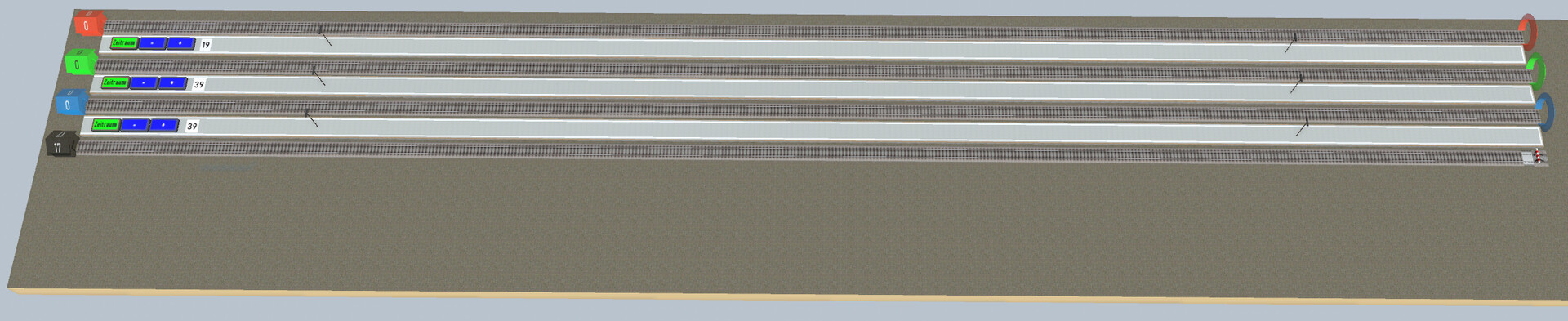

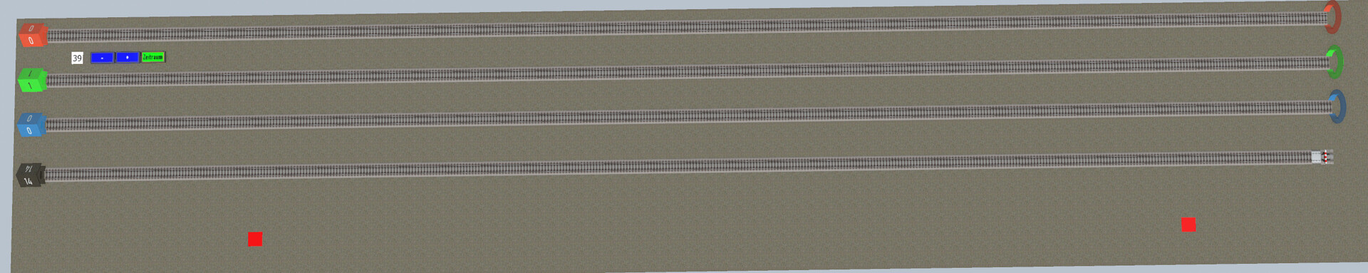

  17. Atrus gefällt ein Beitrag im Thema: Moonies Anlagenbastelei

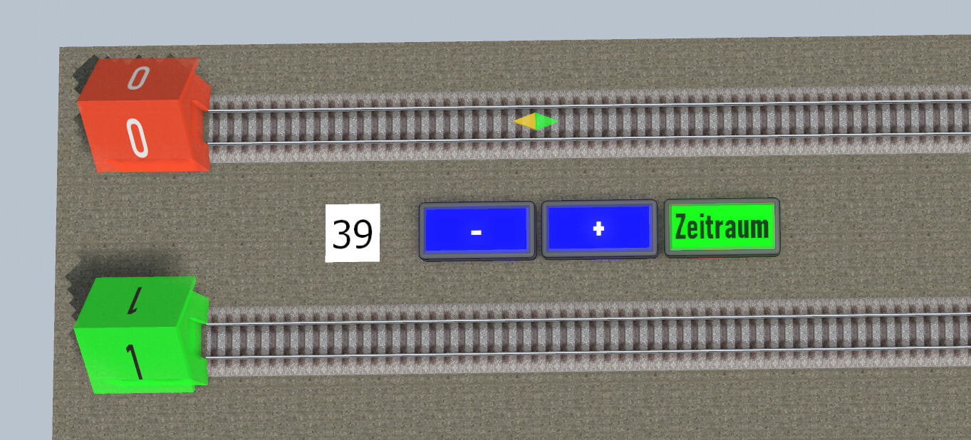

  18. Schattenreich oder nicht - soll ja ordentlich sein ... hab noch mal aufgeräumt und jeweils einen Bahnsteig hinzugefügt - alles noch mal zusammengerückt - und anstelle der roten Plättchen sind jetzt jeweils rechts und links Lampen aufgetaucht die den Bereich zum Aufgleisen der Züge abgrenzen ...

  22. Goetz gefällt ein Beitrag im Thema: Moonies Anlagenbastelei

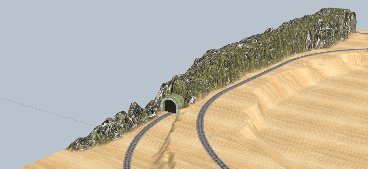

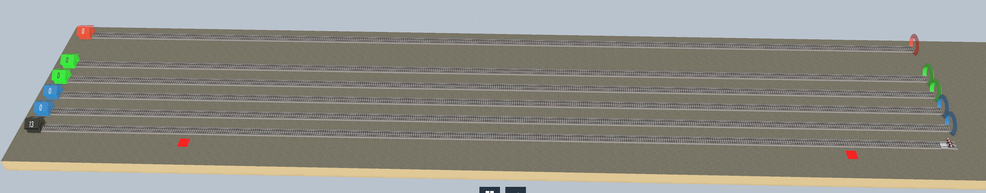

  23. Das Schattenreich – Die Steuerung Auf einem kleinen Extrabrett wird alles gesteuert - im Vordergrund das schwarze Sammeldepot enthält alle Züge und der angeschlossene Gleisabschnitt davor dient ausschließlich zum Aufgleisen der Züge. Deswegen gibt’s am Ende auch kein Portal. Aus dem Sammeldepot fährt kein Zug auf die Strecke, sondern dient nur als Stellplatz für alle Züge die auf der Anlage fahren sollen. Die beiden roten Platten dienen als Orientierung wie lang der Zug sein soll, damit er auf die Bahnhofsgleise passt. Zwar kennt man die Länge mit etwas Übung, aber beim Aufstellen von kurzen Güterzugwagen ist es immer noch ganz hilfreich. Zunächst hatte ich pro Strecke zwei Depots aufgestellt (In/Out) – beim Code schreiben hab ich aber festgestellt, dass pro Strecke nur ein Depot reicht. Weil ja stets nur ein Zug auf der jeweiligen Strecke fährt und auch in der echten Eisenbahn zwischen zwei Zügen etwas Sicherheitsabstand ist – so dass man in dieser Zeit bequem die Züge wechseln kann. FV-Strecke (Fernverkehr Orange): Auslöser für den Zugverkehr ist das Ereignis … wenn ein Zug ins FV-Depot fährt … dann … Bevor der Zug ins FV Depot fährt ist das Depot leer … Wenn der Zug ankommt wird er sofort mit $("XDepot"):add(vehicle) ins Sammeldepot (XDepot) verschoben, sodass FVDepot wieder leer ist. Mit defer wird eine kurze Wartezeit erzeugt, bevor dann die Anzahl der Züge im Sammeldepot ermittelt wird und per Zufall ein Zug ausgewählt wird, der wieder auf die Strecke geschickt wird . Mit Release wird er allerdings nicht vom Sammeldepot, sondern direkt wieder vom FVDepot losgeschickt if not deferredCall then defer(5, "Verzögerung") elseif deferredCall == "Verzögerung" then local zugAnzahl = $("XDepot").count local rndIndex = math.random(1, zugAnzahl-1) $("XDepot"):release(rndIndex,$("FVDepot")) end Sofort nach dem Losschicken wird noch per Zufall das Ausgangsportal mit einem der beiden Portale der FV Strecke verbunden – so dass man vorher nicht weiß ob der Zug von Ost nach West oder von West nach Ost fährt local rnd = math.random(1,2) if rnd == 1 then $("FVDepotPortal").connection = $("FVOstPortal") print (" FV Ausfahrt Ostportal") elseif rnd == 2 then $("FVDepotPortal").connection = $("FVWestPortal") print ("FV Ausfahrt Westportal") end Wenn der Zug am Ende der FV-Strecke angekommen ist, stellt ein Gleiskontakt am Ende wieder die Verbindung vom FVDepot-Portal her z.B. $("FVWestPortal").connection = $("FVDepotPortal") - Und der Zug fährt zum FVDepot und das ganze beginnt von vorne Im Prinzip funktioniert es - aber es hakelt noch manchmal wenn der gleiche Zug der gerade eingefahren ist per Zufall sofort wieder rausfahren soll – und im Normalbetrieb läuft der Code auch für die Strecken NV-Verkehr und PR-Strecke, da muss ich mir noch was überlegen damit es sich nicht überschneidet, wenn mehrere Züge kurz hintereinander ins XDepot kommen. Und ein paar andere Spielereien hab ich auch noch im Kopf – aber dazu später mehr

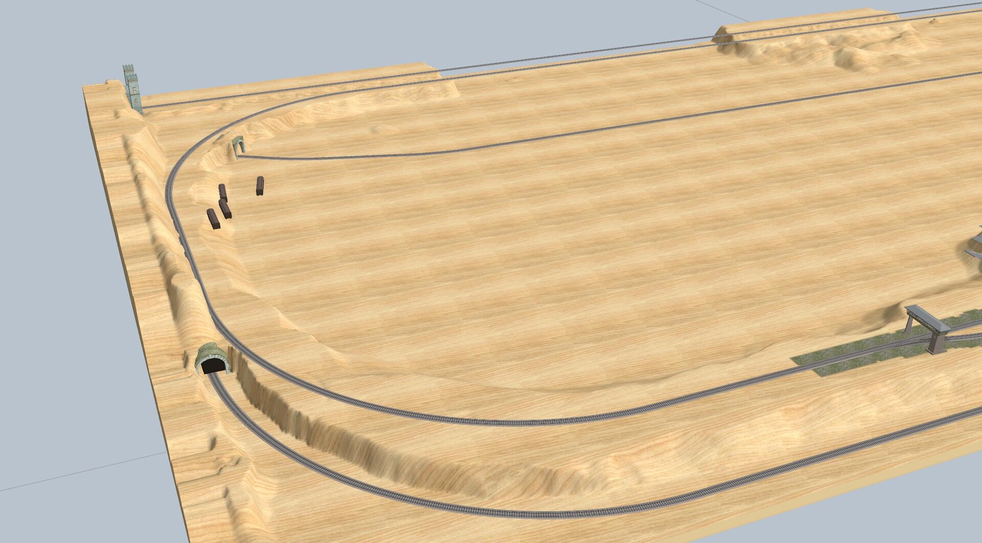

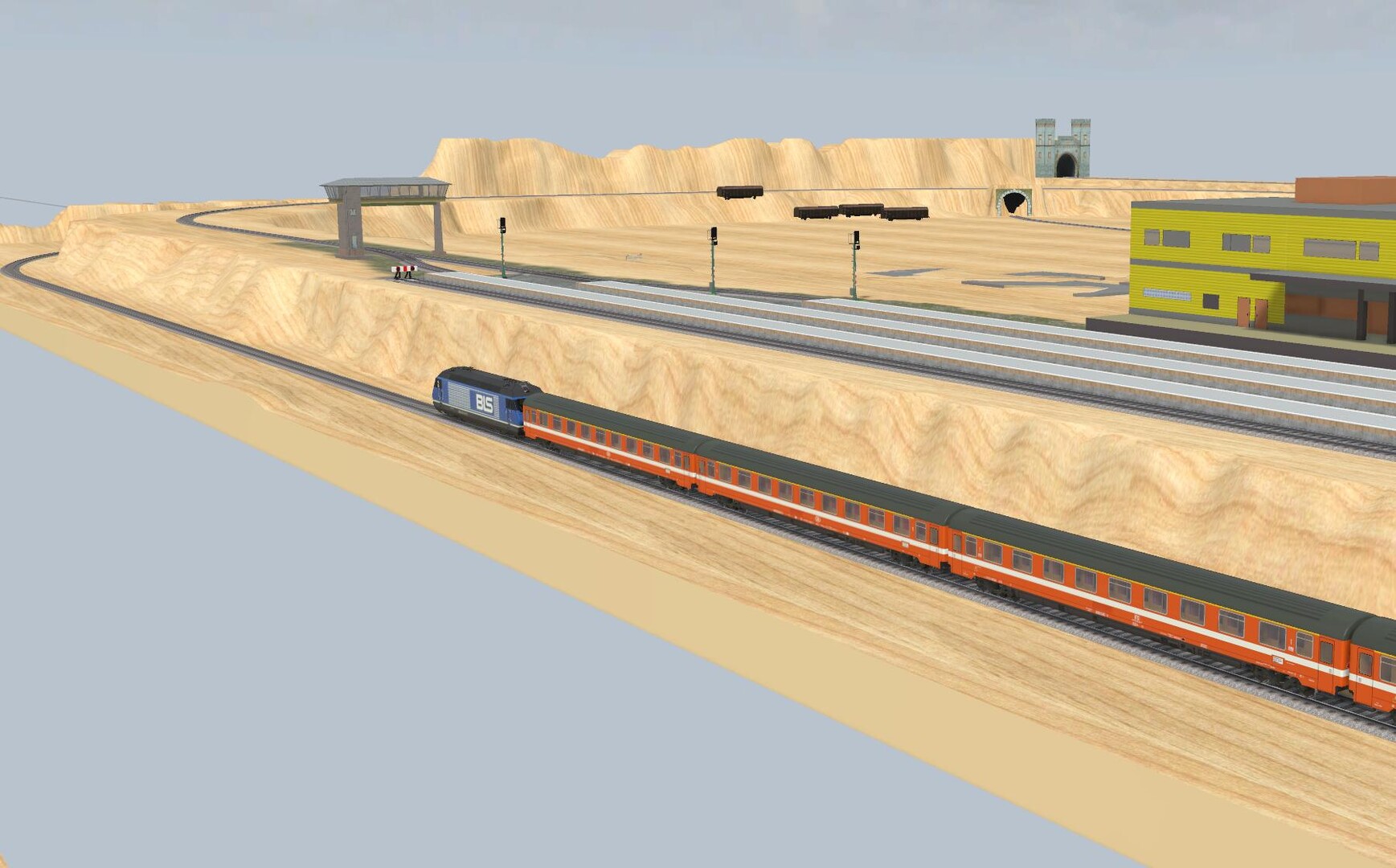

  24. Hab festgestellt, dass der Weilheim Tunnel doch eher zweigleisig ist - und somit durch einen eingleisigen ersetzt. Das Bergige noch mal bearbeitet und in den Texturen Feld am Hang 01 gefunden - passt ganz gut Das Präsentations-/Paradestreckengleis noch etwa verlängert, so dass die Kurve weiter links liegt und nicht so nah an der anderen Kurve (Bahnhofsstrecke) liegt und für etwas Abstand zum Gebirge gesorgt

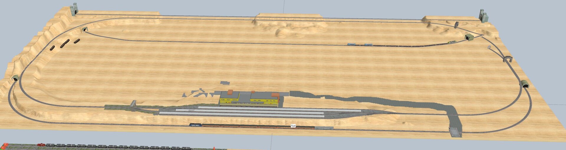

  31. Vorschläge für einer der nächsten Streams Wie man die ganzen Elemente in der Strukturansicht sinnvoll benennen kann damit es übersichtlich bleibt Gleiches gilt für EV Frage kann man die irgendwie in Ordner einteilen oder so was?

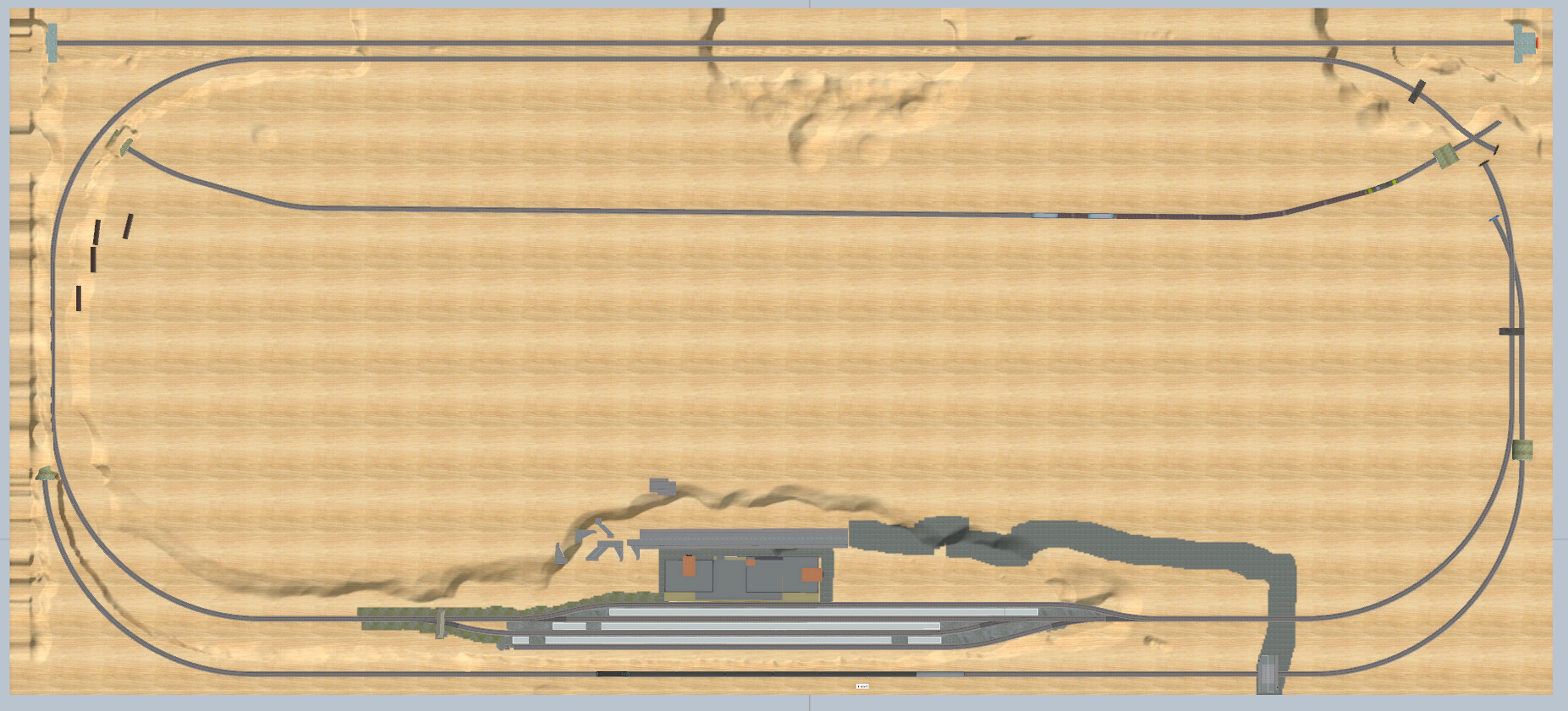

  32. Hier noch mal der 2D Überblick das sieht man das noch mal besser
