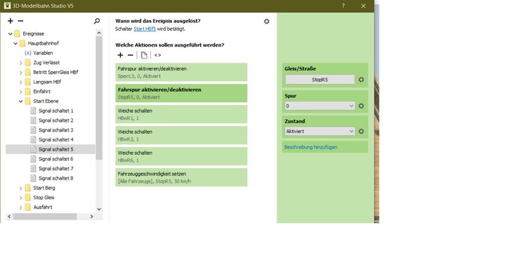

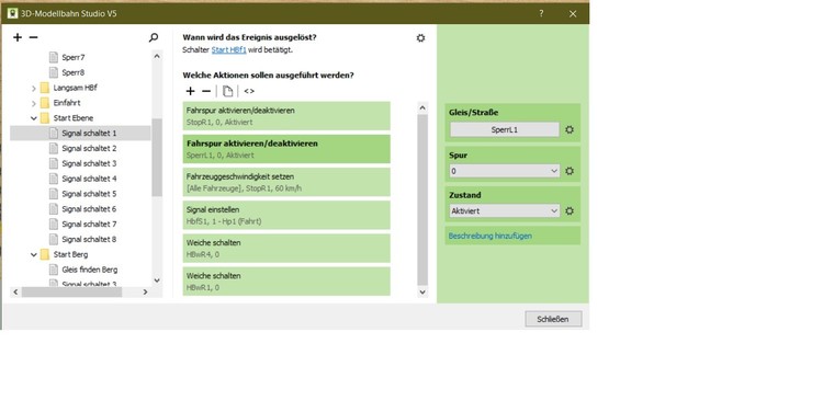

  15. Jaa die Zuweisungsnamen, da tue ich mich noch schwer .. Später will ich den Betrieb auf rechts links Verkehr einstellen daher Stop rechts Sperr links außerdem sind sie in Ordnern zusammengefasst.
  16. mmh ich schaue, hier die funktionierenden. Und richtig der Fehler entsteht durch kopieren und neu zuweisen, danke. Tippfehler. ja verstanden weichen zuerst. Puuh ja
  17. Ja kommt, ich denke jetzt ist besser ich mache noch sceen von funktionierenden

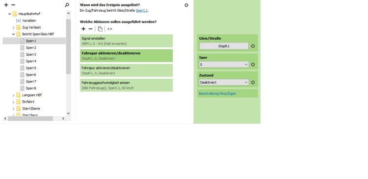

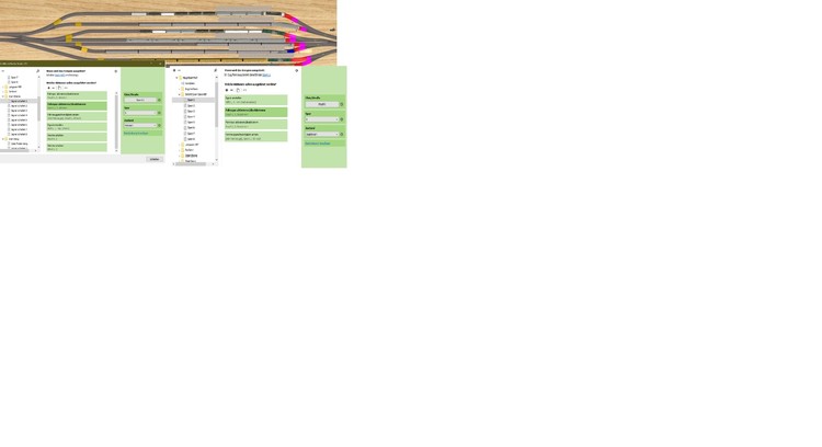

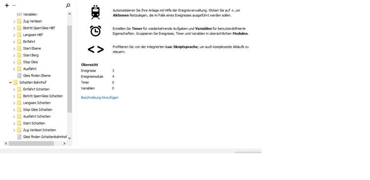

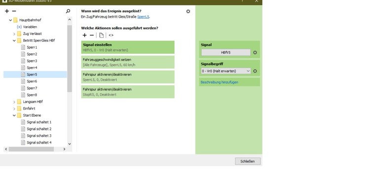

  18. Hallo streit_ross, ja verstanden, bin nicht der jüngste. mache ein Screenshot. Die rot gefärbten Gleise = Stop gelb gefärbten = Sperr Gleise Magenta für Sonderschaltungen Ich habe für diesen Bahnhof 6 Gleise mit 2 Funktionierenden Aktivierungen - Deaktivierung und 5 die nicht funktionieren. Der gezeigte funktioniert nicht. ich habe den Vorgang kopieren und Zuweisungen ändern schon mehrfach wiederholt. Danke für eure Hilfe
