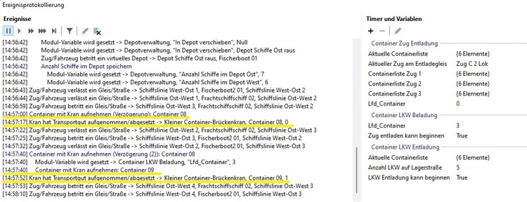

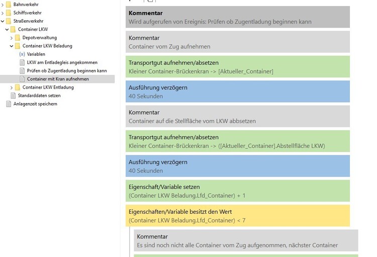

Einen schönen guten Tag an dieses Forum Gibt es eine Möglichkeit mittels EV oder gerne auch als Lua-Script, mit der der "Ablaufzustand" bei den Kranbewegungen ("hat Ladegut aufgenommen", bzw. "hat Ladegut abgesetzt") abgefragt werden kann. Es wäre deshalb sehr sinnvoll, weil damit in der EV das Einsetzen einer Zeitverzögerung zwischen diesen beiden Zuständen fast entfallen könnte, zumindest aber deutlich reduziert werden kann. Damit wäre auch der mehr flüssige und realistische Ablauf gegeben. Zur Zeit ist es nur mit der Zeitverzögerung möglich, dass diese beiden Anweisungen sich nicht überschneiden und Chaos anrichten. Und leider ist es so, dass die Zeitverzögerung so gewählt werden muss, wie die am längsten dauernde Kranbewegung möglich, bzw. notwendig ist. Oder liege ich mit meinen Aussagen falsch? Zur Veranschaulichung habe ich drei Bilder beigefügt. Vom Zug sollen diese 6 Container auf die LKW's umgeladen werden. Nachstehend die EV, mit der dieser Ablauf gesteuert wird und auch funktioniert, aber eben nur mit der Verzögerung. Diese muss leider so hoch ausfallen, weil der Weg vom 1. Containerwagen (links) bis zum letzten LKW (rechts) dauert. Das hängt vom Zufall ab, in welcher Reihenfolge die LKW's mit den Stellflächen für die Container ankommen. Nachstehend das Ereignisprotokoll. Wenn ich den Inhalt richtig interpretiere, gibt es eine "Zustandsinformation" 14:57:17 steht: "Kran hat Transportgut aufgenommen/abgesetzt ......., Container 08, 0" Das war die Info nachdem der Kran den Container 08 abgesetzt hatte. 14:57:52 steht: "Kran hat Transportgut aufgenommen/abgesetzt ......., Container 09, 1" Das war die Info nachdem der Kran den Container 09 aufgenommen hatte. Leider habe ich in der EV-Bearbeitung und auch mit meinen bescheidenen Lua-Kenntnissen nichts gefunden. An der einstellbaren Animationsgeschwindigkeit (z.Zt. 0,85) möchte ich wegen dem realistischen Ablauf nichts ändern. Über eine Antwort würde ich mich freuen. Im Voraus herzlichen Dank und freundliche Grüße Walter
