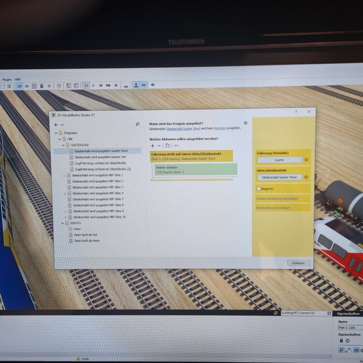

    Hallo So, mit dem Beispiel von HaNNoveraNer funktioniert es zwar, aber solange der Güterzug nicht im Depot ist wird die Weiche von jedem Zug umgelegt, da die Variable Gueter ja existiert ?! Gruß Holger

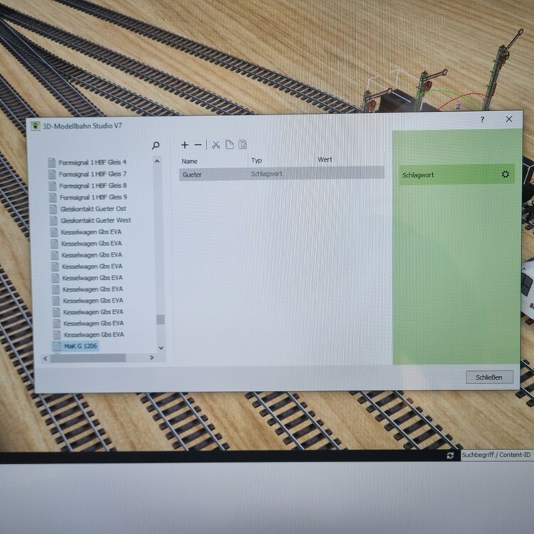

    Hallo Götz Folgendes habe ich getan: Der Lok ein Schlagwort zugeteilt. Dann bei Überfahren eines Kontaktes dieses Schlagwort als Bedingung gemacht für eine Weichenstellung. Ich habe mal die dazugehörigen Bilder der EV angehängt. Irgendwo da muß der Fehler liegen ?! Gruß Holger
