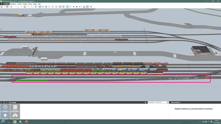

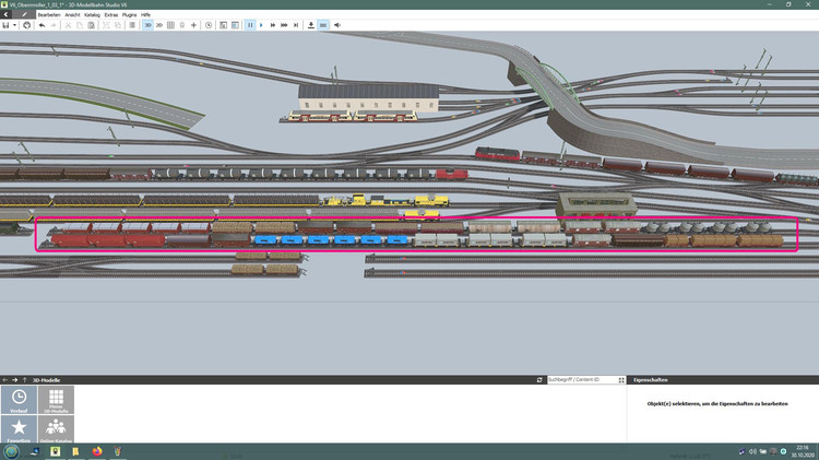

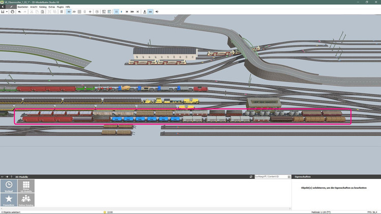

  4. Hallo Brummi, Ich bin's nochmal mit einer Frage. Kann man es in der EV so hinkriegen, dass die Wagengruppen von den rot eingerahmten Zügen aus dem letzten Bild einzeln auf dem Ablaufberg abgekuppelt werden, wenn der Zug rückwärts geschoben wird. Ich hab es mit Wiederholung und mit Liste probiert, aber nicht hinbekommen. Vielleicht hast du eine Lösung dafür, oder ein anderer EV-Experte. Vielen Dank im Voraus. Gruß Frank

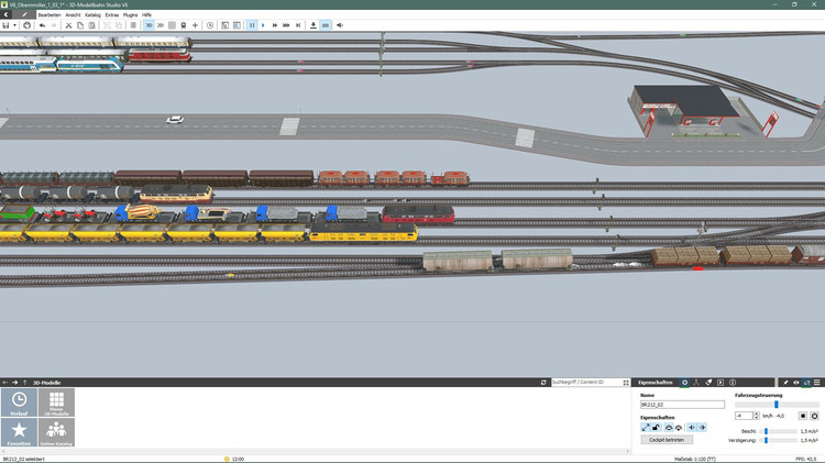

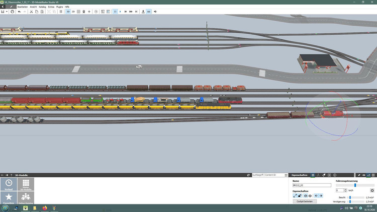

  5. Hallo Roter Brummer, deine Mini-Experimente mit V6 sind sehr inspirierend. Habe aus deiner Mini-Anlage "ME 12 Abkuppeln einer Tenderlokomotive" das Ereignis "Kupplung lösen" in meiner Anlage in das Ereignismodul "2Schienenverkehr-Rangierbahnhof-Ablaufberg-Zug trennen eingearbeitet. Im ersten Versuch hatte ich alle Waggongruppen, die getrennt werden sollen gleich lang. Sah nicht so besonders aus. Jetzt habe ich verschieden lange Waggongruppen und einzelne Waggons zum Trennen eingerichtet. Allerdings sind es jetzt 14 Ereignisse mehr - für jede Gruppe ein Ereignis. Vielleicht geht's auch einfacher, aber dafür reichen meine EV-Kenntnisse noch nicht. Da muss ich mir bei euch Experten noch einiges Abgucken. Im Anhang habe ich mal ein paar Bilder und die Anlage im derzeitigen Entwicklungsstand mitgeschickt. Gruß Frank V6_Oberrrrroller_1_03_2.mbp

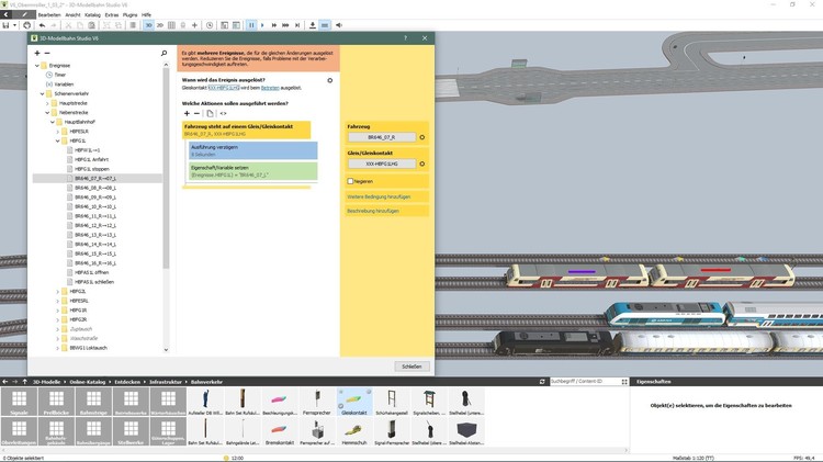

  15. Hallo MBS-Fans, habe auf die Schnelle nix zu meinem Problem im Forum gefunden. Mehrere Züge sollen im Bahnhof halten und später in entgegengesetzter Richtung den Bahnhof mit positiver Geschwindigkeit wieder verlassen. Dazu habe ich in der EV für jeden Zug einen Eintrag erstellt zum Umstellen der Modul-Variable (siehe Bild Anhang). Der Triebwagen mit der Bezeichnung "BR646_11_R" (rot gekennzeichnet) fährt von links ein, dann wird die Modul-Variable umgestellt, so dass der Triebwagen mit der Bezeichnung "BR646_11_L" (lila gekennzeichnet) später wieder mit positiver Geschwindigkeit nach links ausfahren kann. Jetzt mein Problem: bei mehreren Bahnhöfen und 10 Zügen bläht es die EV ganz schön auf. Kann man das mit Lua oder irgendwie anders kürzer gestalten? Vielen Dank für euere Hilfe. Gruß Frank
