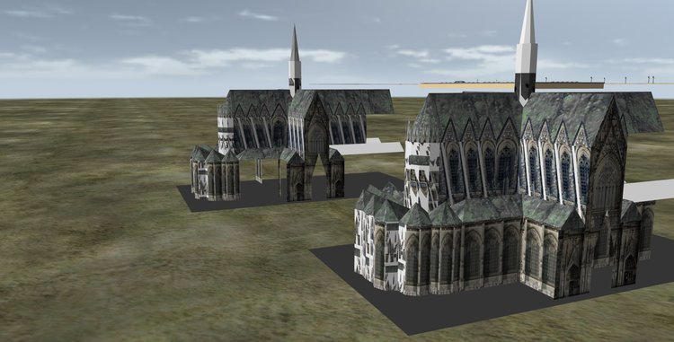

Problem Modellbau / Sketchup / Multitextur
Hallo @seehund vielen Dank das war's. Die fehlenden Teile waren von mir gespiegelt wurden und dann habe ich teilweise mit den Gespiegelten weitergearbeitet. Die Verzerrungen waren wohl fehlende Kanten, die auf einem anderen (ausgeblendeten) Layer lagen. Und das mit der Zeit ist nicht so tragisch. Der Kölner Dom hat ja auch ein paar Jahrhunderte zur Fertigstellung gebraucht. und so lange möchte ich nicht daran basteln. :-) Aber ich war so froh dass ich zum ersten Mal was halbwegs Ansehbares mit einer Multitextur in Sketchup hinbekommen habe, das mir meine wenigen verbliebenden Haare zu Berge standen, als ich das Ergebnis in MBS sah. :-) Dann kann ich ja jetzt mich mal an die Türme wagen. Übrigens meine Hochachtung für Euch Modellbauer. Manchmal starte ich MBS und sehe mir einfach nur Modelle an und staune und erfreue mich daran. Viele Grüße Jochen

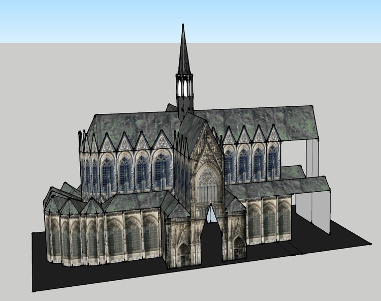

Guten Abend, anscheinend bin ich mal wieder zu dumm. Ich versuche mich gerade mal mit Multitexturen. In Sketchup sieht alles ganz gut (für mich, bestimmt nicht für den innovativen Modellbauer). In MBS sind Teile des Modells korrekt dargestellt, manche Teile fehlen, (ein paar habe ich gefunden, da waren die Vorder- und Rückseite vertauscht). Wieder andere sind von der Textur vollkommen verzerrt.In Sketschup sind fast alles Komponenten. So sieht es in Sketchup aus. So in MBS In MBS der hintere Teil ist mit Komponenten bearbeitet. Da fehlen dann auch Teile obwohl m.E. die Textur richtig aufgebracht wurde. Im vorderen Bild sind alle Komponenten, Gruppen in Einzelteile aufgelöst. Da sind dann zwar alle Teile da, aber die Verzerrung ist geblieben. Wenn ich dann in Sketchup bei den Einzelelementen die Textur neu aufbringe dann sieht es in MBS wieder korrekt aus. Würde mir nicht gefallen, wenn ich alles auf Einzelelemente aufbringen müßte, denn dann wäre ich wahrscheinlich Weihnachten 2020 noch nicht fertig. Ich würde Euch ja gerne auch die Sketchup Datei bereitstellen, aber das Teil überschreitet leider (auch gezippt) die 4MB Grenze. Ich benutze Sketchup 2017 und DirectX-Exporter V3. Ich hoffe jemand hat eine Idee wo ich da Mist gemacht habe. Viele Grüße Jochen Hm, irgenwie hat es mit den Bildern nicht geklappt. Hier als Datei
