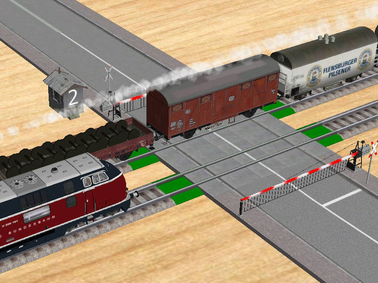

Schritt 8 - Züge frühzeitig anmelden. Damit ist der BÜ gesichert. Aber wirklich befriedigend ist das noch nicht. Denn in ungünstigen Fällen kann es vorkommen, dass ein Zug den BÜ öffnet und der nächste ihn gleich darauf wieder schließt. Es wäre deshalb sinnvoll einen Zug schon dann beim Schrankenwärter anzumelden, wenn sich das Öffnen der Schranken nicht mehr lohnt. Diese Stellen sind in der Übungsanlage mit gelben Gleisen markiert. Zwei weitere Ereignisse sind nötig: "BUe Anmeldung außen" und "BUe Anmeldung innen" Das Ereignis ist jeweils "Zug betritt ein Gleis". Das Gleis ist "2200 außen gelb" bzw. das Gleis "2200 innen gelb" Und die Aktion ist Variable setzen Name: Schrankenwärter.Zahl Wert: +1 Weil jetzt die ankommenden Züge schon bei den gelben Gleisen gezählt werden, muss die Aktion "Variable setzen" aus den Ereignissen für die roten Gleise "BUe schließen außen" und "BUe schließen innen" wieder gelöscht werden. Wenn alles stimmt, dann öffnet der BUe jetzt nur noch dann, wenn er wenigstens für 7 bis 10 Sekunden (je nach Zuggeschwindigkeit) geöffnet bleiben kann.

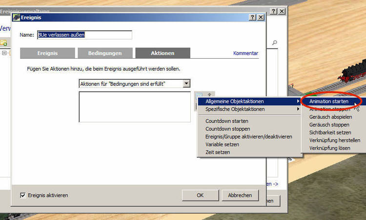

Schritt 6 - durchgefahrene Züge zählen Wenn ein Zug ein grünes Gleis verlässt, dann muss die Variable wieder 1 runter gezählt werden. Und mehr darf nicht passieren. Die grünen Gleise dürfen den BÜ jetzt nicht mehr automatisch öffnen. Deshalb müssen zunächst die beiden Animationen aus den Ereignissen "BUe verlassen außen" und "BUe verlassen innen" gelöscht werden: Und dann trägt man in beiden Ereignissen jeweils nur eine Aktion ein Variable setzen Name: "Schrankenwärter.Zahl" Wert "-1" Durch das Minus wird die Zahl um 1 verringert, wenn ein Zug den Bahnübergang verlässt.

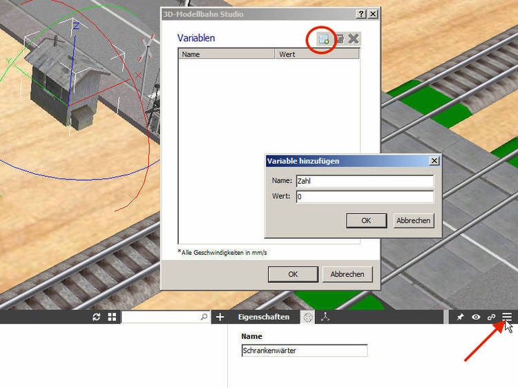

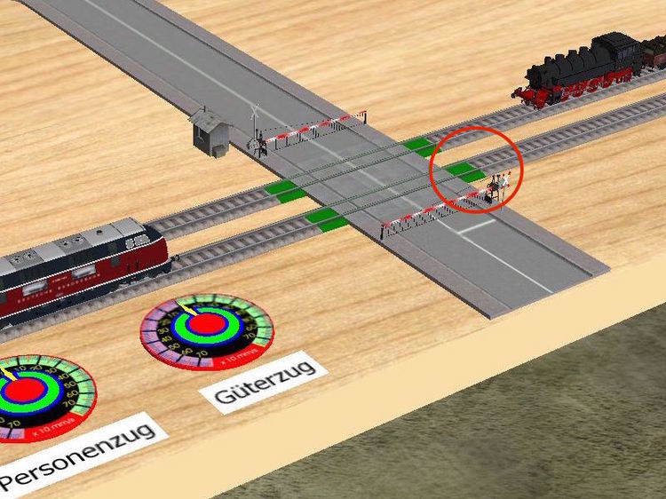

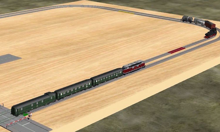

Schritt 4 - Variable einrichten Aber wenn beide Züge gleichzeitig ihre Runden drehen, dann geht die Sache manchmal schief. Dann nämlich, wenn ein Zug die Schranken öffnet, nachdem der andere Zug schon das Gleis zum Schließen der Schranken überfahren hat: Der Güterzug hat das rote Gleis schon überfahren. Der Personenzug verlässt gleich das grüne Gleis. Und dann öffnen sich die Schranken, obwohl der Güterzug den BÜ noch passieren muss. Er kann die Schranken aber nicht erneut schließen, weil er den Punkt für diese Aktion schon hinter sich hat. Unser Prinzip, welches für jeden einzelnen Zug perfekt funktioniert, reicht also offensichtlich nicht mehr, wenn beide Züge gleichzeitig unterwegs sind. Um diese Aufgabe zu lösen muss man zählen, wie viele Züge den BÜ passieren sollen und wie viele Züge ihn schon passiert haben. Und für diesen Zweck sind Variablen perfekt geeignet. Denn man kann das, was in einer Variable steht, ändern. Also beispielsweise eine Zahl rauf und runter zählen. Eine Variable kann man einfach in der EV erzeugen, indem man ihr dort einen Namen gibt und einen Wert zuweist. Man kann die Variable aber auch einem bestimmten Modell zuordnen. Das kann ganz nützlich sein, um später bei vielen Variablen eine besseren Überblick zu behalten. Und bei Rollmaterial ist es besonders nützlich, weil es auf diese Weise immer seine Variablen mit dabei hat. Im konkreten Beispiel ist es nicht nötig und auch nicht von besonderem Vorteil, die Variable in einem Modell anzulegen. Ich will es trotzdem tun, um bei dieser Gelegenheit zu zeigen, wie das funktioniert. Neben dem Bahnübergang steht ein kleines Häuschen für den Schrankenwärter. Und das bietet sich doch geradezu dafür an, dort aufzuschreiben wie viele Züge den BÜ passieren wollen bzw. passiert haben. Wählt man das Modell aus, so kann man in den Eigenschaften unten rechts eine Liste öffnen. (zum Auswählen bitte auf das Dach des Häuschens klicken. Auf der Wand befindet sich ein unsichtbares Textfeld) Diese Liste ist zunächst leer. Hier legt man jetzt eine Variable an, gibt ihr einen Namen (im Beispiel: Zahl) und einen Wert (im Beispiel: 0). Anschließend kann man den Wert in dieser Variablen durch Ereignisse ändern und solche Änderungen wiederum als Ereignis auswerten, das weitere Aktionen auslösen soll. In der EV kann man jederzeit prüfen, welche Variablen es gibt und welchen Wert diese Variablen aktuell speichern. Das ist nützlich wenn man prüfen möchte, ob beispielsweise richtig gezählt wird. Außerdem kann jeder Eintrag mit einem Doppelklick geöffnet und geändert werden, falls mal etwas durcheinander geraten sein sollte.

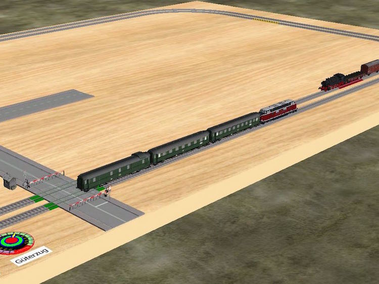

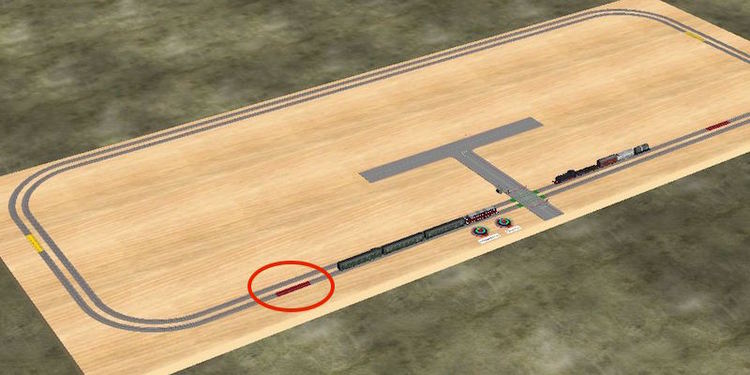

Schritt 2 - Schranken schließen Jetzt soll der Personenzug die Schranken schließen, bevor er den Bahnübergang passiert. Und zwar früh genug damit die Schranken geschlossen sind, bevor der Zug den BÜ erreicht. Das rot markierte Gleis liegt weit genug entfernt um als Auslöser zu dienen, wenn die Geschwindigkeit des Zuges nicht mehr als 350 mm/sec beträgt. Bei 200 mm/sec sieht es noch besser aus. Das soll für dieses Beispiel genügen. Das Prinzip ist nahezu identisch wie beim Öffnen der Schranken. Aber das Ereignis ist jetzt "Zug betritt Gleis". Das Gleis ist 2200 (außen rot). Und die beiden Animationen müssen vorwärts ablaufen: Damit sollte der Personenzug Runde für Runde die Schranken korrekt schließen und öffnen.

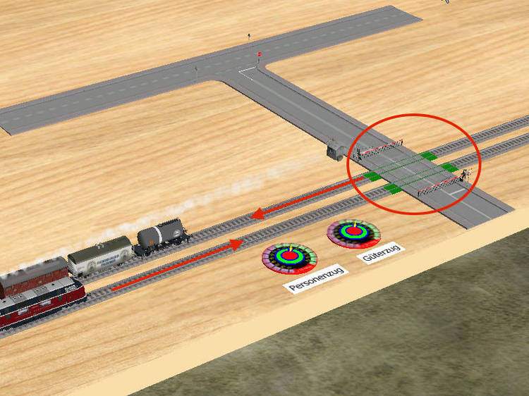

Der zweigleisige Bahnübergang - Schritt für Schritt In den nächsten Beiträgen möchte ich Schritt für Schritt und ausreichend bebildert erklären, wie man einen zweigleisigen Bahnübergang mit fester Fahrtrichtung für beide Gleise per Ereignisverwaltung steuern kann. Die passende Anlage dazu, komplett mit markierten und eindeutig benannten Gleisen, befindet sich im Anhang dieses Postings. Sie muss lediglich entsprechend der Anleitung mit einer Ereignisverwaltung versehen werden. Um den Zweck der verschiedenen Einträge in der EV verständlich zu machen, beginne ich mit einer sehr einfachen Steuerung, die aber fehlerhaft arbeitet und in weiteren Schritten entsprechend korrigiert werden muss. Denn meines Erachtens genügt es nicht, eine "perfekte" Lösung anzubieten. Ich finde es genauso wichtig, dass man Erfahrungen mit Lösungswegen sammelt, die letztlich nicht zum Ziel führen. Das Tutorial beginnt mit dem nächsten Posting. BUe Tutorial.mbp
