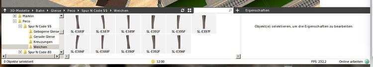

    Danke Henry, genau die meinte ich. Aber bei mir erscheint die Weiche nicht, siehe screen shot. Ich arbeite hier zwar meistens unter Linux Ubuntu, aber auch unter einem aktuellen Win10 erscheint die Weiche nicht. Aber ich benutze unter Linux und Windows denselben Catalog. Gruß Michael

    Hallo, ich bin Michael Rickmann und neu in diesem Forum, aber ich lese schon längere Zeit mit. Meinen Glückwunsch zu dieser Gemeinschaft! Ich will wieder Modelleisenbahn spielen, mit Sägen, Schrauben und Löten. Aber zuerst möchte ich meine Versuche simulieren, um unnötige Fehler zu vermeiden. So bin ich zu 3D-Modellbahn Studio und seiner Verbindung zu Rocrail gekommen. Meine erste kleine Anlage entwickelt sich mit PECO code 55 Gleismaterial. Dabei fiel mir auf, dass das 3D-Modellbahn Studio nicht die Dreiwegweiche SL-E399F kennt, die ich dann gebaut habe. Das Ergebnis ist in drei Zahlenreihen zu beschreiben: 0 153,25 0 0 0 0 19,5 347,7439899122 10 46,1104116005 0 42 404,1091112608 -10 41,6397925725 Ausführlicher sind die Daten auf http://wwwuser.gwdg.de/~mrickma/3DMBS/SL-E399F_pub/ einzusehen. Ich würde mich freuen, wenn das hilft. Gruß Michael
