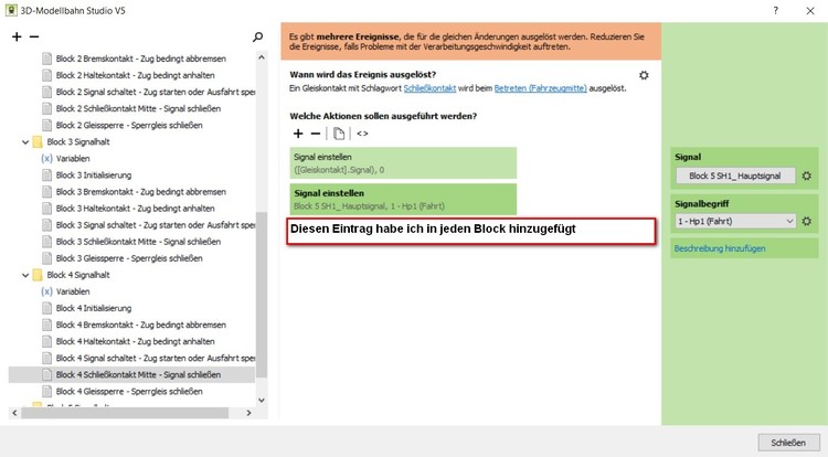

  17. Hallo Frank, weisst Du zufällig auch wo ich den Eintrag hinsetzen soll? Öffnen sich dann nicht alle Signale auf einmal? Gruß Hermann
  18. Hallo Bahnland, die innere Blockstrecke habe ich in V4 wie folgt erstellt. 1. neue Anlage erstellen. 2.Bearbeiten, Einfügen aus, Anlage V4 Block Spur N Formsignal rechts dabei wird die EV mit erstellt. 3.Die EV öffnen und unter Ereignisse eine neue Gruppe erstellen und die 7 Ereignisse hineinpacken 4.Für jeden Block Punkt 2 und 3 wiederholen und fortlaufende NR vergeben, dabei wird die EV immer erweitert. Blockgruppen zusammenfügen und die EV bearbeiten, bei jedem Block nur unter Ausfahrt blockieren das zweite Signal auswählen Bei dieser Arbeitsweise muss ich immer nur das Signal des Folgeblocks wählen, das funktioniert aber mit deinem neuen Baustein nicht. Gruß Hermann
