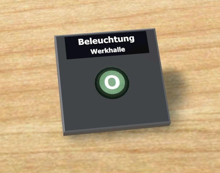

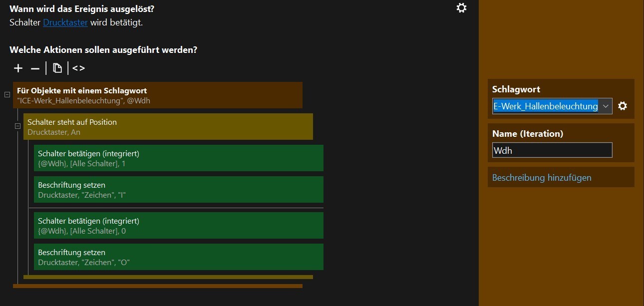

MarkoP Geschrieben Donnerstag um 11:43 Uhr Geschrieben Donnerstag um 11:43 Uhr @EASY So, wie versprochen versuche ich mal ein Baispiel zu präsentieren. Keine Ahnung ob es verständlich wird. Ich habe mir z.B. für mein Steuerpult einige GBS-Bausteine angepasst und als Modell im Katalog abgespeichert, da ich sie immer wieder verwende. Die EV dazu ist im Prinzip bis auf die Modellbezeichnung des Ziels auch immer gleich und könnte so zum Modell passen in einem Katalog gespeichert werden. Anbei mal ein Bild des Modells und der EV. Ebenfalls könnte ich mir ein ähnliches Vorgehen bei allen Teil-Modellen wie dem Rolltor etc. vorstellen. In dem Fall müsste natürlich der Auslöser spezifiziert werden. Also entgegengesetzt zum obigen Beispiel angepasst werden.
gmd Geschrieben Donnerstag um 11:49 Uhr Autor Geschrieben Donnerstag um 11:49 Uhr 3 minutes ago, MarkoP said: Ebenfalls könnte ich mir ein ähnliches Vorgehen bei allen Teil-Modellen wie dem Rolltor etc. vorstellen. In dem Fall müsste natürlich der Auslöser spezifiziert werden. Also entgegengesetzt zum obigen Beispiel angepasst werden. Das wuerde ich anders loesen. Ueber schlagworte, damit wird deine steuerung generisch und kann an verschiedene modelle angepasst werden, auch dynamisch. Libraries mit objektbezuegen machen fuer mich keinen sinn. Gruss Gmd
MarkoP Geschrieben Donnerstag um 12:01 Uhr Geschrieben Donnerstag um 12:01 Uhr Und wie sollte das mit Schlagwörtern funktionieren wenn ich nur ein einziges Tor ansprechen will? Für jedes Tor ein anderes Schlagwort vergeben? Dann kann ich es auch direkt ansprechen. Also sorry, aber in dem Kommentar sehe ich keinen Sinn.
gmd Geschrieben vor 16 Stunden Autor Geschrieben vor 16 Stunden 23 hours ago, MarkoP said: Und wie sollte das mit Schlagwörtern funktionieren wenn ich nur ein einziges Tor ansprechen will? Für jedes Tor ein anderes Schlagwort vergeben? Dann kann ich es auch direkt ansprechen. Also sorry, aber in dem Kommentar sehe ich keinen Sinn. Nur weil du dir das nicht vorstellen kannst, solltest du mich nicht als spinner bezeichnen. Denke mal ein bischen nach .. hier etwas hilfe Logische Abstraktion und Generalisierung bezeichnet den Prozess, Funktionalität oder Verhalten auf eine generalisierte, kontextunabhängige Weise zu spezifizieren – ohne Bezug auf einzelne Instanzen oder konkrete Vorkommnisse. Im Mittelpunkt steht die Definition von Prinzipien, Regeln oder Beziehungen, die breit anwendbar sind. Dies ermöglicht Wiederverwendbarkeit und flexibles Denken in unterschiedlichen Situationen. Dieser Ansatz fördert Modularität, Skalierbarkeit und ein klareres konzeptionelles Verständnis, indem beschrieben wird, was geschehen soll – nicht wie oder wo es im Einzelnen geschieht. Schau dir meine ampelsteuerung and, vielleicht bekommst du ein paar ideen. Gruss Gmd
MarkoP Geschrieben vor 10 Stunden Geschrieben vor 10 Stunden Jung, ich habe dich nirgendwo als Spinner bezeichnet! Ich habe geschrieben ich sehe darin keinen Sinn und dabei bleibe ich. Wenn ich dich für einen Spinner halten würde hätte ich das auch so geschrieben - habe ich aber nicht! Also mal halb lang. Ein einzelnes Element mit Schlagwort anzusprechen ist unlogisch, da der Aufwand der gleiche ist als wenn ich das Objekt direkt im Baum auswähle. Mit dem Unterschied, dass ich bei letzterem mich wesentlich weniger vertuen kann als bei der Sache mit dem Schlagwort.
