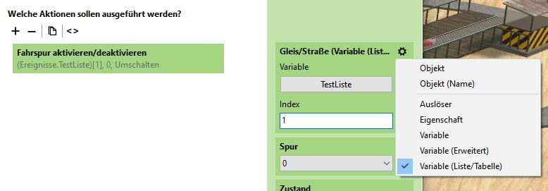

1. Du verwendest eine Wiederholung über Deine Tabelle, um ein bestimmtes Element "arbeiten zu lassen". Trotzdem läuft die Wiederholung ja über alle Einträge, nur um festzustellen, daß die anderen übergangen werden.
Du könntest also nach dem Finden und Abarbeiten des gesuchten Elements die Wiederholung mit "break" abbrechen. Du kannst natürlich auch Listeneinträge direkt über ihren Index ansprechen. (Bild zur Veranschaulichung aus einem sinnfreien Eintrag)Listenelementdirektansprechen.thumb.jpg.1036c676623582dbc46e85e0e6f12885.jpg
Uih, ich sehe gerade, "Spur" könnte hier auch die Stellung der Drehscheibe sein.
2. Bitte: Wenn Du mit Ton aufzeichnest, nicht so hart auf die Tastatur hauen. ;)
Andreas

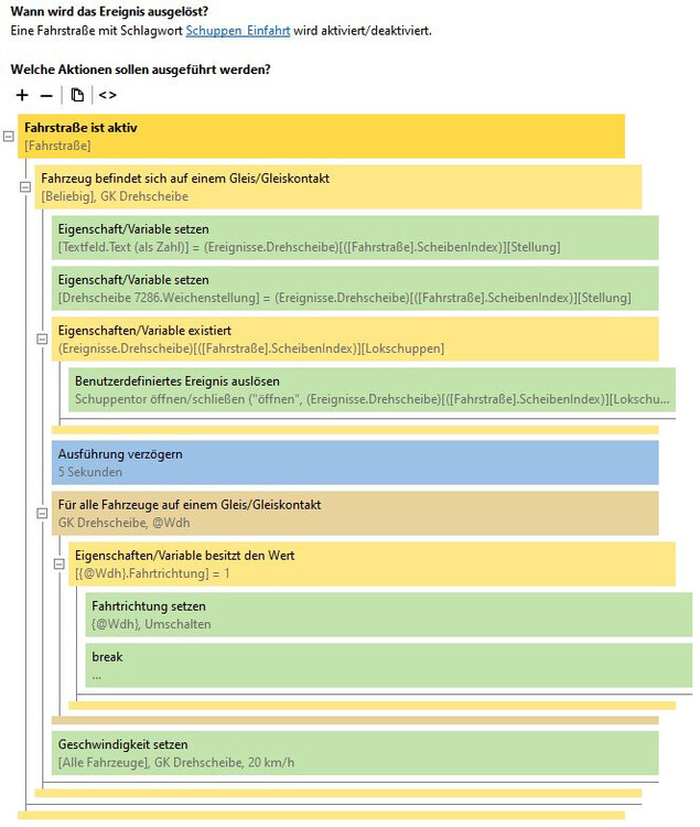

Dabei habe ich die Aus- und Einfahrten per Fahrstraßen ausgelöst. Das jeweilige Losfahren und Richtungsumkehr ist Bestandteil der jeweiligen Fahrstraßen-EV.
Als Beispiel die Einfahrt-EV:
Dafür habe ich auch die "Datenbank", von der Alexander sprach, verwendet. Und natürlich brav als Software-Architekt die einzelnen Datensätze über ihren Primärschlüssel (in MBS: Index genannt) aufgerufen.
Loks fahren immer mit Tender zuerst (also rückwärts) in den Schuppen.
