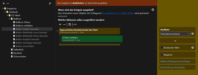

MarkoP Geschrieben Freitag um 12:23 Uhr Autor Geschrieben Freitag um 12:23 Uhr @Neo Zitat das Ereignis "Animation gestartet/gestoppt" liefert als Auslöser bereits den Zustand der Animation mit. Nutze dafür einfach die Bedingung "Eigenschaft/Variable besitzt den Wert" und verwende den entsprechenden Auslöser. Das must du etwas genauer ausführen bitte. Hinweis ich nutze vorrangig nur die grafische EV kein LUA. Dazu hätte ich gleich eine zweite Frage die nicht ganz zum Thema passt aber daran angrenzt: Im Ereignis kann man zwischen den drei üblichen Punkten (Beliebiges Objekt/Auswählen.../Auswählen (Schlagwort)) wählen. Ist es möglich einer Animation im Studio ein Schlagwort zu geben? Wenn ja, wie ist das Vorgehen?
Goetz Geschrieben Freitag um 12:34 Uhr Geschrieben Freitag um 12:34 Uhr (bearbeitet) vor 12 Minuten schrieb MarkoP: etwas genauer ... false = Animation ist gestoppt, true = Animation läuft (= wurde gerade gestartet) vor 12 Minuten schrieb MarkoP: Ist es möglich einer Animation im Studio ein Schlagwort zu geben? Wenn ja, wie ist das Vorgehen? Du kannst dem Objekt ein Schlagwort geben. Und dann bei "Animation wird gestartet/gestoppt" dieses Schlagwort anstelle des Objekts angeben. Bearbeitet Freitag um 12:37 Uhr von Goetz

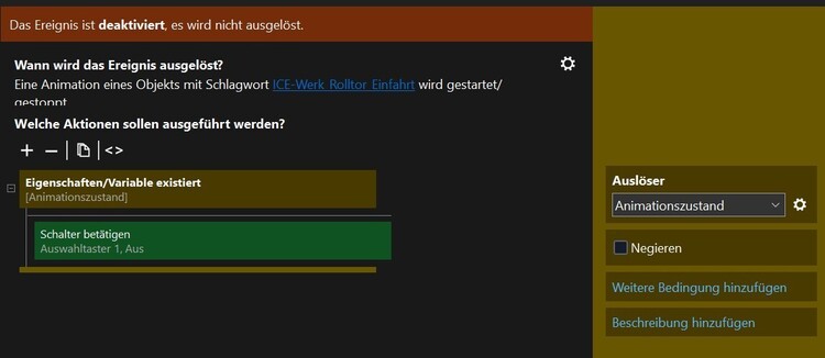

MarkoP Geschrieben Freitag um 12:52 Uhr Autor Geschrieben Freitag um 12:52 Uhr Also entweder ich habe es falsch verstanden oder es funktioniert doch nicht. Nicht wundern, das Ereignis wird vor Abfrage aktiviert. Was mir auffäält, anders als auf deinem Screenshot sieht man bei mir auch nicht die Option Boolischer Wert. Mit True/False meintest du doch die beiden Zweige der Bedingung, oder nicht?

Goetz Geschrieben Freitag um 12:54 Uhr Geschrieben Freitag um 12:54 Uhr Du hast es Gerade eben schrieb MarkoP: falsch verstanden Du testest, ob die Variable existiert. Ich prüfe in meinem Screenshot, welchen Wert sie hat. Denn sie existiert immer, kann aber true oder false sein.

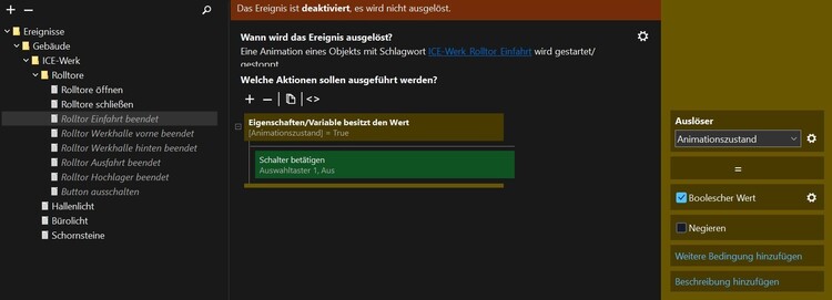

Goetz Geschrieben Freitag um 13:07 Uhr Geschrieben Freitag um 13:07 Uhr (bearbeitet) vor 10 Minuten schrieb MarkoP: in den oberen Zwei der Bedingung (also true wenn man so sagen will Schau meinen Screenshot genau an, Marko. Da ist die Bedingung, dass der Wert "false" ist. Kein Häkchen im Feld "Boolescher Wert" In diesem Fall ist die Bedingung erfüllt (= true), wenn die Animation stoppt (Animationszustand = false). Wenn du das Häkchen setzt, dann ist die Situation umgekehrt. Jetzt gilt "Bedingung erfüllt", wenn die Animation startet. Nicht einfach fummeln, bis es passt. Sondern mitdenken und verstehen! Du siehst auch im Ereignisprotokoll, wann der Wert "Animationszustand" true ist und wann false. Bearbeitet Freitag um 13:09 Uhr von Goetz Erklärung erweitert

MarkoP Geschrieben Freitag um 13:19 Uhr Autor Geschrieben Freitag um 13:19 Uhr Zitat Da ist die Bedingung, dass der Wert "false" ist. Kein Häkchen im Feld "Boolescher Wert" In diesem Fall ist die Bedingung erfüllt (= true), wenn die Animation stoppt (Animationszustand = false). Wenn du das Häkchen setzt, dann ist die Situation umgekehrt. Jetzt gilt "Bedingung erfüllt", wenn die Animation startet. OK, dann habe ich "Boolischer Wert" all die Jahre falsch verstanden. Normalerweise ist für die Umkehrung das "negieren" zuständig, dass es ja darunter auch noch einmal gibt. Ich kenne die Funktion "Boolischer Wert" lediglich zur Erkennung von True/False oder 1/0, also damit es keine dritte Möglichkeit geben kann. Das es in dem Fall die Umkehr der Funktion erfüllt, da muss ich mich echt dran gewöhnen.
Goetz Geschrieben Freitag um 13:23 Uhr Geschrieben Freitag um 13:23 Uhr (bearbeitet) vor 19 Stunden schrieb MarkoP: dann habe ich "Boolischer Wert" all die Jahre falsch verstanden. Nein, das hast du nicht. Aber ein Vergleich erzeugt einen neuen Booleschen Wert. Es macht also einen Unterschied, ob du fragst ob Animationszustand == true ist oder ob Animationszustand == false ist. Je nachdem, wie du den Vergleich schreibst, ist das Ergebnis unterschiedlich. In allen Programmiersprachen! Bearbeitet gestern um 09:02 Uhr von Goetz
MarkoP Geschrieben Freitag um 13:31 Uhr Autor Geschrieben Freitag um 13:31 Uhr Verstehe ich zwar nicht, aber ist auch egal. Ich habe eine Kombination gefunden die reagiert. Allerdings habe ich im nächsten Schritt versucht das mit dem Schlagwort einzubauen, dann reagiert es nicht mehr. Ich habe im Vergleich zur funktionierenden Lösung nur im Ereigis von "Auswählen..." auf "Auswählen (Schlagwort)" umgestellt und das entsprechende Schlagwort das alle 5 Auswahltaster haben angegeben. Sicher das das it dem Schlagwort bei einer Animation auch funktioniert?
Goetz Geschrieben Freitag um 13:44 Uhr Geschrieben Freitag um 13:44 Uhr (bearbeitet) Ja, das funktioniert sicher, aber dein Auswahlbutton hat bestimmt keine Animation. Sondern das Rolltor! Und es ist nicht egal, wenn du solche simplen logischen Zusammenhänge nicht verstehst. Lies die Erklärung bitte noch einmal. Ich habe die Variable X durch Animationszustand ersetzt. Das macht es vielleicht verständlicher. Das Ergebnis eines Vergleichs ist wahr, wenn beide Seiten gleich sind. Animationszustand == false ist wahr, wenn der Animationszustand false ist. Ein Bild drückt es eventuell besser aus: Bearbeitet Freitag um 14:00 Uhr von Goetz
