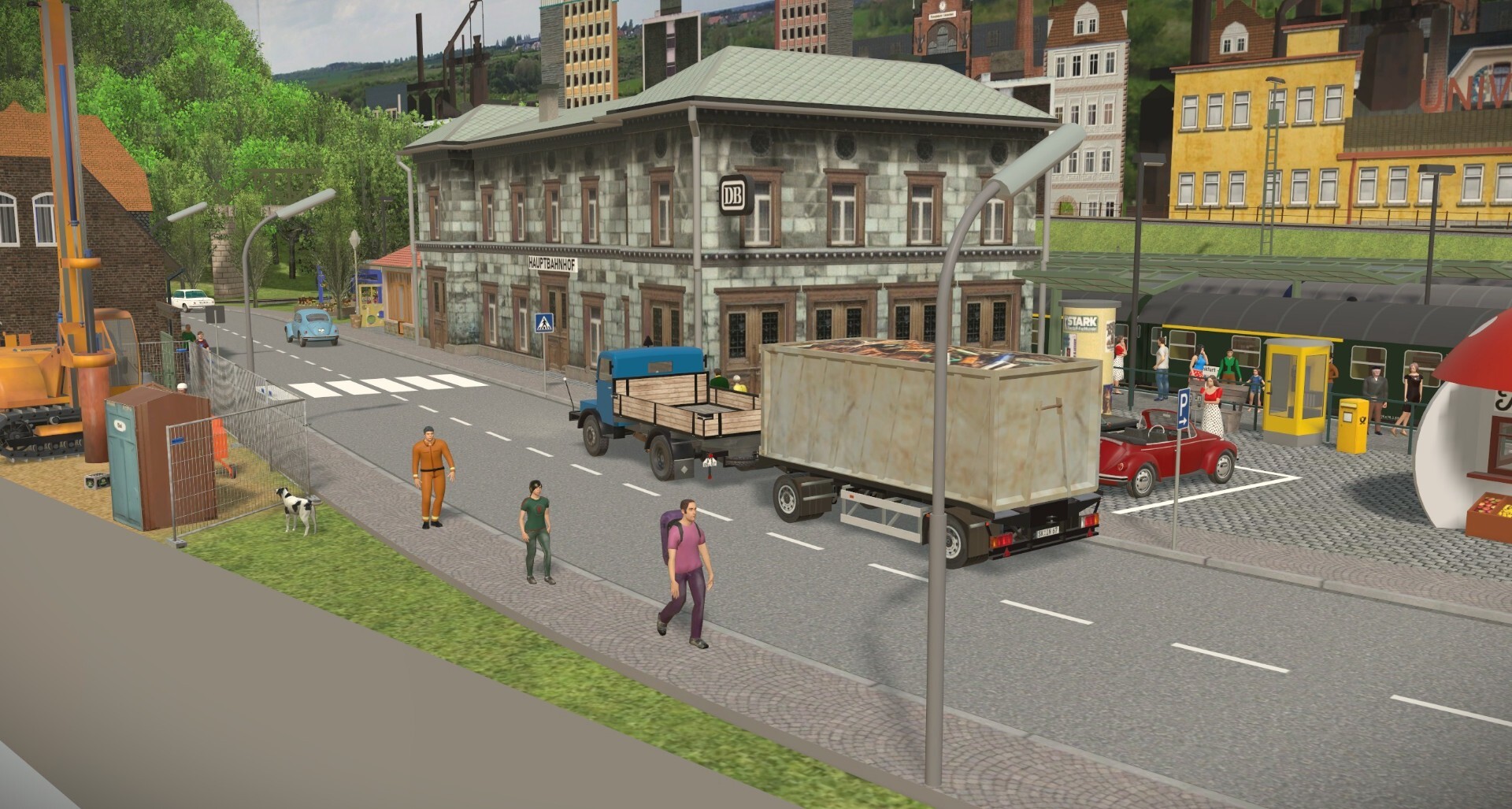

Bummelzug Geschrieben 24. Mai Geschrieben 24. Mai Hallo an die Experten! Ich lasse auf meiner Anlage Fussgänger herumwandern. Dafür habe ich Stadtstrassen um je zwei virtuelle Spuren für Fussgänger auf jeder Strassenseite (Spuren 3 bis 6 für eine zweispurige Strasse) ergänzt. Damit der Fussgänger auf der richtigen Höhe ist, muss die z-Koordinate für die Fussgängerspur um die Differenz zwischen der Höhe des Gehsteigs und der Strassenfläche erhöht werden. Im Massstab 1:1 sind das 8.6 cm, wie in Bild 1 für Spur 3 gezeigt, sonst hat der Fussgänger die Füsse im Pflaster. Bild 1 Wenn ich mit OK schliesse, steht (oder geht) der Fussgänger in der richtigen Höhe auf dem Gehsteig, wie in Bild 2. Bild 2 Wenn ich nun den Modelleditor nochmals öffne, wird aber wieder eine Höhe von z = 0 angezeigt: Bild 3 Der Fussgänger steht allerdings zum Glück immer noch auf der richtigen Höhe. Das Problem scheint also lediglich eines der Anzeige zu sein, was zwar irritiert, aber nicht sehr tragisch ist. Dümmer ist es aber, wenn ich das Strassenstück irgendwie verändere, indem ich an einem der Dreiecke ziehe wie Bild 4: Dann geht der z-Wert tatsächlich wieder auf 0, und der Fussgänger versinkt mit den Füssen im Pflaster: Bild 4 Ist das ein Feature oder ein Bug? Es ist jedenfalls anstrengend, wenn ich nach jeder kleinen Korrektur an der Geometrie der Strasse alle z-Werte wieder neu eingeben muss. Ich wäre dankbar für Hilfe. Bummelzug
