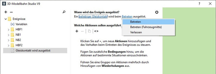

vor 26 Minuten schrieb Idefix:
warum löst ein Waggon den GleiskontaktHBF1Stop aus nachdem die Lock den Punkt schon über schritten hat.
Das tut er ganz bestimmt nicht, @Idefix!
Jeder Kontakt GleiskontaktHBF1Stop (von 1 bis 8) wird nur dann ausgelöst, wenn der Anfang des Zuges ihn überfährt.
Was auch immer die Änderungen auf der Anlage verursacht, die du diesem Kontakt zuschreibst, wird durch etwas anderes ausgelöst. Leider weiß ich nicht, woran du zu erkennen glaubst, dass der Kontakt erneut ausgelöst wurde. Sonst könnte ich dir helfen das Ereignis zu finden, was die Probleme macht. Ich weiß leider überhaupt nicht, worauf ich bei deiner Anlage achten oder wonach ich suchen soll.
Hast du mal das Ereignisprotokoll geöffnet und mitgelesen, was wirklich wann passiert?
Am besten nimmst du das ganze Geschehen als Video auf, damit du anschließend anhalten,  vor- und zurückspulen kannst um genau zu sehen, welche Ereignisse wann durch was ausgelöst werden. Das geht heutzutage mit Windows selbst und ohne zusätzliche Software.
Hallo @Idefix,
vor 22 Minuten schrieb Idefix:
weil ein Gleiskontakt beim Befahren immer 3 Ereignisse liefert:
  1. Wenn der Zug den Gleiskontakt erreicht (beim "Betreten")
  2. Wenn der Zug den Gleiskontakt zur Hälfte passiert hat (beim "Betreten (Fahrzeugmitte)")
  3. Wenn der Zug den Gleiskontakt verlässt (beim "Verlassen")
Bei der Situation, in der Du die Anlage angehalten hast, ist gerade das Ereignis 2 eingetreten.
Das ist ein "normales" Verhalten des Gleiskontakts.
Denn Du kannst bei der Definition des Gleiskontakt-Ereignisses festlegen, zu welchem Zeitpunkt (in welcher Situation, nämlich zu einer der drei oben angegebenen) die Ereignisdefinition abgearbeitet werden soll. Auch wenn Du nur ein Ereignis definiert hast (z.B. das "Betreten"-Ereignis), werden trotzdem alle 3 Ereignisse ausgelöst und protokolliert. Solange Du aber nur für eine dieser 3 Varianten eine Ereignis-Verarbeitung definiert hast, tun die anderen Ereignis-Auslösungen nicht weh. Sie laufen einfach ins Leere und bewirken nichts. Wenn Du also nur für das Betreten-Ereignis eine Bearbeitung vorsiehst, wird diese auch nur beim "Betreten" des Gleiskontakts abgearbeitet, auch wenn Dir im Protokoll die Auslösung des Ereignisses "Gleiskontakt wird ausgelöst) 3mal angezeigt wird.
Du könntest theoretisch für alle 3 Situationen unterschiedliche Ereignisdefinitionen erstellen, die dann auch alle 3 - jeweils eine in jedem Fall - abgearbeitet würden. Dann würde aber auch jedes Ereignis nur in der Situation, die für das Ereignis festgelegt wurde, abgearbeitet, und nicht in den beiden anderen Situationen.

@BahnLand Meines Wissens hat er in seiner EV kein Ereignis für diese Kontakte definiert, welches auf betreten(Zugmitte) reagiert.
Hallo @Goetz und @Idefix,
vor 1 Stunde schrieb Goetz:
das ist korrekt. Dennoch werden die Ereignisse "Betreten (Zugmitte)" und "Verlassen" ausgelöst (und im Ereignisprotokoll ausgegeben), auch wenn es keine Ereignisdefinition dazu gibt. Denn sonst könnten die Ereignisdefinitionen dazu (auch wenn sie existieren würden) nicht abgearbeitet werden. Man kann diesen Ereignisprotokoll-Effekt auch an den allgegenwärtigen "Zug betritt/verlässt Gleis"-Ereignissen feststellen, die das Ereignisprotokoll auch dann voll schreiben, wenn es hierfür keine Ereignisdefinitionen gibt - sofern man sie nicht über den Filter explizit ausgeblendet hat.

  1. Zugmitte passiert Fahrstraßen-Hauptsignal  "HBF1HS1" und veranlasst dadurch das Schließen des Hauptsignals         und
  2. Gleiskontakt "GleiskontaktHBF1Stop1" wird durch passierende Zugmitte ausgelöst
durch die räumliche Nähe dieser beiden Objekte nahezu zeitgleich aufeinander, was zu dieser Fehlinterpretation führte:

vor 11 Stunden schrieb BahnLand:
Unabhängig davon, ob hier "Nichts unternehmen", "0 - Hp0 (Halt)" oder "1 - Hp1 (Fahrt)" ausgewählt ist, schließt das Eingangssignal in die Fahrstraße immer, sobald die Zugmitte das Signal passiert.
In Deinem Beispiel sieht das nur deshalb so aus, weil Du bei Betreten/Mitte aller Hauptsignale (Keyword) das Signal per EV auf Hp0 setzt. Ansonsten werden Fahrstraßen richtigerweise erst freigegeben ("Fahrstraße ist frei und kann aktiviert werden"), wenn sich kein Fahrzeug mehr im Abschnitt befindet.
