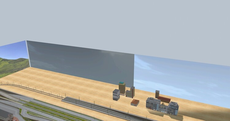

Geschrieben 4. Juli4. Jul Ein Hallo an alle MBS-Enthusiasten, gerade beschäftige ich mal wieder mit dem Thema Wechselkulisse. Wieder einmal musste ich feststellen, dass es Unterschieden in der farblichen Darstellung der einseitigen und der Zweiseitigen Wechselkulisse kommt. Die Texturen sind die gleichen (hellblau rechts). Gerne würde ich eine einseitige Wechselkulisse verwenden, erlaubt sie doch einen ungehinderten blick auf die Anlage. Was stört ist dann aber der graue Himmel. Weis jemand ob und wie man das ändern könnte? Ich wünsche allen ein schönes MBS-Wochenende Gruß Rotti
Geschrieben 4. Juli4. Jul Hallo @Rotti, Hast Du schon mal probiert, die Länge der Wechselkulisse durch Scalieren auf den Faktor 2 zu vergrößern ? Dadurch wird zwar auch die Höhe der Kulisse verdoppelt, aber die kann man ja durch Absenken seinem Bedürfnis anpassen. Die Wechselkulisse lässt sich aber auch über den Editor auf das gewünschte Maß längen. Gruß streit_ross Bearbeitet 4. Juli4. Jul von streit_ross
Geschrieben 5. Juli5. Jul Autor Schönen guten Morgen Reinhold, die Wechselkulissen welche du siehst hatte ich bereits auf den Skalierungsfaktor 2 eingestellt. Es kann ja auch sein das die Wechselkulissen so konzipiert sind das sie nur für eine dreiseitige Benutzung vorgesehen sind. Das weis ich aber eben nicht. Ich wünsche dir ein schönes Wochenende Gruß Peter

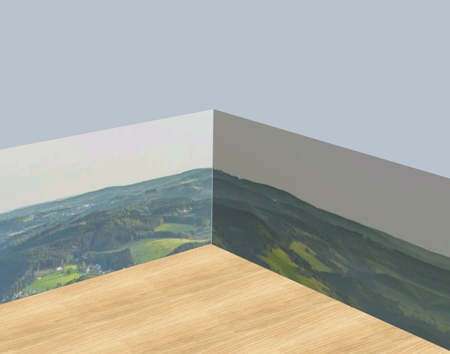

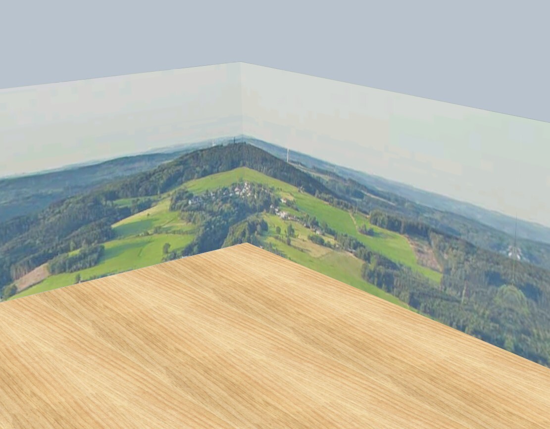

Geschrieben 7. Juli7. Jul Hallo @Roter Brummer, hier ein Beispiel eben mit Deinen sehr schönen Hintergründen erstellt, links normal - rechte Ecke dunkler.... Gruß Little
