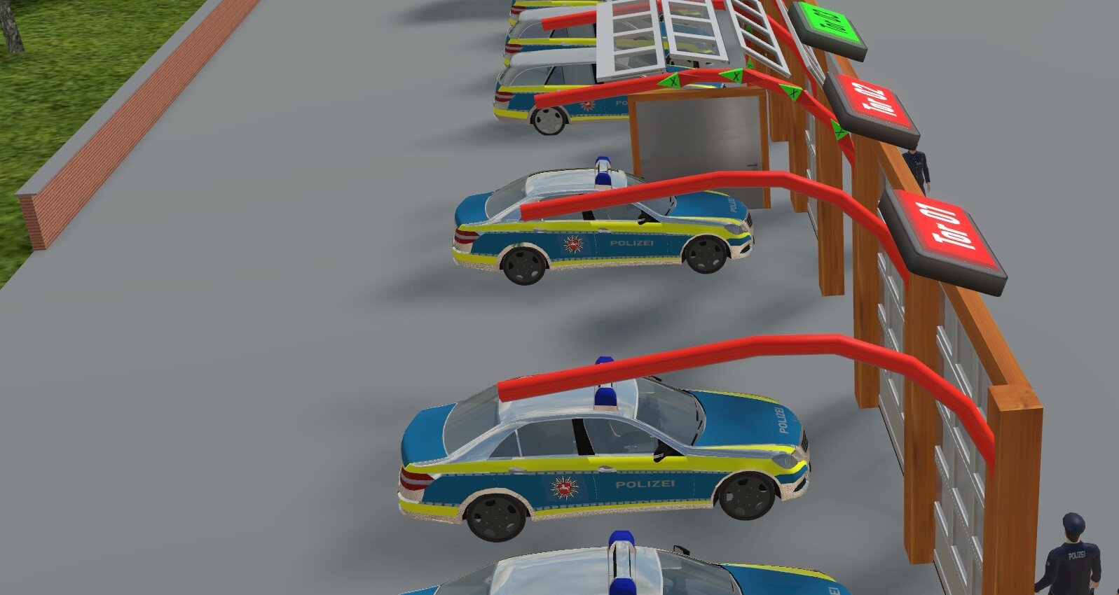

benötige ein paar hinweise oder Tipps. Möchte ein Rolltor erstellen aber Irgendwie komme Ich nicht weiter. Lande bei meinen versuchen immer wieder bei der Animation eines Schwenktors. Ach ja Scheiben wollte Ich auch noch erstellen. Ich weiß aber nicht mehr wie dies geht! Weiß Nicht ob die Bilder etwas nützen.

Ich hab mich wohl falsch ausgedrückt. Das Rolltor hat mir Thomas_103 zur Verfügung gestellt und dies ist aus Grundkörpern erstellt. Siehe Bild. Darauf sieht man das die Animation mit Dummy-Loks verwirklicht wurde. Ich möchte die Animation gern mit Blender erstellen.

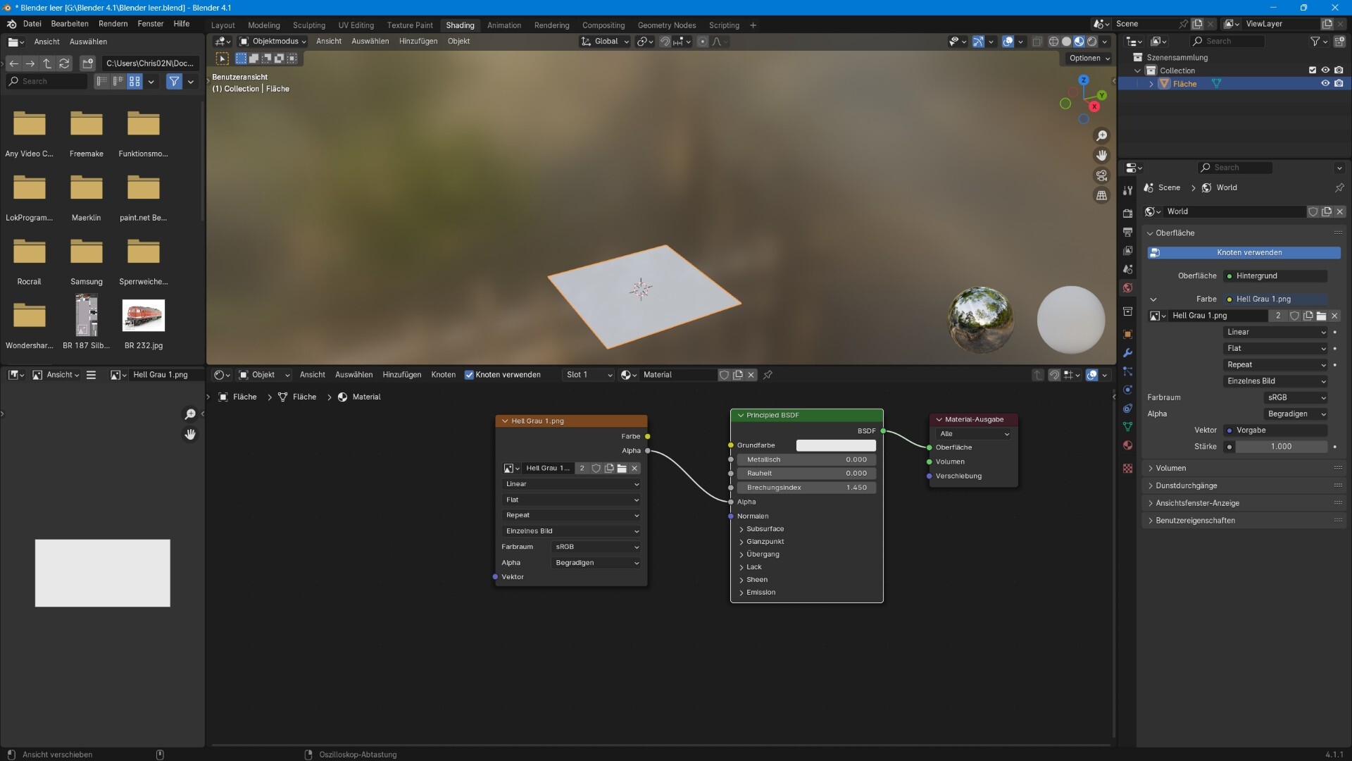

Hast wohl recht. Aber wie erstelle Ich in Blender ein Transparentes Material?

Hallo @Chris06,
hier das transparente Material. Grundfarbe und Alpha kannst Du nach deinem Geschmack anpassen.
Hier noch zwei Screenshots wie das mit dem Rolltor aussehen könnte. Mal ganz grob auf die Schnelle.

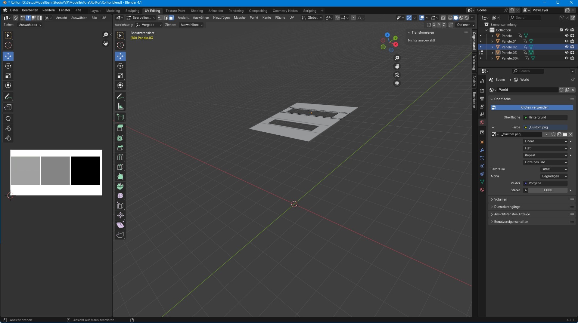

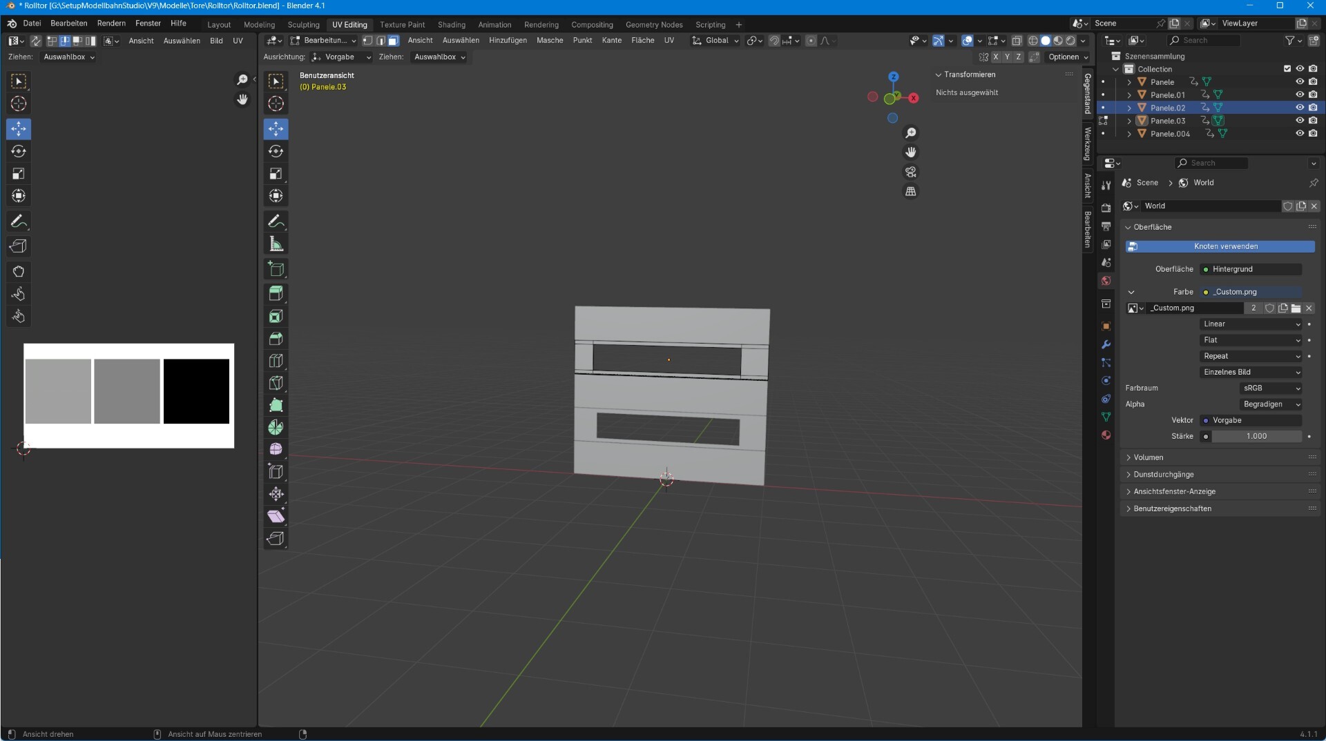

Es ist schon OK wenn Du mir die Tür öffnest aber hindurchgehen muss Ich alleine!😉Du bietest mir ja an das Ich nachfragen kann.👌 Ich hab es gemacht wie Du es beschrieben hast nach dem markieren "p" trennen und nach Material ausgewählt. Aber immer noch nicht durchsichtig.😵‍💫 Hab mal Bilder gemacht.

Hallo @Chris06,
an den Bildern kann ich leider nicht sehen, ob Du den separierten Fenstern wirklich nur das Material "Fenster" zugeordnet hast.
Im Menü "Shading" legst Du (nur) die "Eigenschaften" eines Materials, also Farbe, Glanz, Durchsichtigkeit fest, aber Du weist damit keinem "Teil" Deines Modells ein Material zu.
Das Geschieht im Menü "Material" und das sollte dann so aussehen:
Bei Dir sieht das aber wahrscheinlich noch so (oder ähnlich) aus:
Was ich auf den Bildern erkennen kann, ist, dass Du nicht wie vorgeschlagen, alle sechs Fensterflächen markiert hast und dann alle Fensterflächen mit "p" getrennt hast. Denn dann würde nur ein weiteres Teil auftauchen und Du müsstest nur einem weiteren Teil das Material zuweisen.
Du hast aber jede Fensterfläche separat markiert und mit "p" getrennt und somit sechs neue Teile erzeugt, denen Du dann jeweils ein Material zuweisen müsstest, was Du aber nicht gemacht hast. Deshalb haben die Fensterflächen immer noch zwei Materialien, die sich gegenseitig überlagern und dann die "Durchsichtigkeit" blockieren.
