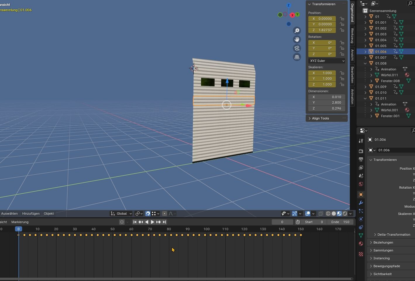

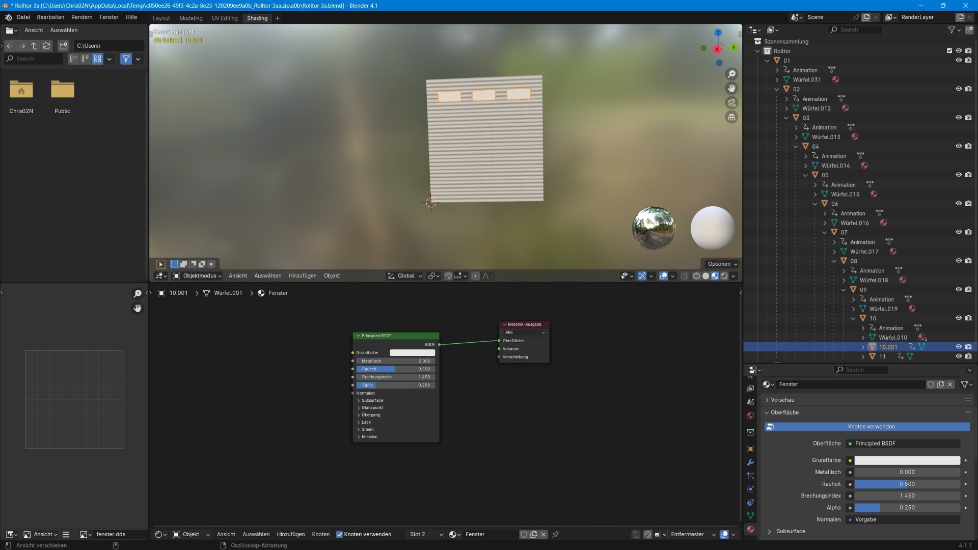

SualokinK Geschrieben Samstag um 13:35 Uhr Geschrieben Samstag um 13:35 Uhr Es liegt ganz sicher nicht am Blender, denn ich habe die Datei Rolltor 3aa.blend mit der Blender-Version 4.4.3 geöffnet, nach Rolltror 3aa.glb exportiert und ins MBS geladen. Das Ergebnis: die Fenster sind durchsichtig. Es liegt also an was auch immer, aber nicht am Blender. Du kannst ja immer noch die Dateien benutzen, die ich Dir geschickt habe, oder Du sagst mir, was Du haben möchtest und ich baue Dir was. Schöne Grüße SualokinK

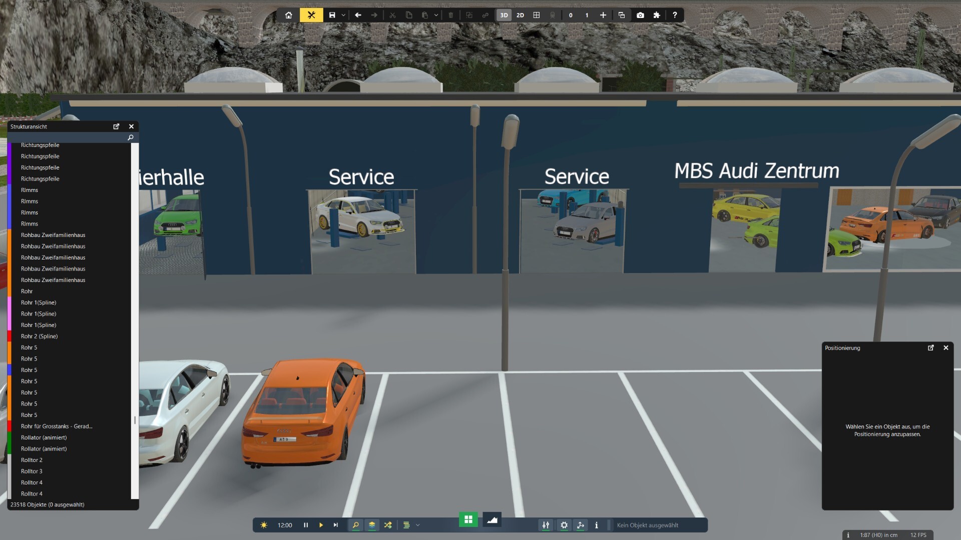

Chris06 Geschrieben Samstag um 13:51 Uhr Autor Geschrieben Samstag um 13:51 Uhr Dann weiß Ich auch nicht! Wenn Du mich so fragst. Siehe Bild. Danke.😏 Gruß Christian

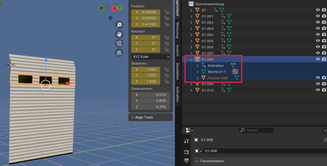

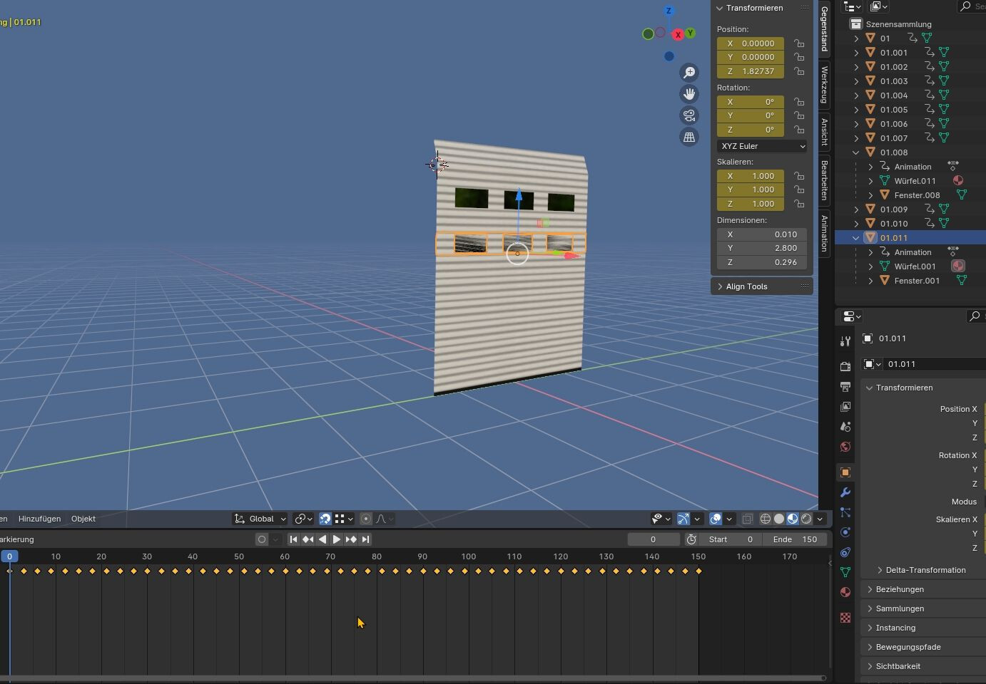

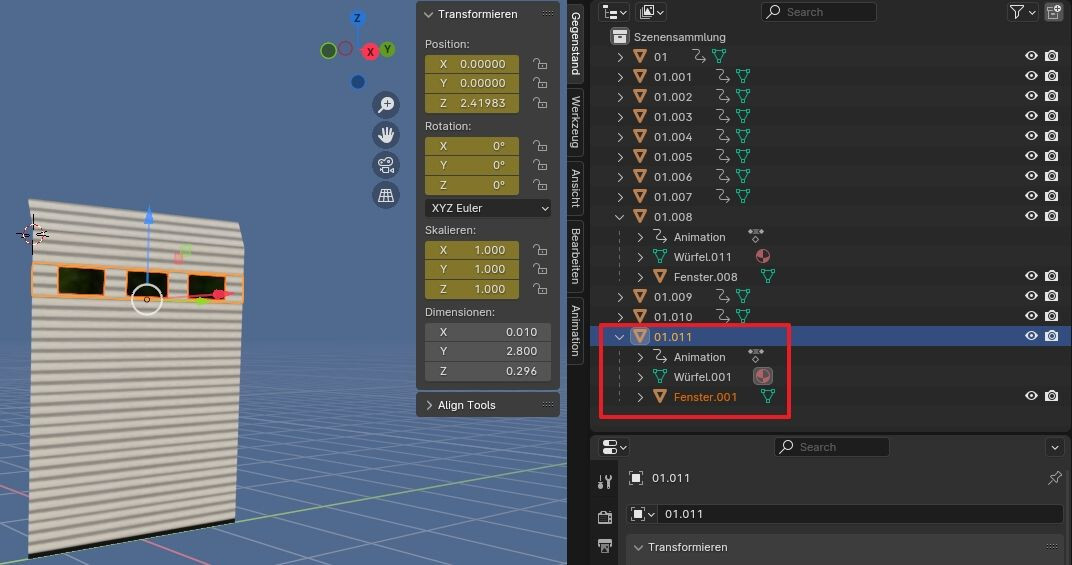

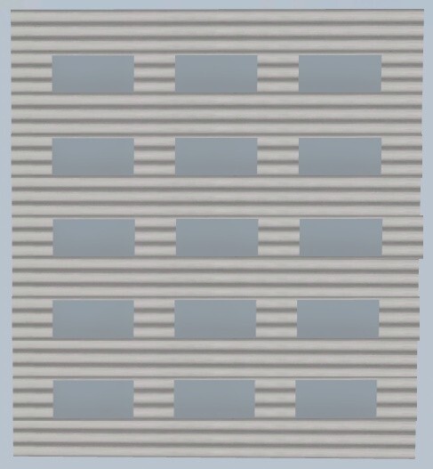

EASY Geschrieben Samstag um 14:35 Uhr Geschrieben Samstag um 14:35 Uhr (bearbeitet) Hallo, vor einer Stunde schrieb SualokinK: Es liegt ganz sicher nicht am Blender, denn ich habe die Datei Rolltor 3aa.blend mit der Blender-Version 4.4.3 geöffnet, nach Rolltror 3aa.glb exportiert und ins MBS geladen. Das Ergebnis: die Fenster sind durchsichtig. Es liegt also an was auch immer, aber nicht am Blender. so ganz verstehen kann ich es noch nicht aber... ... wenn ich Deine Rolltror 3aa.glb ins MBS importiere, dann sind die Fenster durchsichtig... Wenn ich Deine Rolltor 3aa.blend in Blender 4.1 öffne und dann gleich als Rolltror 3aa.glb exportiere ind diese im MBS importiere... ... dann habe ich dieses Ergebnis... Wie gesagt eine logische Erklärung hierfür habe ich nicht aber zweifelsohne ist etwas anders Anmerkung: Persönlich würde ich nicht mit einer fenster_alpha.dds arbeiten, sondern die Transparenz direkt in die fenster.dds bringen... Gruß EASY Bearbeitet Samstag um 14:36 Uhr von EASY
SualokinK Geschrieben Samstag um 15:08 Uhr Geschrieben Samstag um 15:08 Uhr vor einer Stunde schrieb Chris06: Wenn Du mich so fragst Das Tor habe ich, just for fun, unter der ID 9353DB23-CC92-4DB8-8440-0104C05CD1E9 als Entwurf in den Katalog geladen. vor 32 Minuten schrieb EASY: Persönlich würde ich nicht mit einer fenster_alpha.dds arbeiten, sondern die Transparenz direkt in die fenster.dds bringen... Hatte ich auch schon versucht, aber das hat, warum auch immer, damals nicht funktioniert. Deshalb bin ich bei meiner Methode mit der fenster_alpha.dds geblieben, frei nach dem Motto "Never touch a running system" oder so ähnlich. Schöne Grüße SualokinK

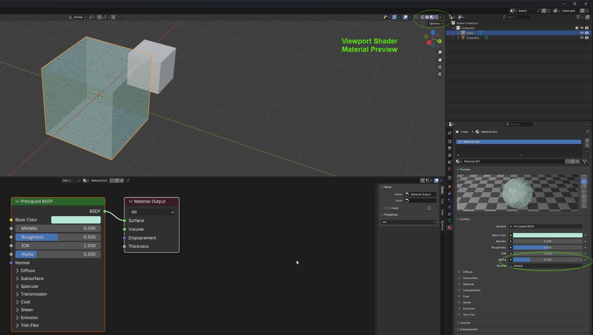

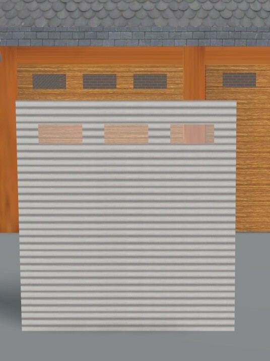

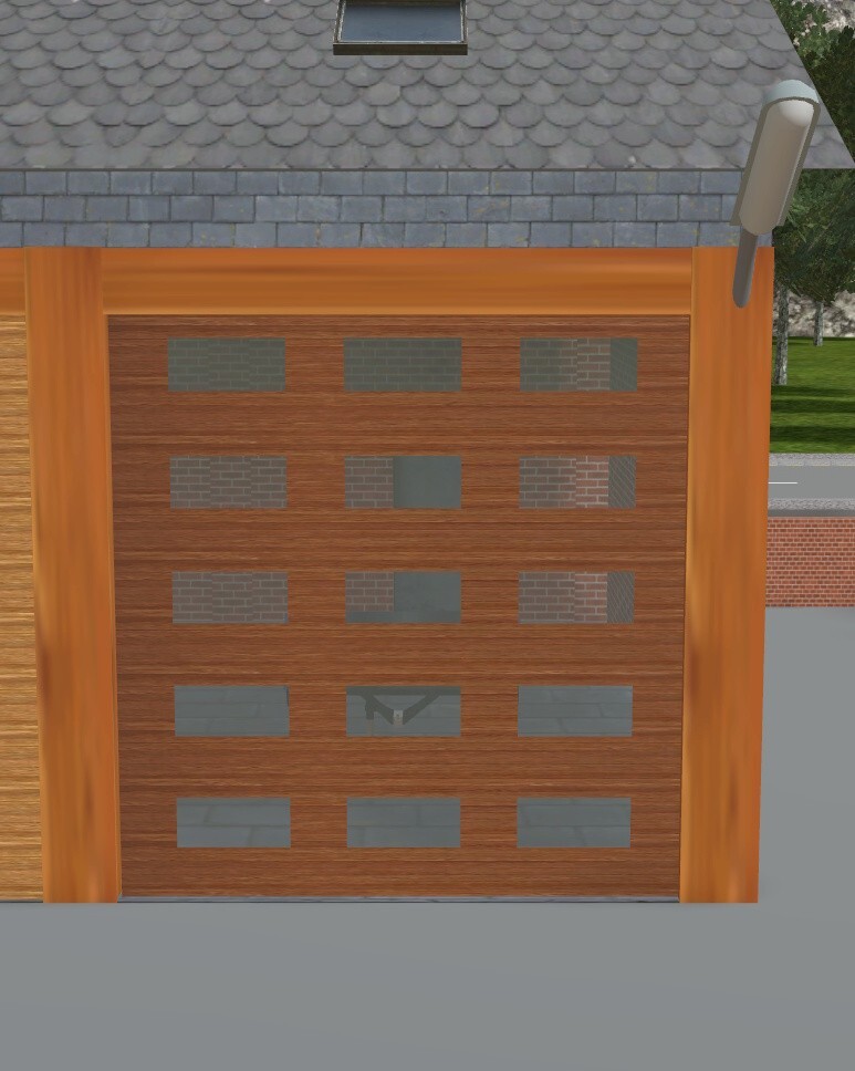

maxwei Geschrieben Samstag um 15:34 Uhr Geschrieben Samstag um 15:34 Uhr Hallo zusammen Ich mische mich nur kurz ein aber in Blender kann man auch die Transparenz darstellen, zwar nicht exakt wie nach dem Export, aber zu sehen ob es funktioniert reicht es allemal. ALs Beispiel nur eine Transparenzzuweisung von 0.25: lg max

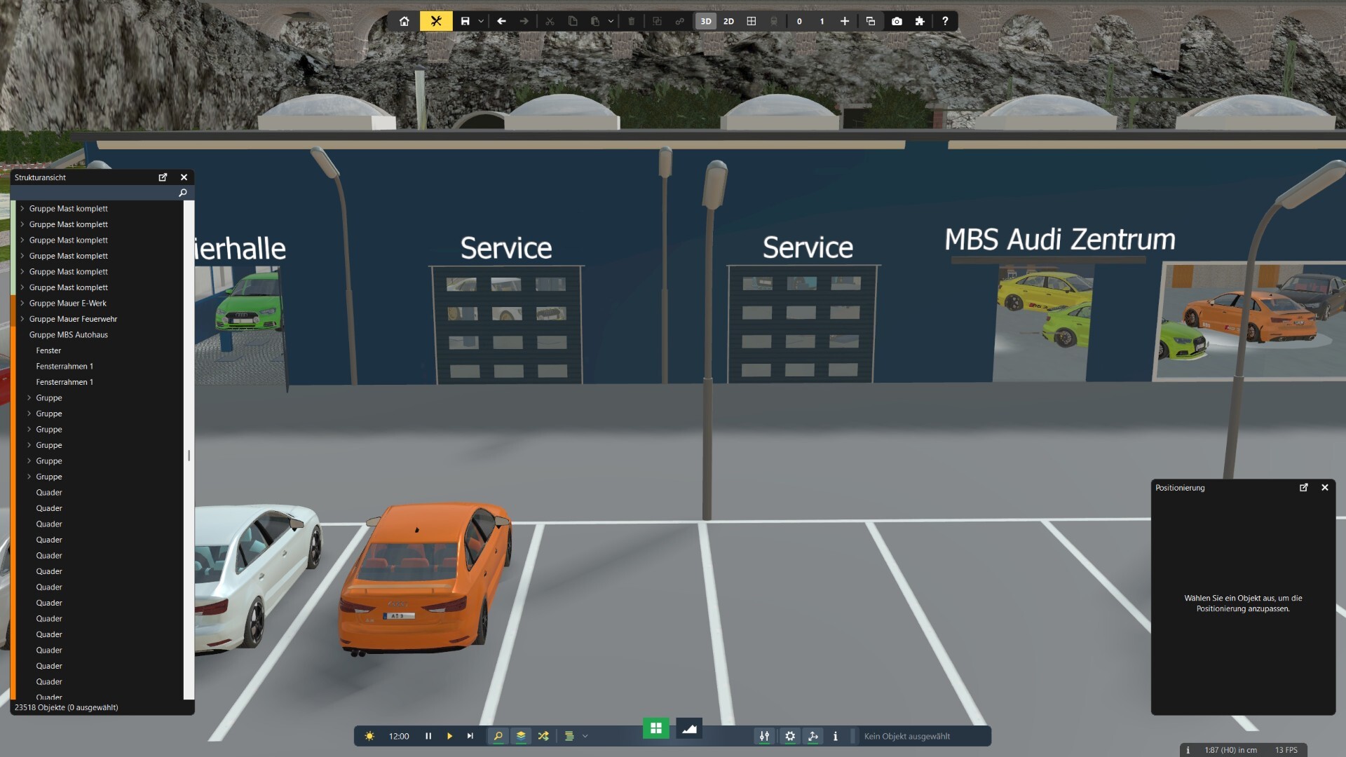

Chris06 Geschrieben Samstag um 15:53 Uhr Autor Geschrieben Samstag um 15:53 Uhr Hallo @maxwei, Ich hab mal deine Variante versucht. Es hat funktioniert!😊In Blender sind die Fenster zwar nicht transparent aber nach dem Import sieht es in MBS wie auf Bild 08 aus. Gruß Christian
Chris06 Geschrieben Samstag um 19:30 Uhr Autor Geschrieben Samstag um 19:30 Uhr Kleines Update bezüglich Rolltor. Hab das Rolltor mal in mein Autohaus integriert. Gruß Christian

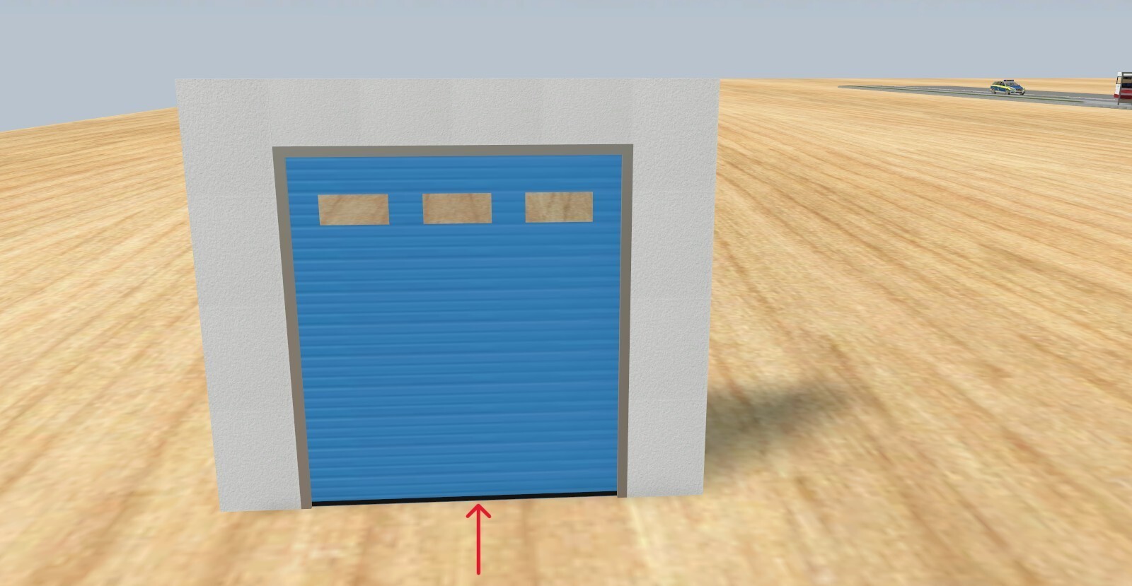

Thomas_103 Geschrieben Samstag um 20:03 Uhr Geschrieben Samstag um 20:03 Uhr (bearbeitet) Wie bekomme ich eine "Gummilippe" dazu, das sie mit dem Tor hoch fährt? Verbinden mit dem Tor oder Gruppieren geht nicht. Bearbeitet Samstag um 20:03 Uhr von Thomas_103
Chris06 Geschrieben Samstag um 20:22 Uhr Autor Geschrieben Samstag um 20:22 Uhr Ich kann dir jetzt nicht erklären warum aber so funktioniert es nicht. Dazu müsstest Du die Datei mit Blender öffnen und dort eine "Gummilippe" erstellen.
Goetz Geschrieben Samstag um 20:34 Uhr Geschrieben Samstag um 20:34 Uhr vor 30 Minuten schrieb Thomas_103: Verbinden mit dem Tor oder Gruppieren geht nicht. Hallo Thomas, man kann im Studio grundsätzliche keine Objekte mit beweglichen Teilen verknüpfen (oder gruppieren) Viele Grüße Götz

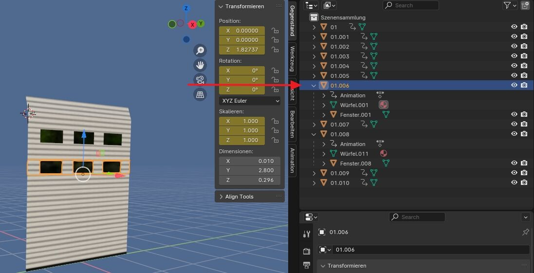

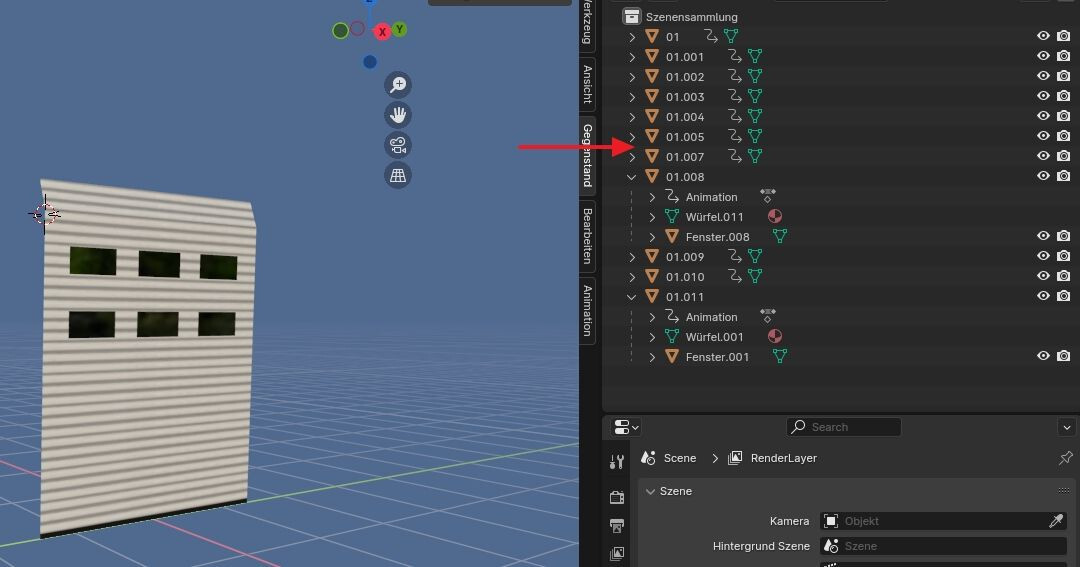

Thomas_103 Geschrieben Samstag um 20:34 Uhr Geschrieben Samstag um 20:34 Uhr Zu Rolltor 3aa: (Vordergrund) 1. Es hüpft hoch und runter beim öffnen / schließen 2. Die Fenster klappen beim öffnen weg Zu Rolltor 4: (Hintergrund) 1. Es hüpft hoch und runter beim öffnen / schließen 2. Tor fährt zu weit hoch

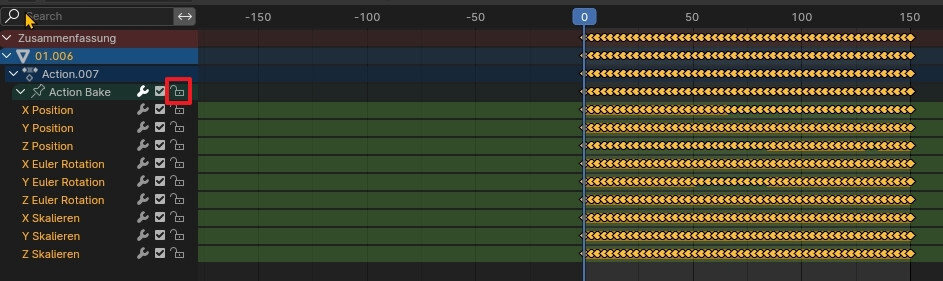

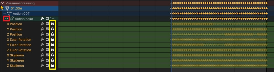

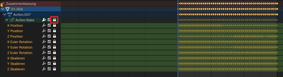

EASY Geschrieben gestern um 11:38 Uhr Geschrieben gestern um 11:38 Uhr (bearbeitet) Hallo @Thomas_103, anbei noch ein Rolltor ohne Hüpfen, Klappen, "richtige" Endposition, mit Dichtung und 3-mal langsamer... Rolltor 3b.zip ... in der .zip ist die .blend, .glb, .anim, .mbe und die Texturen. Gruß EASY Bearbeitet gestern um 12:21 Uhr von EASY

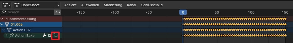

SualokinK Geschrieben gestern um 12:32 Uhr Geschrieben gestern um 12:32 Uhr Hallo @EASY, hier zeigt sich mal wieder der Meister der Animationen. Gibt es auch die Blender-Datei vor dem "backen", denn ich möchte noch etwas lernen? Schöne Grüße SualokinK
EASY Geschrieben gestern um 13:49 Uhr Geschrieben gestern um 13:49 Uhr Hallo, vor einer Stunde schrieb SualokinK: hier zeigt sich mal wieder der Meister der Animationen. Gibt es auch die Blender-Datei vor dem "backen", denn ich möchte noch etwas lernen? ... danke für das Lob, das ich jedoch (noch?) nicht verdient habe. Momentan bin ich nur ein "Meister der Korrektur", ... nach dem backen Gruß EASY
SualokinK Geschrieben gestern um 14:24 Uhr Geschrieben gestern um 14:24 Uhr vor 33 Minuten schrieb EASY: Momentan bin ich nur ein "Meister der Korrektur", ... nach dem backen Dann ist mir alles klar. Ich hatte gehofft, das es noch einen besonderen Trick bei der Pfad-Verfolgung gibt. Schöne Grüße SualokinK
