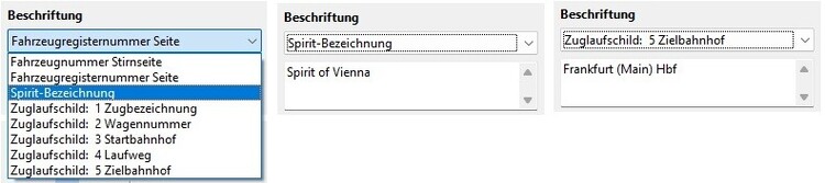

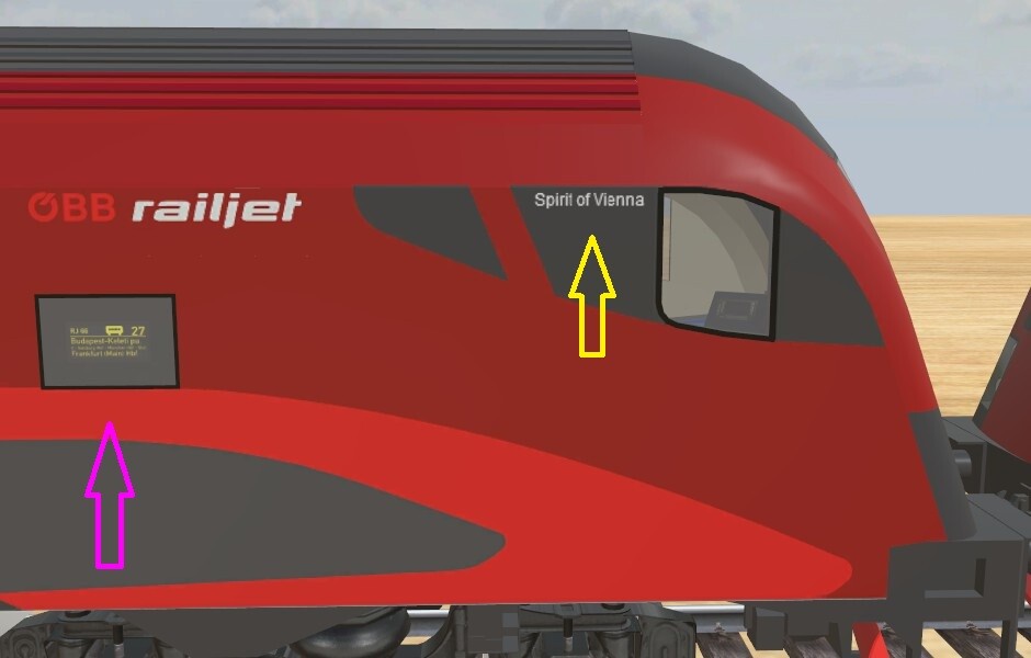

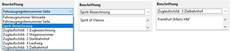

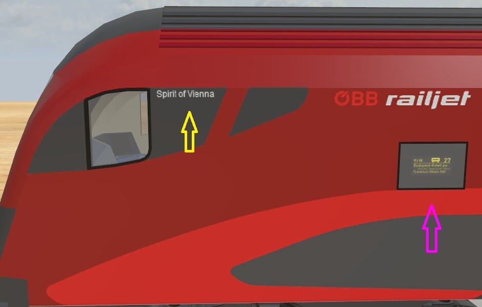

es gibt verschiedene Arten, ein Beschriftung auf einem Modell zu vervielfältigen:
Bei der ersten Variante (in den obigen Bildern gelb markiert) werden in der Beschriftungsdatei mehrere Einträge mit unterschiedlichen Positionskoordinaten auf der zugehörigen Textur hinterlegt, welche dieselbe Bezeichnung besitzen. In der Beschriftungsauswahl im Eigenschaftsfenster des Modells erscheint dann diese Bezeichnung genau einmal, wobei dann eine Änderung dieser Beschriftung im Eigenschaftsfenster für alle Beschriftungseinträge mit dieser Bezeichnung auf der Textur wirksam wird. Bei der Limitierung der Einträge in der Beschriftungsdatei auf 20 hat jedoch jeder dieser Einträge eine eigene Nummer ([0] bis [19]) und wird daher separat gezählt. Es können daher für jede Textur also wirklich nur maximal 20 Einträge definiert werden, auch wenn mehrere davon inhaltlich denselben Beschriftungstext enthalten.
Bei der zweiten Variante (violette Markierung) existiert der Beschriftungseintrag mit der in der Beschriftungsauswahl des Eigenschaftsfensters angezeigten Bezeichnung in der Textur nur einmal. Der Texturbereich, auf den diese Beschriftung wirkt, wird jedoch im Modell an verschiedenen Stellen verwendet. Die Vervielfältigung der Beschriftungsanzeige auf dem Modell erfolgt also durch die mehrfache Verwendung desselben Texturbereichs, ohne dafür mehrere Beschriftungseinträge in der Beschriftungsdatei definieren zu müssen. Allerdings vervielfältigt man hiermit auf dem Modell nicht nur die Beschriftung selbst, sondern auch deren Hintergrund (das Texturbild unter der Beschriftung). Diese Variante ist also nur für jene Fälle geeignet, wo der Hintergrund der Beschriftung immer derselbe ist und daher durch denselben Texturausschnitt (nämlich jenen, für den die Beschriftung definiert ist) dargestellt werden kann.
