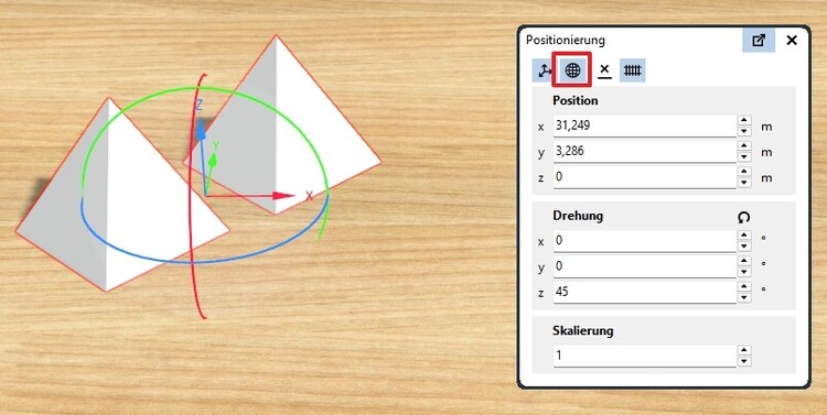

Wenn ich eine Gruppe habe...
... und diese drehe, dann kann ich zwischen globaler Ausrichtung...

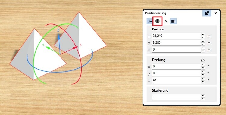

... und lokaler Ausrichtung...
... problemlos wechseln.

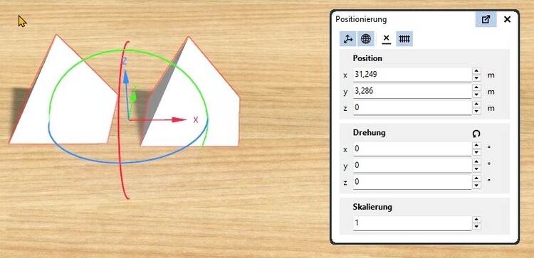

P.S. eine Gruppe ist beim Erstellen in der Drehung in allen Achsen auf 0 (unabhängig von der Drehung der Einzelobjekte). Um den Unterschied zwischen global uns lokal zu sehen, muß vorher die Gruppe gedreht werden... kann es sein, daß dies Dein "Dreh" ist (falscher optischer Erwartungswert)?

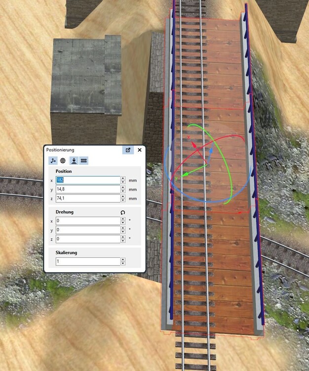

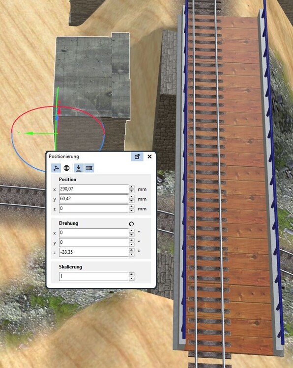

Ich habe eine Gruppe aus 3 Brückenelementen zusammengestellt und wollte sie lokal verschieben aber es geht nicht. Mit anderen Gruppen funktioniert es bei mir auch nicht. Ich habe Gruppen erstellt aber das Ergebnis ist immer das selbe. Anbei 4 Bilder. Gruppe 1.JPG
Bild 1 Gruppe gewählt auf global geschaltet

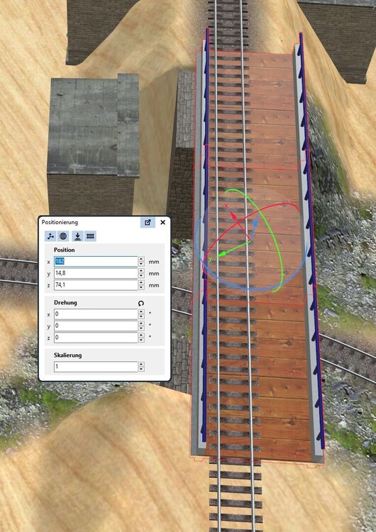

Bild 2 Versuch umschalten, das Weltzeichen ändert sich aber die Anzeige auf der Brücke nicht

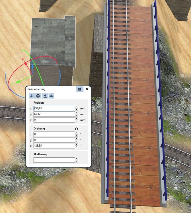

Bilder 3/4 bei dem Umschalten von Einzelobjekten gibt es keine Probleme
Hallo Neo
das Problem ist gelöst. Ich habe gerade mit Easy gesprochen und er hat mir geholfen. Jetzt klappt alles.
Grüße Andreas

... Die Brückenelemente der Gruppe zuerst in ihrer Grundausrichtung zusammenstellen und gruppieren. Dann die Gruppe an der gewünschten Stelle positionieren / ausrichten.
Somit ergeben sich für Drehungen der Gruppe (beim Ausrichten) Unterschiede zwischen global und lokal.
Im vorliegenden Fall wurden die Brückenelemente zuerst an die gewünschte Stelle gebracht und ausgerichtet und dann gruppiert. Da die Gruppe dann nicht mehr bewegt / ausgerichtet werden mußte, ergibt sich (logischerweise) für die Gruppe kein Unterschied zwischen global und lokal.
