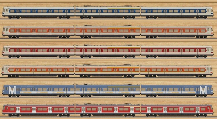

zunächst ein kleiner Überblick über die ET420-Anstrich-Varianten, und in welchen S-Bahn-Netzen sie im Einsatz waren (ich habe hierfür die Fahrzeuge von @Reinhard verwendet).
In den 3 obersten Zeilen siehst Du die Farben der 3 Prototypen, die in grünblau/kieselgrau (420 002), reinorange/kieselgrau (420 001) und karminrot/kieselgrau (420 003) ausgeliefert wurden. Die erste Kombination wurde der Standard-Anstrich für die Münchner S-Bahn. Der Anstrich karminrot/kieselgrau sollte ursprünglich für das S-Bahnnetz Frankfurt verwendet werden, wurde aber dann zugunsten des Anstrichs reinorange/kieselgrau für alle anderen S-Bahnnetze (Stuttgart, Frankfurt, Köln/Rhein-Ruhr) verworfen (durch Umbeheimatung kamen reinorange/kieselgraue Fahrzeuge auch nach München, der Einzelgänger 420 003 fuhr ebenfalls in München). Mit Einführung der "Produktfarben" bei der DB wurde der Anstrich reinorange/kieselgrau durch lachsorange/lichtgrau mit pastellgelbem Begleitstreifen ersetzt (nun auch in München wirksam). Mit der Eröffnung des neuen Münchner Flughafens bei Erding kam dann der pastellblaue Anstrich für die Flughafen-S-Bahn hinzu, wobei diese Züge teilweise auch mit den Zügen in der lachsorange/lichtgrauen S-Bahn-Farbgebung zusammengekuppelt wurden. Der letzte Anstrich in verkehrsrot mit lichtgrauen Türen ist bis heute in allen S-Bahnnetzen (einschließlich München) gültig.

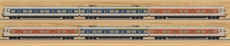

Mussten in den Münchner Triebwagen einzelne beschädigte Fahrzeuge ausgemustert werden, wurden die verblieben Fahrzeuge verschiedener Triebzüge zusammengekuppelt, was teilweise zu den hier gezeigten Farbkombinationen führte (diese sind also Vorbild-gerecht).
