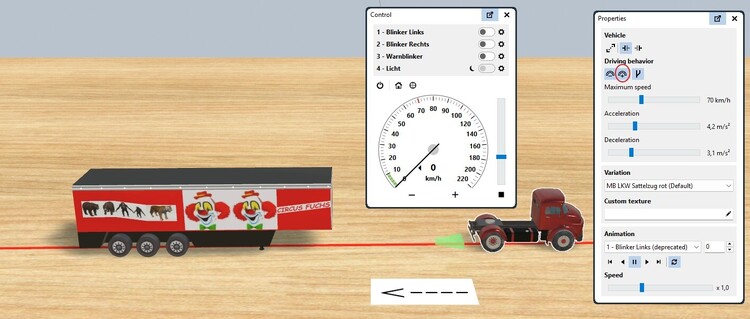

ich habe gerade festgestellt, dass Fahrzeuge mit aktiver autom. Beschleunigung nach dem Ankuppeln von Anhängern/Wagons automatisch in Gegenrichtung losfahren. Seit wann ist das so, und ist das ein Bug oder ein Feature. ;)
Als Anhang mal ein Versuchsaufbau.

vor 22 Minuten schrieb RoniHB:
ein Versuchsaufbau
Ich kann nicht sagen, warum dein Waggon im Versuchsaufbau eine Geschwindigkeit an die Lok überträgt.
Aber wenn ich ihn mit der Lok an seinen Platz fahre, stoppe, abkupple und dann einen erneuten Versuch mache, dann bleibt der Zug nach dem Ankoppeln stehen.
Wenn ich den Waggon hingegen lösche und einen frischen aufgleise, dann beobachte ich auch da den von dir beschriebenen Fehler.
@Neo , kannst du die Ursache erkennen?

vor 54 Minuten schrieb Goetz:
Hat daran gelegen, dass der Stop-Button der Steuerung die autom. Beschleunigung deaktiviert. Bug?
Dieses Verhalten gibt es seit V9, bedingt durch dieses Feature:
Bei aktivierter automatischer Beschleunigung halten Fahrzeuge ihre einmal eingestellte Gesschwindigkeit, auch wenn sie zuvor kurzzeitig Aufgrund eines Hindernisses abbremsen mussten. Dadurch beschleunigen z.B. Autos automatisch, nachdem ein Vorgänger abgebogen ist oder eine Ampel auf grün schaltet und das Auto bereits zu Bremsen begonnen hatte.
Das Feature verhindert "schleichende" Fahrzeuge, die durch einen Vordermann abgebremst worden, wobei der Vordermann plötzlich verschwindet (z.B. beim Abbiegen).
Das führt nun aber zu diesem geschildertem Phänomen, dass eine Lok mit aktivierter automatischen Beschleunigung nach dem automatischen Abbremsen durch Ankuppeln von allein wieder beschleunigt. Welche Richtung sie dabei annimmt ist mehr oder weniger zufällig und hängt damit zusammen, wie die anderen Fahrzeuge der neu gebildeten Fahrzeuggruppe orientiert sind.
Das Problem ist bisher so selten gemeldet worden, weil die Kombination "Ankuppeln" und "automatische Beschleunigung" eher selten ist.
vor 9 Minuten schrieb RoniHB:
Nein, das ist gewollt, denn sonst hätte der Stop-Button keine Funktion, wenn die automatische Beschleunigung weiter aktiv bliebe und das Fahrzeug sofort von einem Vordermann weiter beschleunigt wird.
