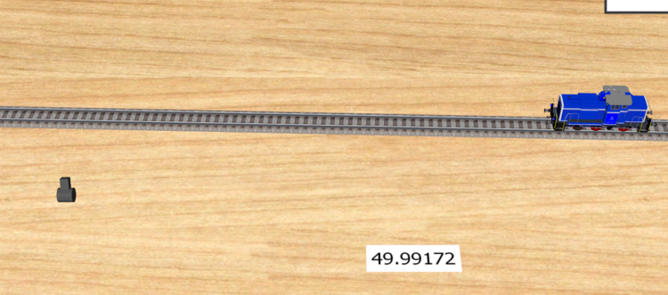

Hansi2009 Geschrieben 25. Februar 2016 Autor Geschrieben 25. Februar 2016 Hallo Leute, Da hat sich wohl ein Fehlerteufel bei mir eingeschlichen. Beim Richtungswechsel der Lok sieht die angezeigte Geschwindigkeit etwas komisch aus (siehe Bild). Habe mal die dazugehörige EV angefügt. Kann mir jemand sagen, was ich falsch gemacht habe? Gruß Hansi Vorlage Speedanzeige ID: {EC769B5F-AA02-4329-B87A-E16B43303409} Längenmaß: Millimeter (mm) Winkelmaß: Grad (°) Ereignisse Speedanzeige Schalter Schalter wird betätigt: Schalter: GBS Schalter Speedanzeige Position: Jede Position Aktionen Beschriftung setzen: Beschriftung: Textfeld Speedanzeige Text: $1Testlok._CurrentSpeed Countdown Schalter wird betätigt: Schalter: GBS Schalter Speedanzeige Position: Jede Position Aktionen Countdown starten: Name: CD Schalter Dauer: 1 Automatischer Neustart: 1 Countdown Neustart Countdown läuft ab: Name: CD Schalter Aktionen Beschriftung setzen: Beschriftung: Textfeld Speedanzeige Text: $1Testlok._CurrentSpeed
quackster Geschrieben 25. Februar 2016 Geschrieben 25. Februar 2016 hallo Hansi für mich sind das ziemlich genau 50mm/sec. vielleicht liegt etwas staub auf den gleisen der die lok bremst vg quackster
Hansi2009 Geschrieben 25. Februar 2016 Autor Geschrieben 25. Februar 2016 Hallo quackster, virtueller Staub? Es nervt ja schon der im richtigen Leben Aber im Ernst, wie bekomme ich das Ganze zur Anzeige ohne Nachkommastellen? Die EV ist so richtig, also kein Fehler drin? Gruß Hansi
Goetz Geschrieben 25. Februar 2016 Geschrieben 25. Februar 2016 (bearbeitet) Die Variable _CurrentSpeed liefert immer die Geschwindigkeit exakt auf fünf Nachkommastellen genau. Das lässt sich auch nicht per EV auf- oder abrunden. Wenn die Geschwindigkeit haargenau 50 beträgt, dann wird es auch genau so (und ohne Nullen hinter dem Komma) angezeigt. Weicht der Wert minimal ab, dann hat man die Darstellung von deinem Screenshot. Bearbeitet 25. Februar 2016 von Goetz Schreibfehler korrigiert
Hansi2009 Geschrieben 25. Februar 2016 Autor Geschrieben 25. Februar 2016 Alles klar, dann habe ich alles richtig. Danke für deinen Hinweis. Gruß Hansi
EASY Geschrieben 25. Februar 2016 Geschrieben 25. Februar 2016 Hallo Hansi, Zitat Objektname._CurrentSpeed: Liefert die aktuelle Ist-Geschwindigkeit des Objektes in mm/s zurück (falls es sich bei dem Objekt um eine Lok handelt, ansonsten wird 0 zurückgegeben) Objektname._TargetSpeed: Liefert die Ziel-Geschwindigkeit des Objektes in mm/s zurück (falls es sich bei dem Objekt um eine Lok handelt, ansonsten wird 0 zurückgegeben) _Current Speed ist die aktuelle Geschwindigkeit der Lok. Diese ändert sich stetig, solange die Lok beschleunigt oder abbremst. _TargetSpeed ist die zugewiesene (End-) Geschwindigkeit der Lok (das was Du z.B. in der EV unter "Lokgeschwindigkeit setzen" angibst) Nun ist die einfache Frage, ob Du für Deine Anzeige wirklich _Current Speed brauchst oder ob _TargetSpeed nicht doch ausreichend ist. Gruß EASY
Hansi2009 Geschrieben 25. Februar 2016 Autor Geschrieben 25. Februar 2016 Hallo Easy, PEFEKT! TargetSpeed ist völlig ausreichend. Habe es gleich ausprobiert. Funktioniert und ist sehr gut für mein Projekt geeignet. Ich danke dir! Gruß Hansi
