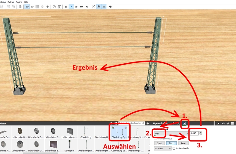

Roter Brummer Posted March 2, 2016 Posted March 2, 2016 Hallo, es ist mir vollkommen unbekannt, dass die alten Quertragwerke komplett aus dem Katalog genommen werden. Dann würden ja in älteren Anlagen, in denen diese verwendet wurden, Fragezeichen entstehen. Ansonsten kann auch ich die Quertragwerke auf drei Stellen hinter dem Komma genau einstellen: HG Brummi
