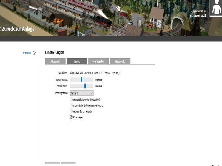

schlagerfuzzi1 Geschrieben 13. September 2016 Geschrieben 13. September 2016 (bearbeitet) hallo bahnland, ich habe auch eine Geforce gtx 970, vielleicht kann ich dir mit diesen einstellungen etwas weiterhelfen...(allerdings ich habe einen stärkeren rechner )...mußt du mal ausprobieren....gruß schlagerfuzzi....PS: NACHTRAG.... hallo bahnland, oder du versuchst es mal alle regler nach links zu ziehen...gruß schlagerfuzzi Bearbeitet 13. September 2016 von schlagerfuzzi1

schlagerfuzzi1 Geschrieben 14. September 2016 Geschrieben 14. September 2016 hallo bahnland, hier test 1 .... pc 1 win 10 Intel (R) core (TM) i 7 - 6700... CPU @ 4.00 Hz / 4.01 GHz 16 GB arbeitsspeicher grafikkarte Nvidia Geforce 970 4 GB Einstellung grafikkarte standard Einstellung MBS texturqualität normal spezialeffekte normal bei gleicher perspektive zw 24 u. 28 fps bei Kamera wechsel bis ca 45 fps..... Test 2 .... pc 2 win 10 Intel (R) (TM) i5-3350 CPU @ 3.10 3.10 GHz 16 GB arbeitsspeicher grafikkarte AMD Radeon R7 200 series Einstellung standard Einstellung MBS texturqualität normal spezialeffekte normal bei gleicher perspektive 18 fps bei Kamera wechsel bis 26 fps Test 3 ... läptop .... win 10 ca 8 jahre Intel (R) core (TM) 2.50 GHz 8 GB arbeitsspeicher grafikkarte AMD Radeon HD 6800 M series Einstellung standard bei gleicher perspektive 13 -14 fps MBS Einstellung Textur Qualität niedrig,..... spezialeffekte deaktiviert bei kamerawechsel 13- 20 bzw 23 fps... ich hoffe ich konnte dir etwas weiterhelfen...gruß schlagerfuzzi
