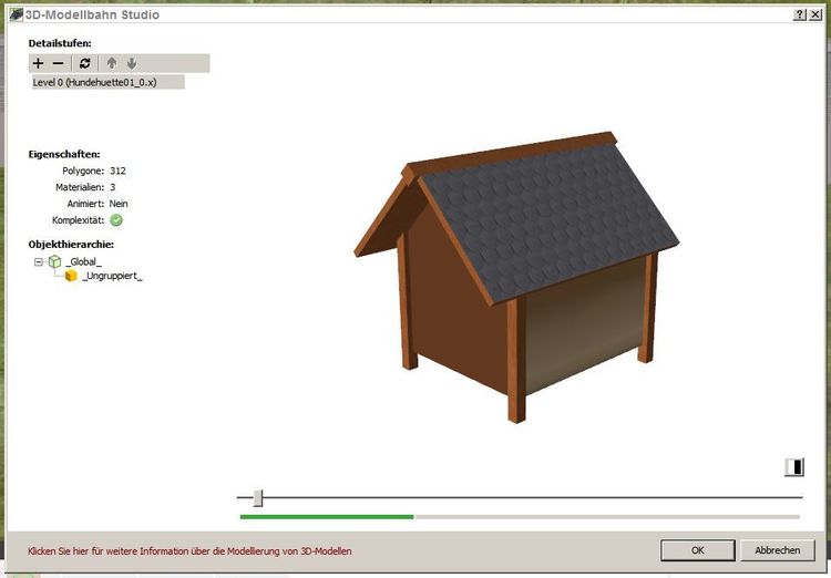

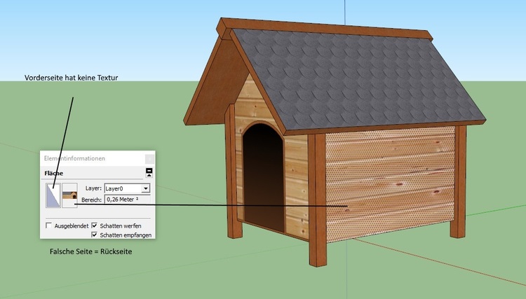

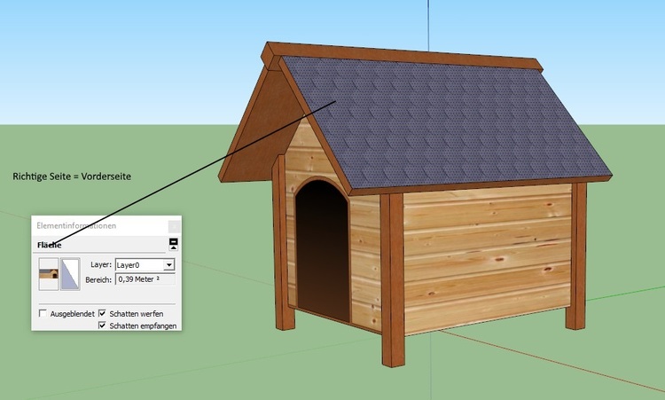

ich habe mein erstes kleines Modell (Hundehütte) mit Sketchup8 erstellt und eine normale Textur und einen Multitextur verwendet. Dann habe ich das Modell mit dem DirectX-Plugin exportiert und im Modellbahn Studio als neues Modell eingefügen wollen. Im Importfenster werden dabei die Multitexturen falsch dargestellt s. Bilder. Das merkwürdige ist, das Dach wird korrekt texturiert nur die Wände werden falsch dargestellt.
Kann mir bitte jemand erklären was ich falsch gemacht habe.

Hallo MP-Games,
Du hast doppelte Seiten die zum Teil verdreht sind. Dadurch auch zu viele Polys. Für das ganze Modell reicht außerdem 1 Material.
Zum entfernen der Seiten ohne Textur den Exporter von Bahnland verwenden oder gleich versuchen mit Blender zu bauen.
