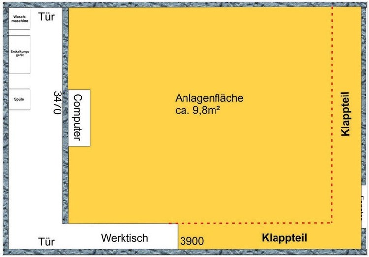

wigulgs Geschrieben 14. Januar 2017 Geschrieben 14. Januar 2017 Hallo Modellbahnfreunde, zu erst einmal vielen Dank für Eure schnelle und sehr gute Hilfe bei meinem 1. Problem/Anfrage. Ich bin 61 Jahre und blutiger Anfänger. Möchte meine Anlage in Form von Modulen anfertigen, beim späteren Zusammensetzen der Module soll es so aussehen wie das Muster im Anhang meiner Grundplatte. Wie gestalte ich meine Module so, das beim Zusammensetzen aller Module die Anlage so aussieht wie die Grundplatte. Ich würde mich sehr freuen, erneut vom Euch Profis eine Hilfestellung zu bekommen. schönes Wochenende!!! mit freundlichen Grüßen Wilhelm Gutermuth
quackster Geschrieben 14. Januar 2017 Geschrieben 14. Januar 2017 hallo Wilhelm, hmmm, ist es richtig, dass was du als anlagenfläche bezeichnet ist, deine arbeitsfläche ist? sollen nur die klappteile für die anlage nutzbar sein? oder soll der (gesamte?) raum für eine anlage genutzt werden? vg quackster
wigulgs Geschrieben 15. Januar 2017 Autor Geschrieben 15. Januar 2017 vor 22 Stunden schrieb quackster: hallo Wilhelm, hmmm, ist es richtig, dass was du als anlagenfläche bezeichnet ist, deine arbeitsfläche ist? sollen nur die klappteile für die anlage nutzbar sein? oder soll der (gesamte?) raum für eine anlage genutzt werden? vg quackster Hallo quackster, zu erst einmal vielen Dank für Deine Anwort .Die gelbe Fläche ist die Anlagen bzw. Arbeitsfläche, dort soll einmal meine Anlage aufgebaut werden. Die Klappteile ist dafür gedacht, im Bedarfsfalle auch an das Fenster usw. zu kommen. Werde meine Unterkonstuktion auf Räden/Rollen stellen um die Anlage evtl. etwas verschieben zu können mit freundlichen Grüßen Wigu
Roter Brummer Geschrieben 15. Januar 2017 Geschrieben 15. Januar 2017 Hallo Wilhelm, willst du die komplette gelbe Fläche bebauen? HG Brummi
Goetz Geschrieben 16. Januar 2017 Geschrieben 16. Januar 2017 vor 20 Stunden schrieb wigulgs: Die Klappteile ist dafür gedacht, im Bedarfsfalle auch an das Fenster usw. zu kommen. Das wird aber so nicht ... äh ... klappen. Als L kannst du es nicht klappen. Wenn du das Teil unten bis zum Fenster durchziehst, dann kommst du, sobald es umgeklappt ist, nicht mehr an das Teil rechts dran. Wenn du das Teil rechts bis nach unten durchziehst, dann kannst du es zwar erreichen, sobald das untere Teil hochgeklappt ist. Aber dann hast du es vor der Nase und kommst nicht mehr ans Fenster. (Wenn die Teile nach unten geklappt werden und nicht nach oben, dann sind sie dir genauso im Weg. Und obdenrein rasierst du dann die Aufbauten ab, wenn du daran vorbei gehst.)

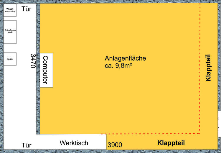

h.w.stein-info Geschrieben 23. Januar 2017 Geschrieben 23. Januar 2017 Hallo Wilhelm und Herzlich Willkommen im Forum ! Deine Angaben laut Plan Mein Vorschlag Wie Du siehst habe ich mal versucht mit NUR 3 Platten anzulegen. 1. Platte hat eine Größe von 3000 mm x 2300 mm : gelbe Fläche 2. Platte hat eine Größe von 1400 mm x 850 mm ( Fensterseite ) ; Grasfläche 3. Platte hat eine Größe von 1150 mm x 550 mm , vor Werktisch ; Moos oder Efeu-Fläche Natürlich hab ich etwas geschätzt , laut Bodenplatte ( groß) hab ich die Maße eingegeben, darum konnte ich Angaben zu den Maßen machen. Die beiden anderen Platten sind Rechteckplatten , die du im Katalog unter Menü " Landschaft > Bodenplatten " finden kannst. Bearbeiten kannst du sie , wenn du zweimal auf die Platte klicks . Unter Grundform einmal klicken und gibst die Maße entsprechen an , danach bestätigen. Im Wiki sind auch Erklärungen gegeben und unter YouTube auch Videos zu 3D-Modellbahn Studio . Gut , wenn fragen sind melde Dich HIER oder bei mir ! Viele Grüße Hans
Henry Geschrieben 23. Januar 2017 Geschrieben 23. Januar 2017 ich weiß nicht recht --- mein Arm ist unter 100 cm lang - wie soll ich denn da von vorne an die Wand hinten heran reichen ??? rätselt Henry
