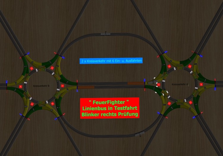

h.w.stein-info Geschrieben 2. März 2017 Geschrieben 2. März 2017 Hallo Modellbahnfreunde u. -bauer Konnte es nicht lassen gleich meinen 6 Ein- u, Ausfahrt Kreisverkehr zu testen . Da der Bus zwar mehr Funktion hat , hab ich NUR den RECHTEN Blinker in Einsatz , wegen der Ausfahrt und kurz danach den Blinker stoppt . Fahren die Busse direkt nach rechts zur Ausfahrt blinken sie dann , fährt der eine Bus aber in den Kreisverkehr geht KEIN Blinker . Ein Bildchen - Nee .. Eine mbp-Datei ? Ja , ich hab die Ev noch nicht komplett ausgefühlt - nur die Fahrwege und den rechten Blinker . Weil ich kam erwarten konnte das Ergebnis zu sehen . Ich bin ja nicht so , die Strecke ist auch nicht komplett , aber für den Test reicht es ja . 2 x Kreisverkehr_FF Linienbus auf Blinkertest rechts.mbp Viele Grüße HnS
BahnLand Geschrieben 3. März 2017 Geschrieben 3. März 2017 Hallo Hans, ich vermute mal, dass das auf dem Bild da oben die Synapsen Deiner "Denkmaschine" sind, aus der immer so viele Ideen sprießen. Viele Grüße BahnLand
