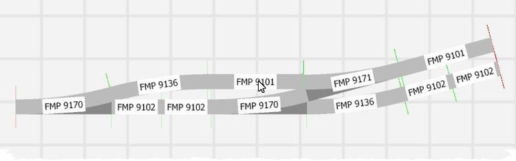

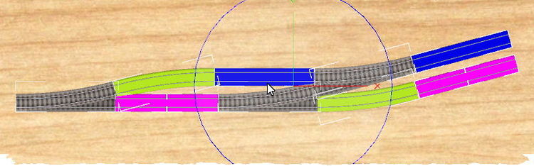

Im Prinzip bestätigt sich ja was wopitir gemessen hat oder ? siehe Bilder aus dem Programm
Bearbeitet von M@dm@X
Hinzugefügtes
Hallo Micha,
 für Deine beiden Bilder gibt es immerhin eine gemeinsame Lösung:
die Längendifferenz gegenüber FMP 9101 kann mit 2 Gleisen FMP 9102 ausgeglichen werden, wenn Weichen im schrägen Einbau verwendet werden. Eine kürzere Lösung ist mit Standardgleisen aus dem Piccolo-Programm nicht möglich, wenn man im Standardraster bleiben möchte.
Dieses wurde nur dadurch realisiert, daß der gerade Strang der Weiche auf 111,29 mm eingestellt wurde. Das muß man nicht auf Anhieb verstehen, ist aber m.E. die bestmögliche geometrische Anpassung zwischen Theorie=MBS und Praxis=FMP.
Henry
hm ok Henry ich versteh schon aber ich druck mir ja auch die Stückliste nach Anlagenbau aus. Das würde dann heissen das ich aber Praktisch garnicht so bauen kann wie im Plan erstellt ne? Wäre also nen Unterschied von 4 mm in Real. Ok also werde ich wohl so bauen das es zwar im MBS nicht passt , dafür kann ich mir sicher sein das es Praktisch passen wird.
