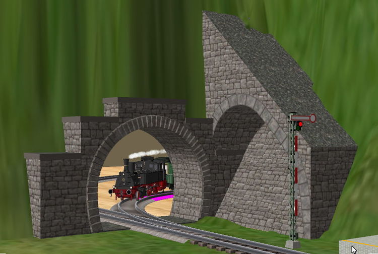

Hallo Michael,
als kleinen Mutmacher das folgende Bild mit Blick in den Untergrund:
Die Tunnelbauwerke sind Bahnlands CH-Modelle.
Dazu sind folgende Einstellung der Bodenplatte nötig:
  • Rastermaß der Bodenplatte und den Ausstanzpinsel auf 10 mm reduzieren, damit eine möglichtst genaue Entfernung des Bodenplatten-Ausschnittes durch die Auswahl von Einzelpunkten vorgenommen werden kann. tunnel_002.jpg.5a3321ae6bd3060fc1e783ec11b8ab6c.jpg
    Mit 50 mm Rastermaß gibt es keine zufriedenstellende Lösung.
  • Taste Dich langsam beim Ausstanzen von Löchern voran.
    Wird das Loch zu groß schließe es wieder. Laß den störenden Bereich stehen und entferne andere Tunnel-Bereiche solange, bis eine grobe Öffnung im Tunnelportal vorhanden ist, die keine weiteren Löcher in die Bodenplatte reißt.
  • Die nun noch störenden sichtbaren Bereiche der ursprünglichen Bodenplatte kannst Du entfernen, indem du die Rasterpunkte an eine Höhe ausserhalb des Tunnelportals verschiebst. (Ergebnis = Bild oben im Beitrag)
Das Ganze erfordert Geduld und einige Versuche.
