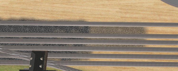

Goldelund Geschrieben 28. Dezember 2017 Autor Geschrieben 28. Dezember 2017 Hallo Nochmal Die linke Seite zeigt Gleisschotter Grau mit V3 und die Rechte Seite mit V4. Da wird es nicht mal Grau. Bei beiden Verlauf 75% und Deckkraft 100% Gruss Rainer ( Goldelund )

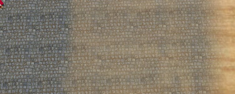

Goldelund Geschrieben 28. Dezember 2017 Autor Geschrieben 28. Dezember 2017 Noch ein Beispiel Links V3 , Rechts V4 Verlauf 75 % Deckkraft 100 %

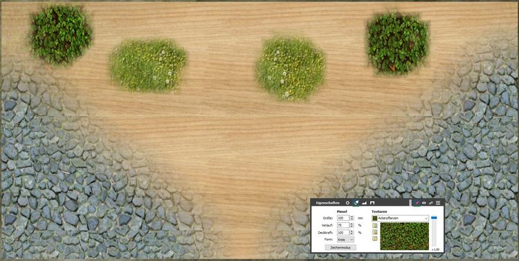

BahnLand Geschrieben 28. Dezember 2017 Geschrieben 28. Dezember 2017 Hallo Rainer (@Goldelund), Mir ist es ebenfalls nicht gelungen, Dein Problem nachzustellen. Ich habe zunächst im Modellbahn-Studio V3 eine Bodenplatte mit den im folgenden Bild dargestellten Texturen bemalt. Dann habe ich die "Anlage" als mbp-Datei exportiert und in das Modellbahn-Studio V4 importiert. Das nachfolgende Bild zeigt dieselben Einstellungen wie oben, jedoch in V4 (bei den Platten-Maßen mm- statt cm-Angaben). Dort habe ich die "Bemalung" der Platte um zwei weitere Flächen ergänzt. Das untere Bild zeigt in der linken Splte die Bemalung aus V3, in der rechten Spalte die in V4 durchgeführte Bemalung. Ich habe hier für Dich zum Ausprobieren mal beide Varianten der Anlage als mbp-Dateien angehängt. Es würde mich interessieren, ob auf Deinem PC die rechte Spalte abgeschwächt dargestellt wird, oder was passiert, wenn Du auf der eingelesenen Anlage "Deckkraft V4" erneut versuchst, diese Texturen (in einer dritten Spalte) aufzutragen. Deckkraft V3.mbpDeckkraft V4.mbp Vergleiche bitte auch die Pinsel-Einstellungen diese Anlage mit den Pinsel-Einstellungen, die Du verwendet hast. Wurden diese vielleicht nach der Verlagerung Deiner Anlage von V3 nach V4 verändert (normalerweise müssten die Pinsel-Einstellungen bei der Übertragung der Anlage von V3 nach V4 erhalten geblieben sein)? Falls Dein Problem weiterhin besteht, würde ich Dich bitten, Dein Anlagenbeispiel hier als MBP-Datei einzustellen, damit ich selbst an Deinem "Original" versuchen kann, ob ich den Effekt nachstellen kann. Viele Grüße BahnLand
