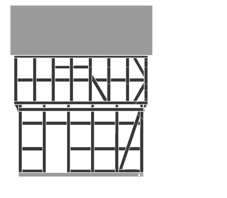

quackster Posted January 9, 2018 Posted January 9, 2018 hey, mal nach der vorlage eine skp (im anhang) erstellt. zur ansicht ist die rückseite entfernt worden - wird aber für die .stl-datei benötigt. ach ja in diesen format ist die tür nur für kleine leute zu gebrauchen. vg quackster fachwerk01.zip

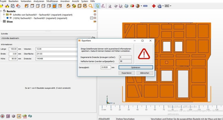

rubberduck Posted January 9, 2018 Author Posted January 9, 2018 (edited) hallo Quackster, wie hast du die Zeichnung von dem Schema in Sketchup "reinbekommen"? Daran beisse ich mir immer noch die Zähne aus. Ich habe die Hauswand nun einmal in Netfabb durch das Programm analysieren lassen, da stehen dann 98 Fehler. Ich frage mich immer noch was es mit diesen sog. "Fehlern" auf sich hat (ich suche nochmal im Internet, bzw etwas über solche Fehler nachlesen). Das Ausschneiden der Fenster und der Tür hat in Netfabb funktioniert. Übrigens, die Wand ist nicht 3D sondern plan, es müssten die Balken vorstehen, das macht beim Modell den besonderen Effekt aus (obwohl die in der Realität nur selten vorstehen). jürgen Edited January 9, 2018 by rubberduck
quackster Posted January 9, 2018 Posted January 9, 2018 (edited) hey, du musst die fenster schon in sketch up einfügen. ich habe bei mir auch keine fehler. vor 1 Stunde schrieb rubberduck: wie hast du die Zeichnung von dem Schema in Sketchup "reinbekommen"? von rechts nach links material erstellen links den den harken setzen und die bilddatei suchen und einfügen. die größe der textur mit hilfe der kette eingeben. fläche mit deinen maßen erzeugen, mit deiner textur bemalen, alles nach zeichnen, überflüssige kanten entfernen, fachwerk markieren, mit dem gezeigtem werkzeug wie gewünscht heraus ziehen, die außen kanten nach hinten verlängen und den körper mit einer rückseite verschliesen. tür und fenster habe ich mit dem selben werkzeug nach hinten durchgestoßen. datei ist dabei vg quackster fachwerk2.zip Edited January 9, 2018 by quackster
rubberduck Posted January 9, 2018 Author Posted January 9, 2018 (edited) Hallo, zu den sog. "3D-Fehlern" habe ich etwas gefunden:https://www.trinckle.com/info_troubleshooting.php Invertierte Normalen Ein 3D-Modell besteht aus vielen kleinen Dreiecken, die die Oberfläche des Modells beschreiben. Jedes Dreieck hat einen Vektor, der anzeigt, wo die Innen- und Außenseite deines Modells liegt. Die Software des 3D-Druckers muss außen und innen unterscheiden können um zu entscheiden, wo Material aufgebracht werden soll und wo nicht. Hierfür verlässt sich die Software auf die Vektoren, die sogenannten „Normalen“. Wenn die Normalen invertiert sind und in die falsche Richtung zeigen, kann die Software dein Modell nicht richtig interpretieren und versucht, Material auf der Außenseite aufzubringen während Teile des Inneren des Modells leer bleiben. Für einen erfolgreichen 3D-Druck deines Modells ist es daher sehr wichtig, dass die Normalen richtig gesetzt sind. Wenn du in deinem Modell invertierte Normalen reparieren möchtest eignet sich netfabb Basic auch hier als Reparatur-Software. Dort kannst du einzelne Normalen drehen oder das gesamte Modell „umstülpen“. Wasserdicht Damit dein Modell gedruckt werden kann, muss es wasserdicht sein. Wasserdicht bedeutet, dass die aus Dreiecken bestehende Oberfläche des Modells geschlossen ist und keine Löcher oder Lücken zwischen den Dreiecken hat. Nur wenn die Oberfläche geschlossen ist kann die Treibersoftware des 3D-Druckers das Objekt korrekt erkennen und drucken. Wenn dein Modell nicht wasserdicht ist, kannst du es mit einem Reparatur-Programm schließen. Die Löcher in der Oberfläche deines Modells werden hauptsächlich durch das Hinzufügen zusätzlicher Dreiecke geschlossen. Eine kostenlose Software zum Reparieren von Löchern ist netfabb Basic. Einige CAD-Programme bieten außerdem eine Option zur Erzeugung wasserdichter Modelle an, wenn in ein Mesh-Dateiformat (Mesh=Netz aus Dreicken) für den 3D-Druck exportiert wird. --------------------------- Wenn ich das einigermaßen verstanden habe, ist es wichtig das ein 3D-Modell "korrekt gezeichnet" wird. Die Kanten müssen mit benachbarten Kanten oder Flächen immer "verbunden" sein. Selbst ein kleiner, nicht sichtbarer Abstand für zu einem späteren Fehler in der Analyse. Deswegen muss man unbedingt die Snap-Funktion beim Zeichnen eingeschaltet haben, damit sich benachbarte Kanten "automatisch aneinanderziehen" wie zwei magnetische Teile. Nur so entstehen korrekte Flächen. Für eine 3D-Zeichnung ist das wohl relativ egal, für eine CNC-Maschine wie eine Fräse, einen Laser oder Drucker jedoch nicht mehr. vG Jürgen Edited January 9, 2018 by rubberduck
rubberduck Posted January 9, 2018 Author Posted January 9, 2018 (edited) vor 10 Stunden schrieb quackster: hey, von rechts nach links material erstellen links den den harken setzen und die bilddatei suchen und einfügen. Oh Mann, da muss man erstmal drauf kommen, über eine Bilddatei als Textur. Dann die Textur auf ein Rechteck ziehen, fertig. Durch das Knie ins Auge Wie kommt man bloss auf so einen Umweg? Super, Danke für deine Hilfe. Jemand der neu mit Sketchup arbeitet, verzweifelt an so einer Sache. Deine Hilfe ist Gold wert für mich als Neuling. Ich habe zwar schon das halbe Sketup-Buch durchgelesen und das Meiste ausprobiert, aber sowas findet man nirgendwo. vG Jürgen Edited January 10, 2018 by rubberduck
rubberduck Posted January 10, 2018 Author Posted January 10, 2018 (edited) Hey, nach der Freude leider wieder ein Rückschlag. Der Testausdruck in 3mm Stärke ist fehlgeschlagen, wie man auf dem u.a. Foto sehen kann. So etwas nennt man "Mesh-Fehler", der Wirrwarr im oberen Teil und unten tauchen Balken auf, die in der Zeichnung gar nicht existieren, z.B. der Querbalken mitten durch die Tür. Ich denke, es liegt an dem .stl-Plugin das es Sketchup ermöglicht, eine 3D-Zeichnung in eine .stl-Datei zu konvertieren. Warum die "Hersteller" von Sketchup fremden Plugin-Programmierern so eine wichtige Funktion überlassen, ist ein grosses Manko an dieser Software. Zum Zeichen mag das Programm O.K. sein, aber mit dem Konvertieren hat der Hersteller der Software wohl "wenig am Hut". Schade ... Also werden ich vorerst wieder auf Autodesk oder andere bewährte CAD-Programme zurückgreifen. vG Jürgen Edited January 10, 2018 by rubberduck

rubberduck Posted January 10, 2018 Author Posted January 10, 2018 (edited) Ich habe eine Antwort aus der Sketchup-Community bekommen. (übersetzt aus dem Englischen) Die Sache ist, dass SketchUp kein solider Modellierer ist. Es ist ein Oberflächen- Modeller, also handelt es sich um Polygone auf individueller Ebene. Die Ausrichtung einer Fläche hängt von der Reihenfolge der Punkte ab, mit denen Sie die Fläche erstellen. Versuchen Sie dies, indem Sie eine Form im Uhrzeigersinn und gegen den Uhrzeigersinn zeichnen und sehen den Unterschied. Es ist also kein Fehler im SketchUp-System - es ist ein Nebeneffekt weil SketchUp ein Flächenpolygonmodellierer ist, der einige Verantwortung vom Benutzer verlangt, die Flächen zu orientieren. Viele Benutzer erstellen einen speziellen "Modellierungs" -Stil, sie wechseln in die Monocrome Ansicht und setzen Sie die Rückseite Farbe hellrot. So sieht man schnell, wenn eine Fläche in die falsche Richtung zeigt. ------------------------------------------------- AW an quaster: Es kostet unnötig viel Geld, wenn du bedenkst, dass 1kg PLA-Filament auf der Spule 25 € plus Versand kosten. Da macht es einen Unterschied ob in ein Modell drucke was 100gr wiegt oder 500gr. Zudem kann man es sich nicht leisten, solch ein Modell im Testdruck zu 90 Prozent fertig gedruckt zu haben und dann treten Fehler auf, die das Modell unbrauchbar machen. Meine .stl-Datei war schon nach dem Konvertieren und der Analyse in Netfabb fehlerhaft, die Zeichnung aber augenscheinlich vollkommen in Ordnung. Übrigens, das passiert nur in Sketchup. Wenn ich eine Zeichnung als Skizze in 123Design importiere ist danach der .stl-Export O.K. jürgen Edited January 10, 2018 by rubberduck

quackster Posted January 10, 2018 Posted January 10, 2018 hallo Jürgen, ich hätte mir halt gerne mal die stl-datei oder eigentlich wichtiger die beschuldigte ausgangs sketch up-datei angeschaut die für den fehlerhaften ausdruck verantwortlich war. nur so könnte auf evtl fehler hinweisen werden - bzw mit dir einer meinung sein das sketch up dafür nicht tauglich ist. auch für das mbs müssen fehlerfreie (zb alle flächen in die richtige richtung) modelle erstellt werden. egal ob mit sketch up, blender, autocad... oder sonstigen programmen gearbeitet wird. quackster
rubberduck Posted January 11, 2018 Author Posted January 11, 2018 (edited) hallo Quackster, finde ich nett von dir mal weiter zu schauen, woran es liegen könnte. Hier die beiden Dateien, die .SKP und die .STL Ich habe lediglich in der SKP die Gefache, die Fenster und die Tür mit der Push-Funktion in Sketchup nach hinten rausgeschoben und danach gelöscht, sodass nur noch das reine Fachwerk-Gebälk übrig bleibt und danach den STL-Export angeklickt. Die Analyse in NetFabb hat aber schon vor dem Druck ergeben, dass Probleme auftreten könnten. Die Sache mit den Flächen, die vom Programm in Dreiecke aufgeteilt wird, muss ich mir einmal genauer durchlesen. Das machen wohl alle 3D-Programme so.https://de.wikipedia.org/wiki/Polygonnetzhttps://de.wikipedia.org/wiki/Gitter_(Geometrie)#Gittererzeugung gruss Jürgen TestModelle_MBS.zip Edited January 11, 2018 by rubberduck
quackster Posted January 11, 2018 Posted January 11, 2018 hallo Jürgen, also erst mal liegt es im prinzip nicht an sketch up. die rückseiten (die bei einem zu druckenden modell nie zu sehen sein sollen - wenn das modell mit sketch up erstellt wird) habe ich rot gefärbt, es bedarf aber keiner monogrom einstellung für flächen. hier kannst du schon die erstenfehler erkennen. ausserdem sind offene stellen (das wasser könnte hier herausfließen), ich schreibe extra herausfließen den "das wasser im modell" muss auch in die kleinste ecke fließen können. das modell muss also komplett, ohne irgendwelche extra kammern hohl sein. zusätzlich sollten alle überflüssigen linien entfernt werden. soweit erst mal vg quackster

quackster Posted January 11, 2018 Posted January 11, 2018 vor 22 Stunden schrieb rubberduck: Meine .stl-Datei war schon nach dem Konvertieren und der Analyse in Netfabb fehlerhaft das ist ja ein grund nicht zu drucken. sketch up hat diesbezüglich keine automatischen korrekturmöglichkeiten. hilfreich ist aber wenn eine fläche falsch herum (grau statt weis (grau kann unter stil in eine andere farbe geändert werden) erscheint: fläche mit der linken maustaste markieren - und im kontexmenü fläche umdrehen anklicken. ansonsten das modell, nur wenn es nicht gruppiert oder keine komponente ist, komplett markieren und mit einer farbe anmalen. dann werden nur die vorderseiten angemalt, so können flächen die keine farbe haben als falsch herum gefunden werden. ist das modell zb gruppiert werden vorder und rückseite bemalt. es ist aber alles nur frage der übung. ich machte das nun gut 3 jahre lang (einige hier schon viel länger), da hat mal halt auch erfahrung vg quackster
rubberduck Posted January 11, 2018 Author Posted January 11, 2018 (edited) Ich habe mich ein wenig mit dem "Analyseprogramm" Meshmixer beschäftigt. Das zeigt fehlerhafte Flächen und kann eine Art "Reparatur" versuchen. Allerdings löscht es quasi die problematischen Flächen und lässt nicht viel übrig: Also bleibt erst einmal nur der Weg neu zu zeichnen. Vielleicht gibt es noch andere, bessere Möglichkeiten? Ansonsten wäre es echt schade für denjenigen, der viel Mühe und Zeit in sein 3D-Modell gesteckt hat und dem irgendwann die Idee kommt, seine Zeichnung zu einem 3D-Druck Service zu senden, oder selbst auszudrucken, um es sich auf seine Modellbahnanlage oder ins Regal zu stellen. gruss Jürgen Edited January 11, 2018 by rubberduck
quackster Posted January 11, 2018 Posted January 11, 2018 hey, deine ganze zusätzliche software ist überflüssig. auch die beste software wird nie alles reparieren können, weil sie nie wissen wird ob es einen grund hat das es so ist. das ausgangs 3d-modell muss korrekt sein. - alle kanten müssen geschlossen sein - es muss ein einziger hohlkörper sein - alle flächen müssen in die richtige richtung schauen das ist bei allen programmen, ob für lau oder ne mile so. sketchup hat bei einer fläche (wie bei einem blatt) eine vorder und eine rückseite (man kann das auch als vorteil betrachten) wobei die vorderseite immer nach aussen zeigen muss. und wenn dein netfabb sagt es könnte zu fehlern kommen - auf jeden fall das 3d modell prüfen, denn dann stimmt was nicht. sinnvoll ist es bei den plänen maße anzugeben. sinnvoll ist es mit kopien zu arbeiten, weil an einer stelle nochmals weiter machen zu können ist erheblich einfacher (oh ein spruch von Bond - James Bond) als anfangen zu reparieren. vor 2 Stunden schrieb rubberduck: Ansonsten wäre es echt schade für denjenigen, der viel Mühe und Zeit in sein 3D-Modell gesteckt hat das ist nun aber jammern auf hohem niveau . wir sind mal gerade 2 tage mit sehr langen pausen dazwischen dran. für ein mbs modell geht schon mal ne intensive woche drauf, und da kann Seehund auch von mehreren wochen für ein modell berichten. ich habe dein modell nun nochmals aufbereitet und kann dir auch ohne tests versichern das es so fehlerfrei ist. vg quackster fachwerk01neu.zip
rubberduck Posted January 11, 2018 Author Posted January 11, 2018 (edited) vor 28 Minuten schrieb quackster: hey, das ausgangs 3d-modell muss korrekt sein. - alle kanten müssen geschlossen sein - es muss ein einziger hohlkörper sein - alle flächen müssen in die richtige richtung schauen vg quackster Hi Quackster, danke ... ja das neue testmodell wird auch von netfabb als fehlerfrei bewertet. Ich als Neuling kann ja nur hinter solche Ursachen von Fehlern kommen, wenn mir jemand hilft, da z.B.Sketchup schon beim Erstellen der Zeichnung "nicht meckert", sondern mich brav weiterzeichnen lässt. Ich finde jedoch so etwas wie deine Hilfe sollte schon einem Neuling als Grundlage mitgegeben werden. Sowas wäre auch für Sketchup in ein paar youtube-tutorials machbar. Ob ich dann einen Grund habe, vom Schema abzuweichen kann ich ja immer noch selber entscheiden. Wenigstens weiß ich, dass es eine "korrekte Vorgehensweise" beim Zeichnen gibt. jürgen Edited January 11, 2018 by rubberduck

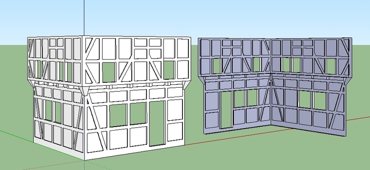

quackster Posted January 11, 2018 Posted January 11, 2018 hallo noch mal... ich habe mir mit deiner vorlage sowas vorgestellt das ist jetzt die vorder und rückseite einer ecke. auch ich muss mich hier total umstellen und umdenken. hier gehts halt nicht sosehr um die anzahl der polygone (die dreiecke, in der die oberfläche eingeteilt wird) sondern eher um sparsam mit druckmaterial umzugehen. so müsste man wissen von welchen seiten das haus sichtbar ist (können auch einfache glatte hauswände genutzt werden und und und... liebe grüße quackster
rubberduck Posted January 11, 2018 Author Posted January 11, 2018 (edited) Toll, das gibt doch einem 3D-Modell (auch im Bahnstudio) ein ganz anders Aussehen. Die hervorstehenden Balken geben dem Gebäude eine eigene 3D-Gestalt (auch wenn die im Original meist kaum vorstehen). Wenn man die Balken braunrot und die Fächer cremeweiss einfärbt, kommt man einem realistischen Aussehen recht nahe. (Die fehlenden Streben auf der rechten Seite sind mit im Gefecht der Fehlersuche untergegangen). Nun dürfte es einfach sein, die beiden 2-teiligen Hauswände (die hellen beiden Teile nach vorne) zu einem viereckigen Gebäude zusammen zu fügen. Damit könnte man richtig spielen, wenn man einzelne Fachwerk Module "vorrätig hat". Ein Anbau kann z.B. aus der unteren Wandhälfte bestehen. Sogar ein Güterschuppen lässt sich so beliebig verlängern. Das war mein Ansatz, Module vorrätig zu haben, auf die ich immer wieder zurückgreifen kann. gruss jürgen Edited January 11, 2018 by rubberduck
