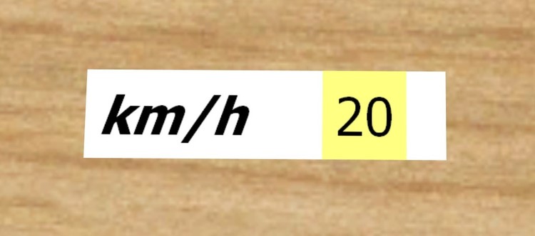

h.w.stein-info Geschrieben 26. Februar 2018 Geschrieben 26. Februar 2018 Hallo Modellbahnfreunde Habe wiedermal eine Idee , die das Zählen der hinterlegte Strecke des Fahrzeug macht . Ist dies hier auch schon möglich , diese hier mit der EV ( Ereignisverwaltung ) zu realisieren . Diese Anwendung kann man , wenn man will für alle Rollmaterial ( Fahrzeug ) verwenden . Ich finde es schon Interessant , zu wissen wieviel ein Fahrzeug insgesamt gefahren hat . Sonst passiert das hier bei ...... ...... , wenn die Technik versagt . Da ist meist die Werkstatt nicht mehr nötig ! Die Szene ist zwar nicht sehr schön , aber kann unter Umständen vorkommen . Wie kann man sowas realisieren mit der hinterlegte Kilometer eines Fahrzeug ? Viele Grüße HnS
h.w.stein-info Geschrieben 26. Februar 2018 Autor Geschrieben 26. Februar 2018 Hallo Modellbahnfreunde Da ich nicht mit der Bewegung einen Auslöser beginnen kann . Habe ich ( Theorie ) Nachgedacht , mit den Gleiskontakte zu beginnen und dann die Zeitspanne zählen . Um eine Strecke zu messen braucht man zwei Punkte " Start " und " Ziel " . Das müsste mit Variablen gehen , aber wie , immer komm ich ins stocken . Habe es mit der Zeiteingabe versucht zu starten und stoppen und auf die Beschriftung 2 anzeigen wollen . Geht nichts --mmh Bedingung überprüft oder mal weggelassen - auch nichts Mit Taster als Auslöser die Lok gestartet und dann mit der Variable " ( ( 60/1) + ( ( 60/1 ) + ( 24/60 ) ) " , Schreibweise zwischen den Anführungsstriche . Das kann mein Denkfehler sein oder wird anders hier geschrieben , wenn es so überhaupt geht . 2. Idee war die Lok starten und gleichzeitig einen Timer ( Zeitgeber ) , bekomme zwar ans laufen aber der Timer läuft weiter irgendwie - Ablauf herausgelöscht . Hier war nur die Geschwindigkeit heraus zumessen .... ......... der nächste Schritt war eigentlich die Messung der Strecke ...... ........ da ich mit der Geschwindigkeit nicht weiter komme hab ich auch keine Idee wie ich die Strecke messen kann . Überlege weiter welche Möglichkeiten noch möglich sind . Viele Grüße HnS

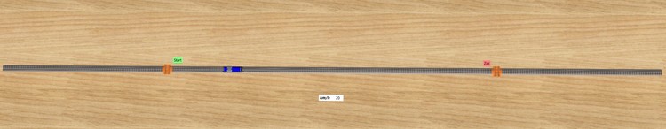

BahnLand Geschrieben 27. Februar 2018 Geschrieben 27. Februar 2018 Hallo Hans, ich habe mal eine kleine "Mess-Anlage" gebastelt: Weglängenmessung.mbp Die Anlage ist im Maßstab 1:1 gebaut. Der vordere gerade Teil des Ovals ist die "Teststrecke" und hat eine Länge von 200 m. Fährt die "Rennsemmel" (im Bild in der Mitte des geraden hinteren Streckenteils) von links kommend in die Teststrecke ein, wird deren Geschwindigkeit in km/h festgestellt, eine "Stoppuhr" auf "0" gestellt und ein sich wiederholender Countdown mit einer via Variable eingestellten Taktzeit gestartet. Verlässt die "Rennsemmel" die Teststrecke, wird der Countdown gestoppt und die Stoppuhr angehalten. Diese zeigt nun die aufgelaufene Fahrzeit entlang der Teststrecke an. Aus der Geschwindigkeit des Fahrzeugs und der Dauer für die Durchquerung der Teststrecke kann nun deren Länge berechnet werden. Zunächst wird die Geschwindigkeit von km/h nach m/sec umgerechnet, indem der Wert durch 3,6 dividiert wird (1 km/h = 1000 m / 3600 sec = 1/3,6 m/sec). Die zurückgelegte Strecke erhält man dann durch Multiplikation der Geschwindigkeit mit der Fahrzeit für die Strecke (Weg = Geschwindigkeit * Zeit). Führe mal die Messung mit unterschiedlichen Gechwindigkeiten für das Fahrzeug und unterschiedlichen Taktfrequenzen für den Countdown durch. Die Taktfrquenz sollte aber nicht unter 0,05 Sekunden eingestellt werden, weil sich sonst der Conutdown "verhaslpelt" (das Fahrzreug wird beschleunigt fortbewegt oder springt sogar direkt an das Ziel). Im Großen und Ganzen wirst Du feststellen, dass immer "etwa" die Länge des geraden Straßenstücks von 200 m als Ergebnis der Berechnung angezeigt wird (unabhängig von der Geschwindigkeit und der Taktfrequenz). Dass es dennoch Abweichungen vom exakten Sollwert "200 m" gibt, liegt daran, dass die Messung nur "Taktgenau" erfolgt, also nicht zwingend exakt mit dem Zeitpunkt, zu dem das Fahrzeug die Teststrecke verlässt, zusammentrifft. Außerdem tragen vermutlich auch die durchgeführten Berechnungen und Anzeigen zu einer erhöhten Ungenauigkeit der Messung bei. Es sollte daher bei solchen Messungen immer von einer gewissen Fehlertoleranz ausgegangen werden. Im Gegensatz zum Vorschlag von Lutz, wo man die Längen der Gleisstücke kennen und zusammenzählen muss (bei geraden Gleisstücken und Flexgleisstücken kann man die Längen direkt im Eigenschaftsfenster ablesen, bei Kurvenstücken muss man die Länge aus Radius und Bogenwinkel berechnen: Länge = Radius * PI (Kreiszahl) * Winkel / 180), lässt sich die hier beschriebene Längenbestimmundg (bis auf die "Unschärfe") auf jeden beliebigen (und beliebig gebogenen) Streckenabschnitt anwenden. Wenn Du diese Messmethode auf eine Anlage in einem anderen Maßstab als 1:1 anwenden möchtest, musst Du gegebenenfalls den Maßstab bei der Längenberechnung mit berücksichtigen. Was mir allerdings nicht klar ist: Wieso möchtest Du bei Deinen Fahrzeugen einen Kilometerzähler mitführen? Die kannst Du Dir doch nur "merken", solange die Anlage in Betrieb ist. Wenn Du die Anlage entaden hast (durch Schließen des Modellbahn-Studios oder Überladen durch eine andere Anlage), sind doch alle "aufgelaufenen" Kilometer eines Fahrzeugs weg. Viele Grüße BahnLand

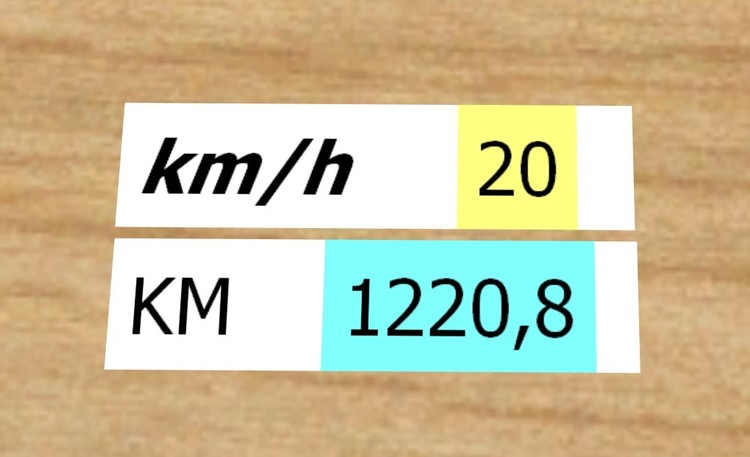

h.w.stein-info Geschrieben 27. Februar 2018 Autor Geschrieben 27. Februar 2018 Hallo Lutz und Hans-Martin Ich habe etwas heraus bekommen wie ich die Geschwindigkeit lesen kann . Aber die hinterlegte Strecke leider noch nicht , die gefahren worden ist ( Kilometerstand eines jeden Fahrzeug ) . Anhand der Beschreibung von Euch und der Testanlage werde ich mir noch genauer Studieren . In meinen Fall hab ich mit Hilfe einer Taktimpuls das zählen begonnen , das dach stoppt , wenn das Fahrzeug steht . Komme schon einen kleinen Schritt weiter . Jetzt schau ich mal wie Ihr vorgegangen seit . Vielen Dank für die Hilfe , sollten noch Fragen sein , komme ich noch mal darauf zurück . Viele Grüße HnS PS: Kreuze in der Strecke waren die Messkontaktpunke von der gezählt werden sollte , normal sind das normale Gleise gewesen .

FriLu Geschrieben 27. Februar 2018 Geschrieben 27. Februar 2018 (bearbeitet) Hans, wie ichs abgeschickt hatte, hab ichs auch bemerkt.... Dachte aber, das das klar ist, das alle Variablen gespeichert werden- das macht ja sonst keinen Sinn, mit Variablen zu arbeiten. vor 14 Minuten schrieb h.w.stein-info: Eins verstehe ich nicht ganz , warum eine Strecke die gleich lang ist , unterschiedliche Länge angibt ( Rätzel ? ) . Toleranzen OK , dann aber eher in der Zeit der Strecke und nicht in der Länge . Richtig, die Toleranzen entstehen in der Zeit, dann wird aber über Geschwindigkeit*Zeit die Länge ausgerechnet... Ergänzung: je höher die Geschwindigkeit, deso ungenauer wird die Zeitmessung- die ungenauigkeit wird dann mit der Geschwindigkeit multipliziert expotenziell "ungenauer". Gruß ~ Lutz Bearbeitet 27. Februar 2018 von FriLu
BahnLand Geschrieben 27. Februar 2018 Geschrieben 27. Februar 2018 (bearbeitet) Hallo Hans, Lutz erklärt es vollkommen richtig: Durch die Messung der abgelaufenen Zeit "im Takt" (also in festen Zeitschritten) kann es vorkommen, dass die "gemessene" oder "gezählte" Zeit von jener, die das Fahrzeug zwischen dem "Betreten" und dem "Verlassen" der Teststrecke tatsächlich benötigt hat, abweicht. Dadurch wird zum Berechnen der Länge der Teststrecke möglicherweise eine etwas andere Zeitspanne hergenommen als die tatsäch benötigte Zeit. Dieser Fehler fließt dann in die Berechnung der Streckenlänge als Produkt von Geschwindigkeit und Fahrzeit mit ein. Dadurch entsteht die vom Modellbahn-Studio zurückgegebene Abweichung der berechneten Streckenlänge von der tatsächlichen (eigentlich unveränderlichen) Streckenlänge. Viele Grüße BahnLand Bearbeitet 27. Februar 2018 von BahnLand
