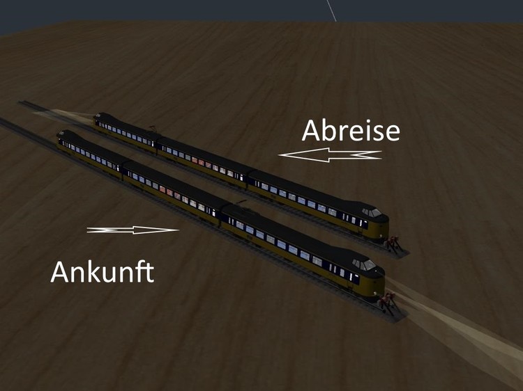

hubert.visschedijk Geschrieben 26. Mai 2018 Autor Geschrieben 26. Mai 2018 hallo allen, Ich dachte an so etwas. Betrachten Sie den Stromabnehmer nicht auf dem Bild, denn ich habe kein Modell ohne Stromabnehmer und MIT dem scheinwerfer gemacht.
h.w.stein-info Geschrieben 8. Juli 2018 Geschrieben 8. Juli 2018 Hallo Hubert Richtungslichter ( Stirnlicht und Schlußlicht ) finde ich von meiner Sicht am besten so , das man bei bestimmten Loks ( die in Zukunft doch weniger werden ) eine Funktion erweitert werden sollte , z.B. bei Rangierfahrt werden auf beide Seiten die Stirnlichter eingesetzt - da müsste die Richtungslichter deaktiviert werden . Oder man schaltet Vorne und Hinten jeweils separat die Lichter ein/aus . Das kann man schon bei einem Modell ( Triebwagen ) der im Katalog ist . SUPER ! Das mit der automatischen Lichtwechsel der Fahrtrichtung finde ich nicht schlecht , aber wenn ein Wagen gekuppelt ist leuchtet dahinter immer das Schlusslicht der Lok , was eigentlich nicht der Fall ist . Viele Grüße HnS
hubert.visschedijk Geschrieben 8. Juli 2018 Autor Geschrieben 8. Juli 2018 vor 14 Stunden schrieb h.w.stein-info: Hallo Hubert Das mit der automatischen Lichtwechsel der Fahrtrichtung finde ich nicht schlecht , aber wenn ein Wagen gekuppelt ist leuchtet dahinter immer das Schlusslicht der Lok , was eigentlich nicht der Fall ist . Viele Grüße HnS Ja, mein Fehler. Ich habe das Modell auf dem Bild nicht zu dem mit den roten Rücklichtern geändert ... Aber das sollte es sein MVG Hubert
