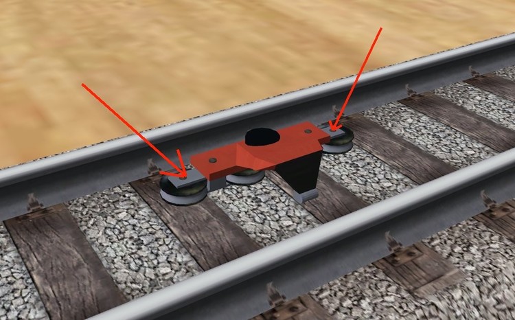

Die gekennzeichneten Teile sind im Modell als Drehgestell (_WheelSet) definiert, damit sich die Rollen an Krümmungen des Tragseils (Masten) anschmiegen können. Wenn Ihr das Seil (Spline) Artgerecht biegen wollt (Horizontale Richtungsänderungen an den Masten), muss es sowieso um 90° gedreht werden!
Und dann passt es.
Für die Seilklemmen gilt Ähnliches, da auch dort das Seil gerdreht werden muss!
