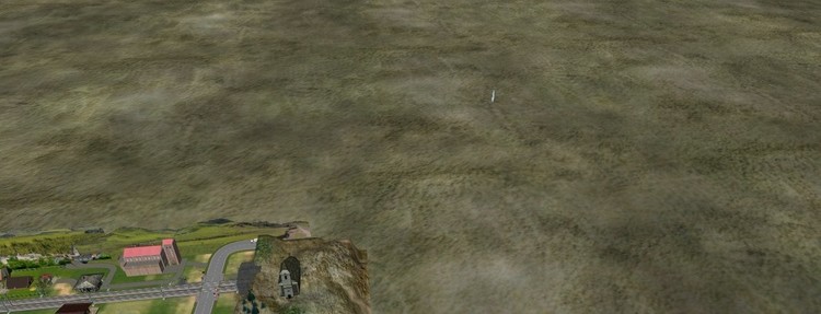

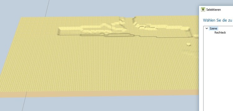

hallo Streitross,
ich habe nur bei selektieren die bodenplatte  "Rechteck" entfernt - dann kann(könnte) ich sie veröffentlichen.
vg quackster
es zwar auch noch weitere unsichtbare teile (zb segelschiff_dummy oä) meist aber sind es gleise, die nichts mit dem fehler zu tuen haben.
es kann auch keine textur sein, ich habe die bodenplatte mit der textur "wüste" neu eingefärbt.
aber die bodenplatte kann auch so nicht veröffentlicht werden.
hier die datei
Hohenwulsch_test.mbp
vg quackster

so, ich noch mal...
die anlage wurde in v4 importiert
nur die bodenplatte (Rechteck) wurde gelöscht
anlage gespeichert und bis zu den nutzungsbedingungen veröffentlicht (die fehrermeldung wegen unbekannt wäre einen schritt vorher gekommen).
hier die anlage ohne die bodenplatte mit dem namen "Rechteck"
Hohenwulsch_test_neu.mbp
probiert es doch einfach mal aus. und @Neo sollte sich die bodenplatte die ich weiter oben eingefügt hatte mal ansehen.
vg quackster
