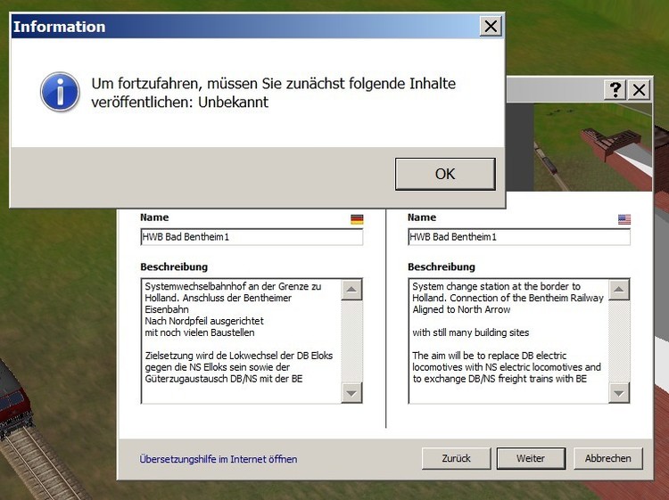

Hallo Modellbahnfreunde,
Vor der erneuten Veröffentlichung soll ich erst "unbekannt" veröffentlichen.
Ich kann aber beim selektieren kein unbekannt finden.
mir ist aber jetzt mehrfach aufgefallen das trotz speichern der letzte zustand fehlt
Gruß Hermann

Hallo Herrmann,
Du sollst nicht erst Unbekannt veröffentlichen, sondern die Aktion oder die Eingabe (was immer Du im Schritt, bevor dieses Fenster aufging getan hast),  ist für das Programm unbekannt. Was für ein Programm sieht man denn auf Deinem Bild-ist das so eine Art Übersetzer von Deutsch in Englisch ? Wenn ja, hat das ja überhaupt nichts mit dem MBS zu tun-also einfach wieder schließen.

Hallo @esche61,
für mich sieht das so aus, also ob du auf deiner Anlage (mindestens) ein Objekt hast, welches nicht aus dem (veröffentlichten) Katalog stammt. Hast du evtl. eigene - nicht veröffentlichte - Modelle auf der Anlage?
Reinhard

vor 2 Stunden schrieb streit_ross:
Wenn man im Modellbahn-Studio ein Modell oder eine Anlage veröffentlicht, öffnet sich dieses Fenster, in dem man eine Beschreibung des Modells in Deutsch und in Englisch hinzufügen kann. Das hier gezeigte Fenster ist daher in dieserm Zusammenhang völlig korrekt und kann in diesem Zusand der Veröffentlichung überhaupt nicht geschlossen werden.
vor 2 Stunden schrieb Porrey61:
Ich meine, dass Modelle auf einer Anlage immer zuerst im Katalog (möglicherweise nur lokal) hinterlegt sein müssen, bevor sie auf einer Anlage platziert werden können. Dies gilt sogar für mbe-Dateien, die ebenfalls erst in den (lokalen Teil des) Katalog(s) eingespielt werden müssen, um sie danach auf die Anlage ziehen zu können. Damit können diese Modelle auch dann, wenn sie sich nur im lokalen Katalog befinden, mit ihrem Namen referenziert werden.
Ich habe allerdings eine Tauschtextur im Verdacht. Denn genau diese können einem (Tauschtexturen zulassenden) Modell auch direkt aus dem (lokalen) Windows-Verzeichnis zugeordnet werden. Und dann sind sie dem Modellbahn-Studio nicht bekannt. Möglicherweise gibt es auch noch andere Stellen, wo etwas direkt aus dem Windows-Verzeichnis in die Anlage eingebracht werden kann. Mir fällt aber momentan kein weiteres Beispiel ein. Es wäre allerdings schön, wenn @Neo hier das unbekannte Objekt zumindest so weit näher spezifizieren könnte (z.B. "unbekanntes Objekt genutzt bei Modell soundso"), dass der Nutzer es besser lokalisieren und damit identifizieren kann.
ich habe die Anlage in drei teile unterteilt und versucht jedes teil einzeln hochzuladen.
schon beim ersten teil aufstellbahnhof DB kam wieder die Meldung.
nach entfernung aller Fahrzeuge die alle aus dem onlinekatalog stammten
ließ sich die bodenplatte mit den gleisen hochladen.
ich werde jetzt den vorgang so oft ausführen bis ich das fahrzeug gefunden habe
Gruß Hermann

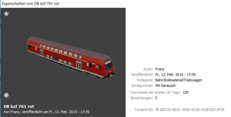

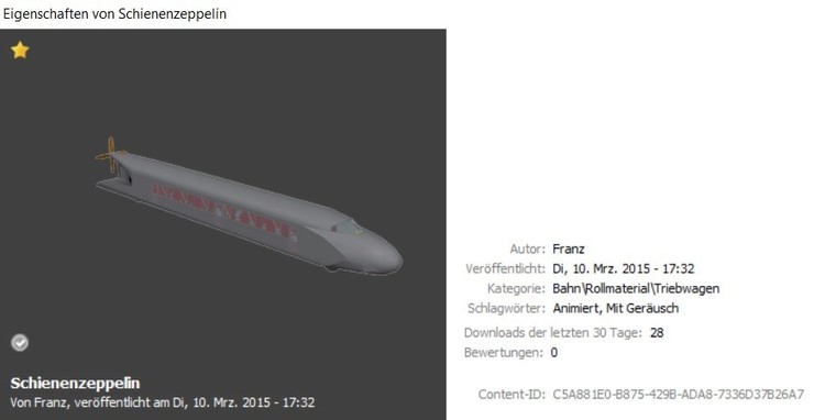

ich habe die beiden Modelle "Schienenzeppelin" und "DB bzf 761 rot" untersucht und kann damit ebenfalls den "Unbekannt"-Fehler reproduzieren. Ursache ist ein Lok-Geräusch, welches von den Modellen verwendet wird und nicht im Online-Katalog existiert. Dieses Problem gab es schon in V3, wobei dort beim Upload von Anlagen noch nicht sauber auf fehlende Referenzen geprüft wurde, weshalb das Problem dort nicht auftrat.
Ich werde alle Modelle mit fehlenden Geräuschen suchen und reparieren, womöglich behebt das bereits alle "Unbekannt"-Probleme.
Link to comment
Share on other sites
nach meiner Recherche ist es bei den beiden genannten Modellen geblieben. Ich habe die Geräuschreferenz korrigiert, sodass Anlagen mit diesen Modellen nun wieder problemlos hochgeladen werden können.
