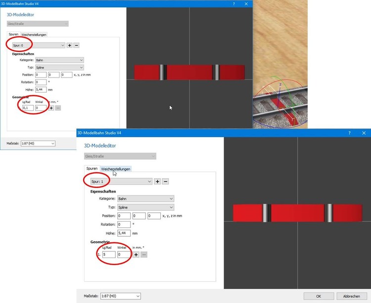

SualokinK Geschrieben 17. Juni 2018 Geschrieben 17. Juni 2018 Hallo Zusammen, es gibt doch einen "Trick", mit dem sich Einzelmodelle (E-/Dieselloks und Dampfloks ohne Tender) auf einem Gleis umdrehen lassen. Dazu hier ein kleines Filmchen: Das rote Gleis ist eine Weiche mit folgenden Eigenschaften: Für andere Spurweiten können sich die Eintellungen für Spur 0/1 unterscheiden, auch die Ausrichtung der Weiche und die Weichenstellung sind wichtig. Einfach mal ausprobieren. Noch eine Anmerkung: Es können damit keine Züge umgedreht werden, sondern nur einzelne Fahrzeuge. Schöne Grüße SputniKK
HWB Berlin Geschrieben 17. Juni 2018 Autor Geschrieben 17. Juni 2018 Hallo Sputnik, das ist genau das was ich brauche. Gruß Hermann
