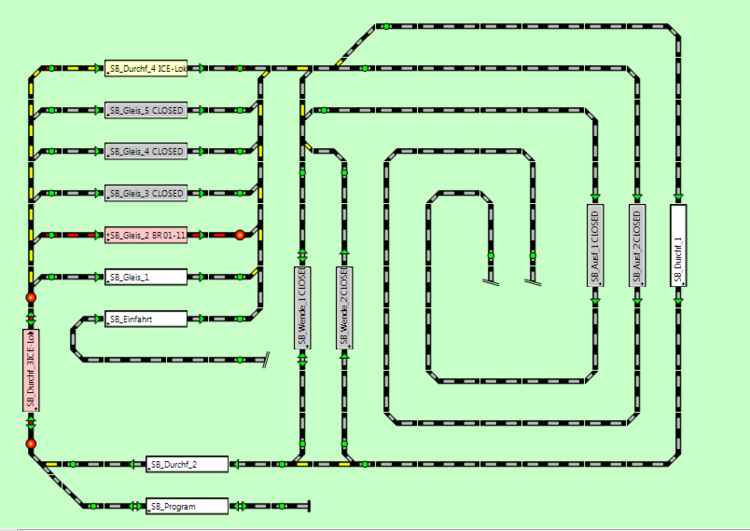

c3b Geschrieben 30. Juli 2014 Geschrieben 30. Juli 2014 Hallo Franz Danke für deine Antwort. Ich habe mir das Step by Step Video angesehen und habe meine Rückmelder alle neu in den Blöcken deklariert und Fahrstrassen erstellt. Habe auch eine Fahrt von Block A nach Block B hinbekommen. Jetzt habe ich einen 2. Block eingerichtet und es geht noch nicht einmal der 1. Block. Ich bekomme immer die Meldung "No destination for ICE waiting:". Was kann das sein? Habe ich etwas vergessen zu benennen, was sich erst nach einem Durchlauf bemerkbar macht? Fragen über Fragen. Ich versuche noch ein bischen und ich lese weiter. Kann einen schon fesseln so ein Thema. Nicht gleich schimpfen wegen des zu großen und zu detailreichen Gleisplan. Ich habe ihn so erstellt, damit ich auch noch Signale und ähnliches einfügen kann. Zusammengekürzt wird später. Gruß Jörg
Franz Geschrieben 30. Juli 2014 Geschrieben 30. Juli 2014 Hallo Jörg,was mich auf den ersten Blick "stutzig" macht ist, dass Du das Befahren der Blöcke Gleis 1 und Gleis 2 nur von Links nach Rechts zulässt und, dass die ICE-Lok (wenn ich's richtig auf dem Plan erkennen kann) nach Links ausfahren will. Außerdem kann ich nicht recht nachvollziehen, welche Blöcke Du meinst wenn Du vom 1-ten und von 2-ten Block sprichst da diese Bezeichnungen auf dem Plan nicht erscheinen. Sind das die Blöcke Gleis 1 und Gleis 2?Ich würde keinesfalls schimpfen weil Du so einen großen Plan in Angriff nehmen willst aber ich würde mir an Deine Stelle überlegen, ob ich diesen Plan nicht hinten anstelle und versuche anhand kleinerer Pläne zu verstehen wie Rocrail tickt.Was ich Dir anbieten kann ist, mir die Sache heute Abend anzusehen aber dazu müsstest Du mir den Rocrail-Plan und die Studio-Anlage anvertrauen. Wenn das für Dich interessant wäre melde Dich nochmal ich gebe Dir dann meine E-Mail-Adresse.HGFranzPS Noch eine Idee. Rocrail beinhaltet ja die Funktion, dass sich das Programm selbst alle möglichen Fahrstraßen automatisch zusammensucht. Hast Du damit schon experimentiert? Sollte diese Automatik die Fahrstrassen nicht finden die Du realisieren willst weisst Du wenigstens, dass es an Deinem Plan liegt und nicht an Rocrail.
c3b Geschrieben 30. Juli 2014 Geschrieben 30. Juli 2014 Hallo Franz Block A und Block B war als Beispiel genannt. Ich möchte natürlich von Gleis 1 mit dem ICE nach Durchfahrt 1 fahren. Anschließend weiter nach Durchfahrt 2 und dann wieder ins Gleis 1. Woher weist du, das der Zug nach links fahren will? Ich möchte natürlich nach rechts fahren. Die größe des Plans ist aus meinem Modellbahnstudioentwurf entstanden. Selbstverständlich kann ich dir meine Dateien schicken. Ist ja kein Geheimniss. Ich möchte aber auch nicht deine kostbare Zeit verplämpern, nur weilich Tro... das nicht hinbekomme. Wie gesagt, ich habe schon einen positiven Versuch von Gleis 1 nach Durchf 1 gesehen. Allerdings seit dem nicht mehr. GrußJörg

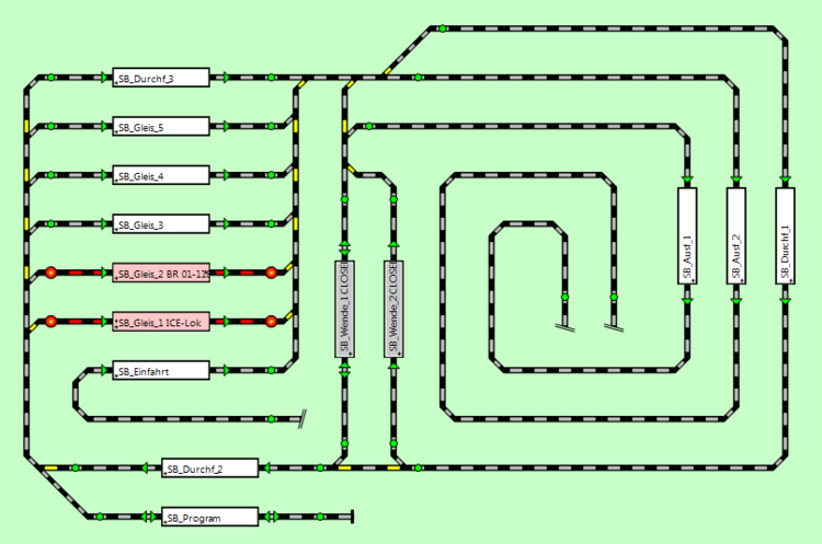

c3b Geschrieben 1. August 2014 Geschrieben 1. August 2014 Hi Leutz, Hallo Franz Ich habe jetzt meine Anlage soweit, dass ich alle (fast alle) Blöcke anfahren kann. Der Fehler lag an der Platzierung. Jetzt habe ich aber noch eine Frage. Ich stehe mit einem Zug in Durchf_3 und bin aus Durchf_2 gekommen. Jetzt möchte ich auf mein SB_Program fahren. Eine Fahrstrasse habe ich angelegt und im Test schaltet auch meine Weiche richtig. Wenn ich jetzt von Durchf_3 nach SB_Program fahren möchte, muss mein Zug ja rückwärts fahren. Rocrail baut aber die Fahranweisung in den nächsten Block vorwärts auf. Soll heißen er will nach Durchf_4 fahren. Die Weiche nach SB_Program stellt er auch nicht. Das ist doch wieder so eine Geschichte mit Platzierung, Oder? Ich vermute, Rocrail versucht vorwärts nach SB_Program zu kommen. Das geht natürlich nicht. Wie kann ich meinem Zug beibringen, wenn er nach Durchf_4 soll vorwärts zu fahren und wenn er nach SB_Program soll rückwärts zu fahren? Beide Richtungen sind erlaubt, Fahrstrasse hat er angelegt, Rückmelder sind definiert. Und nun? Gruß Jörg
Franz Geschrieben 1. August 2014 Geschrieben 1. August 2014 Hallo Jörg,ohne Gewähr....Entweder in den Eigenschaften des Blocks, Register "Allgemein", rechts den Haken bei "Richtungswechsel erlaubt" setzen und/oderbei den Eigenschaften der Lok, Register "Einzelheiten" rechts den Haken bei "Pendelzug" setzen.HGFranz
c3b Geschrieben 1. August 2014 Geschrieben 1. August 2014 Hallo Das habe ich auch gedacht. Geht aber nicht. Hab auch schon Rangieren versucht. Kein Erfolg. Wenn ich den Block SB_Programm mit einem Zug belege, kann ich ausfahren. Die Richtung funktioniert. Ist doch das gleiche, wenn ich auf ein Abstellgleis fahren würde, oder? Ich könnte mit Aktionen arbeiten, dass ist aber keine Erklärung dafür, dass sich meine Fahrstraße in die falsche Richtung aufbaut. So: GELÖST.Man muss (hatte ich natürlich nicht) unter Tabelle/Lockomotive/Lok XY/Einzelheiten den Haken bei Pendelzug setzen. Ich habe immer versucht in den Blöcken oder den Fahrstrassen den Pendelzugverkehr einzustellen. Im nach hinein ganz logisch.Gruß Jörg
