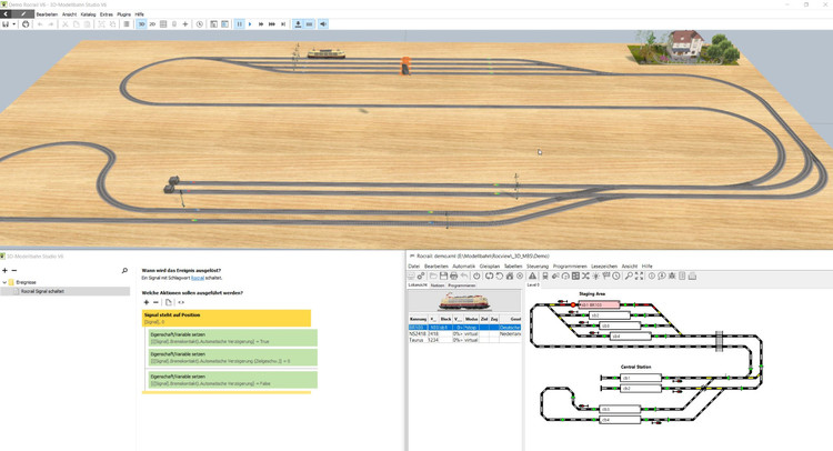

HaNNoveraNer Geschrieben 19. Oktober 2020 Teilen Geschrieben 19. Oktober 2020 @Neo Hallo Neo Die Steuerung mit Rocrail funktioniert jetzt ganz hervorragend. Im Studio reicht nun ein einziges Ereignis, um den kompletten Ablauf mit Rocrail zu automatisieren. Link zu diesem Kommentar Auf anderen Seiten teilen More sharing options...
