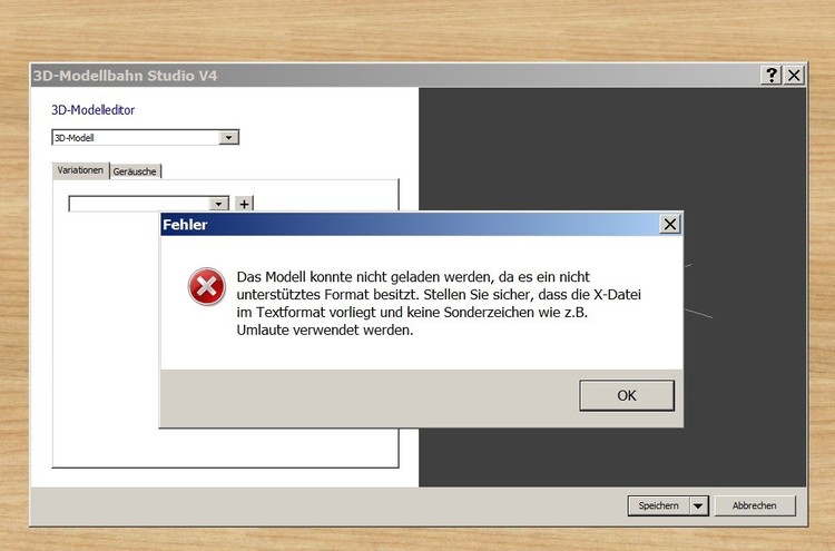

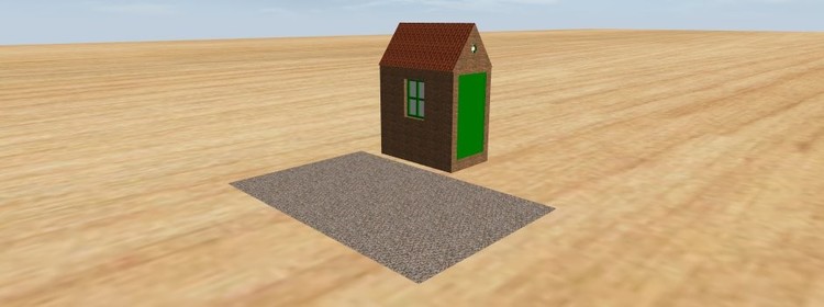

Hallo Bahnland, oder Sketchup Nutzer
anbei die exporter Meldung und ein Bild des Modells
2018-07-06_220516.jpg.1afcaf55f8e6050618165d8b317927e9.jpg2018-07-06_220559.jpg.3da184df926d3843b1ebc3c69a054927.jpg
Gruß Hermann
Hallo Modellbahnfreunde,
ich habe noch die Fehlermeldung vom MBS vergessen
Gruß Hermann

Hallo Hermann,
ich habe eine falsche Materialbezeichnung und zwei falsche Texturforate gefunden.
  1. Material _Carpet Berber Multi_ {
    Diese Materialbezreichung enthält Leerzeichen. Dadurch wird die Bezeichnung "_Carpet Berber Multi_" als Auflistung von 3 Begrigffen interpretiert, was nicht der erlaubten Syntax von DirectX entspricht. Dies führt zu der im Bild des Beitrags weiter oben gezeigten Fehlermeldung. Man kann diesen Fehler beheben, indem man die Leerzeichen in der Bezeichnung beispielsweise durch Unterstriche ("_") ersetzt ("_Carpet_Berber_Multi_").
  2. Falsche Texturbild-Formate
    Die Texturen "Brick_Antique.jpg" (384x256 Pixel) und "Roofing_Tile_Spanish.jpg" (1392x1144 Pixel) besitzen Abmessungen, die keine 2er-Potenzen sind. Diese kann man aber leicht "anpassen", indem man ihre Größe auf 2er-Potez-Maße staucht oder streckt. Ich habe beide Texturen auf die Maße "56x256 Pixel und 512x512 Pixel gestaucht.
Nach Durchführung dieser Korrekturen ließ sich das Modell problemlos in das Modelllbahn-Studio hochladen.
Leider werden die Bezeichungen mit Leertzeichen oder die "falsch formatierten" Texturen so von Sketchup selbst bereitgestellt. Man muss also bei der Verwendung von Sketchup-Materialien immer nachträglich überprüfen, ob die oben skizzierten Regeln auch wirklich eingehalten sind - und gegebenenfalls "nackorrigieren".

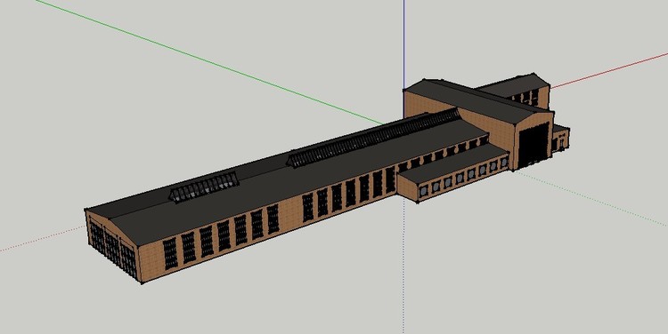

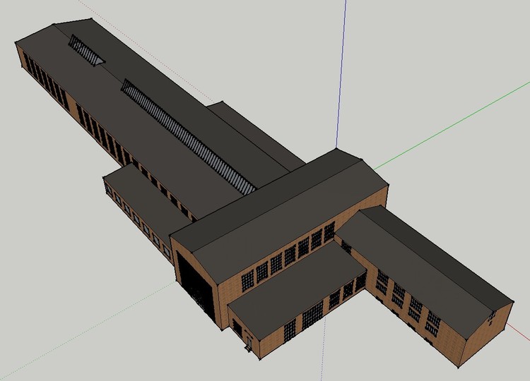

Hallo Modellbahner,
erst einmal ein Dankeschön an Bahnland für das überprüen der Fuhrwerkswaage.
Langsam komme ich wieder rein in Sketchup.
ich habe die Triebwagenhalle der Bentheimer Eisenbahn fast fertig
2018-07-07_153210.thumb.jpg.2ee83357c41c21d6faed697b9504e7bf.jpg2018-07-07_153556.thumb.jpg.f3c39a86cf5c36cf4edf1b7af077c0a9.jpg
Gruß Hermann

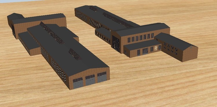

der Triebwagenschuppen steht an seinem Platz in Bad Bentheim
links steht noch sein klötzchenPlatzhalter
Gruß Hermann
